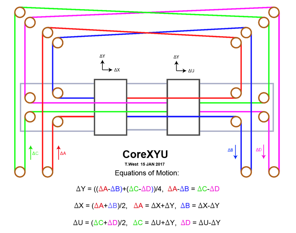

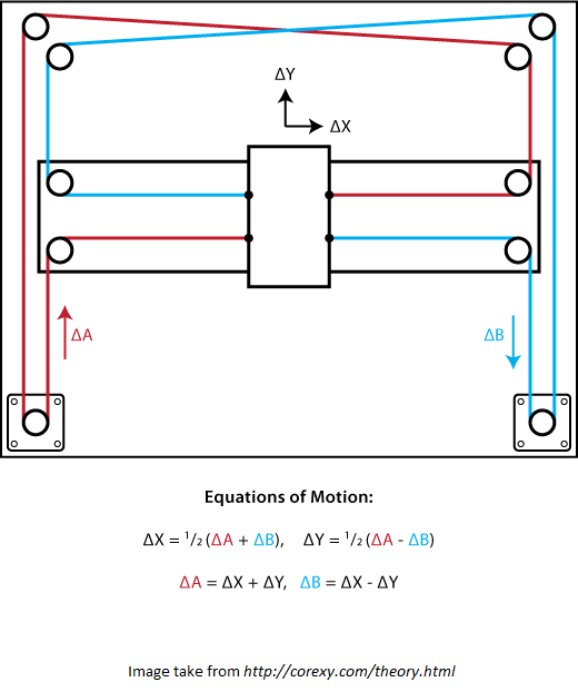

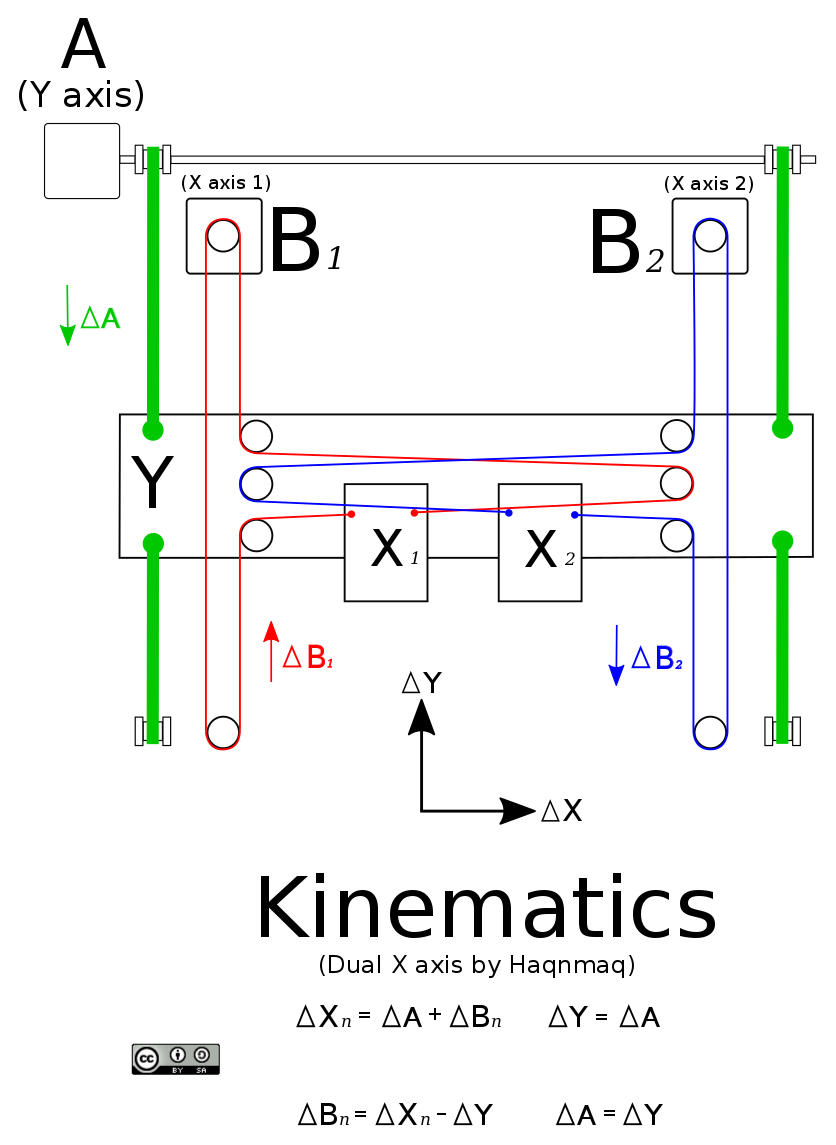

Már múltkor néztem. Megépítem. Úton vannak a szervók. De ahogy elnéztem ebből január lesz.
Ezért kell kerülni 3mm !
min 4..5mm érdemes az is jol átmelegszik és kevésbé deformálodik...
Aztán meg jöhet mátrixos szervo?![#eplus2]
pagabee
CoreXY elrendezés dupla X kocsival.
Eszembe nem jutott volna kitalálni...

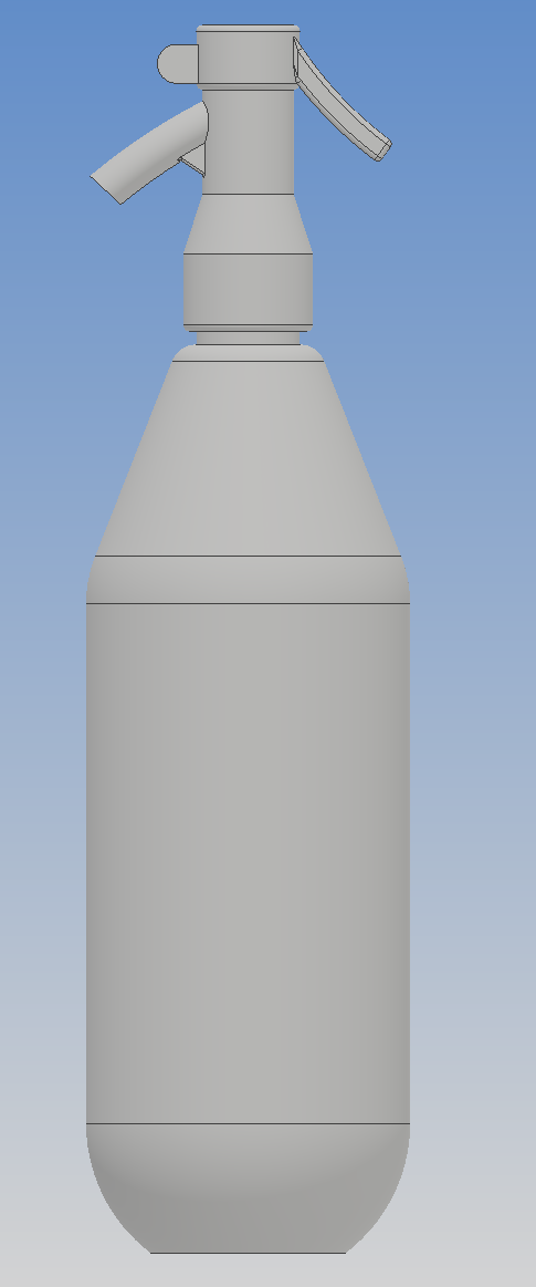

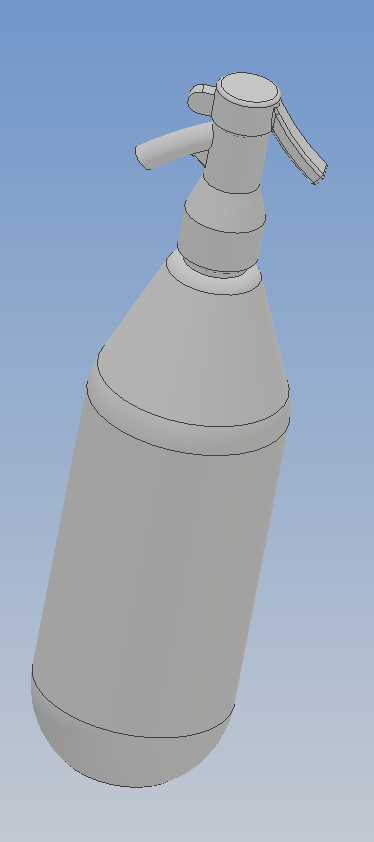

A képeken látható szódás palackot szeretném kinyomtatni. Egyet már csináltam próbaként úgy, hogy két félből nyomtattam ki és ragasztottam össze.
Olyan kérdésem lenne, hogy milyen beállításokkal tudom egy darabban kinyomtatni, minimális anyagtöbblet felhasználásával? A program által javasolt alátámasztásokat alkalmazzam, vagy szerkesszek rá magam, amit nyomtatás után levágok?
Előre is köszönöm a segítséget!
wt8g4i4
Reggelt, ha engedi a darab minősége akkor én ezt megpróbálnám fejjel lefelé kinyomtatni. úgy kevesebb alátámasztás kell.
8v6sh6t3c
Ja és a befoglaló méretek kb. átmérő 25x95.
8v6sh6t3c
Ma megpróbálom úgy.
Az igaz, de félő, hogy a "kupak" nem ad elég tapadást az asztalon és nyomtatás közben el fog dőlni. Én megpróbálnám fektetve nyomtatni és az alsó támaszt utólag lecsiszolni ha nem jön le szépen.
A fejrésznek nincs asztalról induló támasza, nem lesz az olyan sok + talpára állítva sem.
Ha talpára állítod, akkor a kifolyócsőnek, a nyomókarnak és a nyomókar "tengely" tartó bakjainak is kell támasz a szifon válláról indítva. Fejre állítva csak ez utóbbinak kell támasz, cserébe csak a kupak ér az asztalhoz, ami elég kevés stabilitást ad. Legalábbis fejben így látom.
