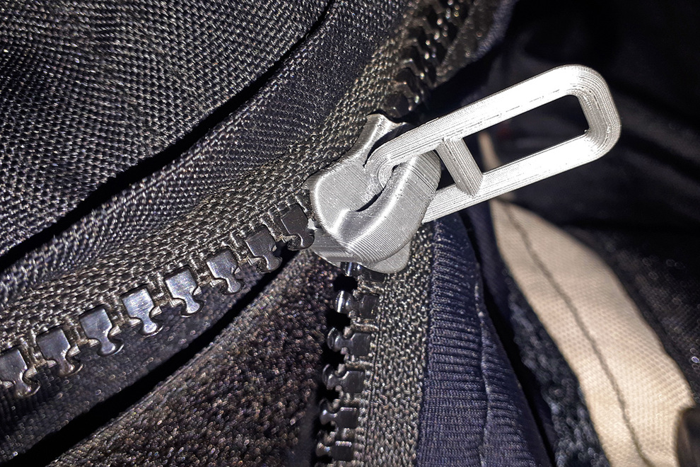

Te "rajzoltad" a 3D modellt, vagy letöltötted valahonnét? Kíváncsi lennék mennyire tartós egy ilyen nyomtatott kocsi. A kritikus pontnak az alsó és felső részt összekötő kis "hidat" gondolom.
Azt (több félét is) még letöltöttem, hogy tervezési ötleteket vegyek, illetve ellenőrizzem kézzel fogható darabon hogy mennyire reális dolog ezt nyomtatni.
Amit lefotóztam volt a legjobb konstrukció, és meglepően erős.
Az alábbi képen láthatót már én terveztem teljesen, mert természetesen a méret az eltérő.
Elsőre a gyári hibás kocsi méreteivel rajzoltam be és teszteltem, a gyenge pontokat ahol eltört, átterveztem, megerősítettem, most ez úgy tűnik kifejezetten korrekt módon működik.
Mivel az eredeti 3 nap után szakadt szét, úgy vélem az általam tervezett biztosan túl fogja teljesíteni a gyárit [#vigyor]
Erősségre jobb, a kopás állósága lehet a kritikus, de a PLA-val jók a tapasztalataim ilyen téren. Ha nem melegszik fel a súrlódástól, akkor nagyon tartós.
Régi bevált módszer, szappanozd meg a fogakat és sokkal könnyebben csúszik rajta a kocsi. Persze eső, mosás után meg kell ismételni a tuningolást.

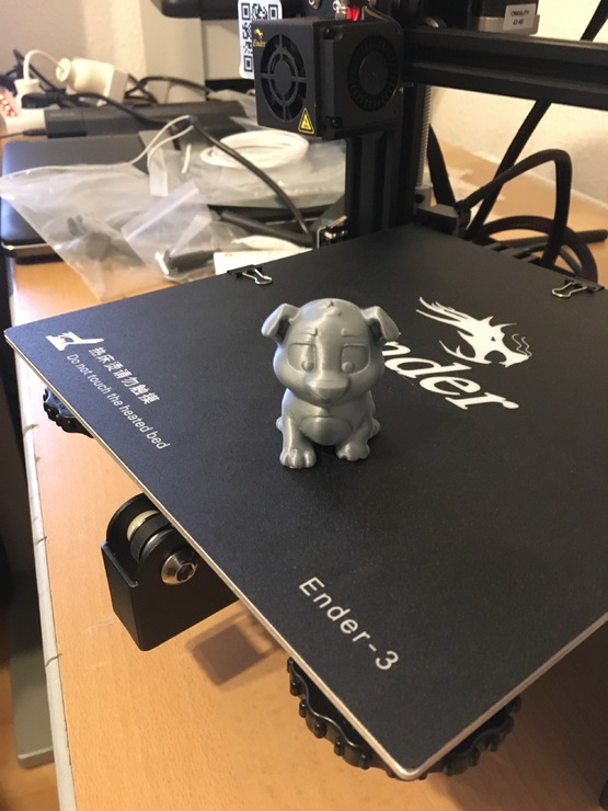

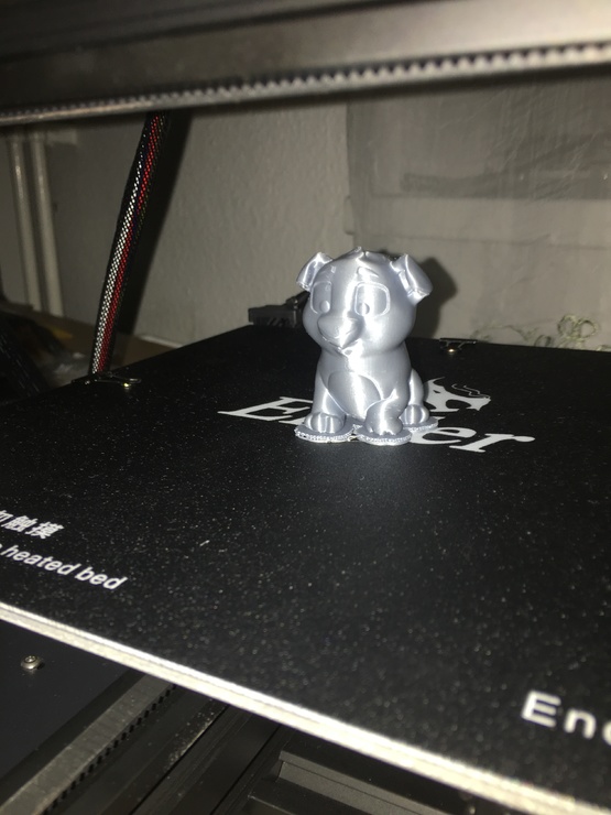

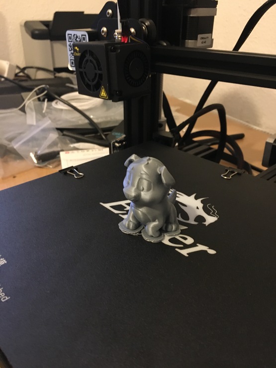

Íme az első nyomtatás. Ezer köszönet RJancsinak a sok tanácsért és segítségért.
