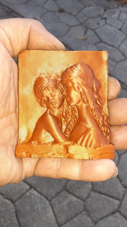

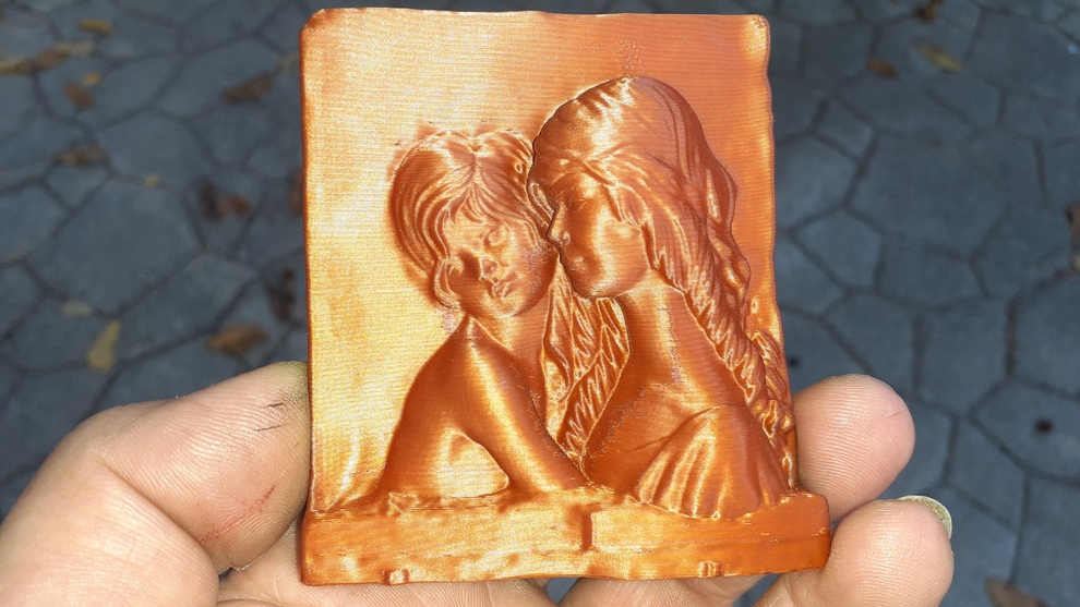

A lentebb már linkelt réz színű "PM" filament...
A "kép" 80 mm magas, 0,15 réteggel ment, kicsit kapkodósan [#smile] kb. 100 mm/s sebességgel, 0,3 fúvókával.
Asztal 60, fej 205C°. Fal 0,9 mm kitöltés 25%, támasz nem volt.

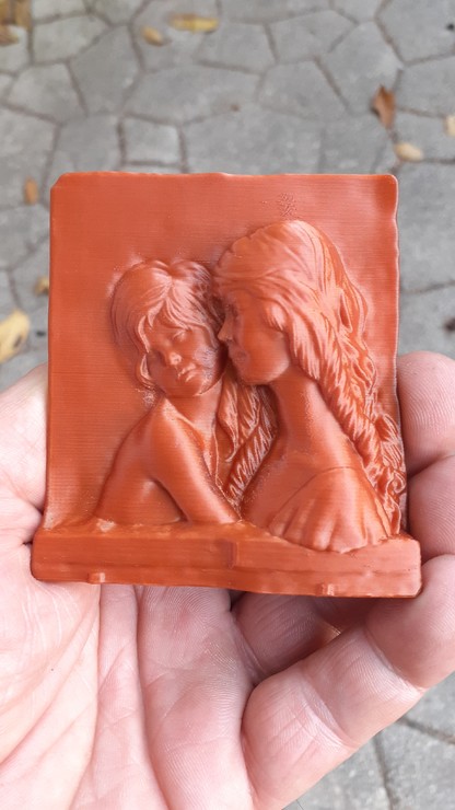

Az első kép alapján azt hittem, hogy viasz, mert olyan simának tűnt.
Mitől ilyen fényes?
Jó idő volt...
Kivittem a napra fotózkodni.[#smile]
