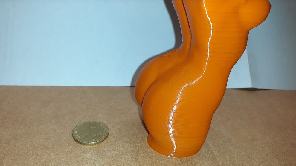

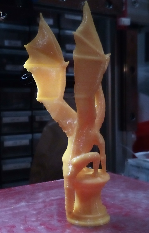

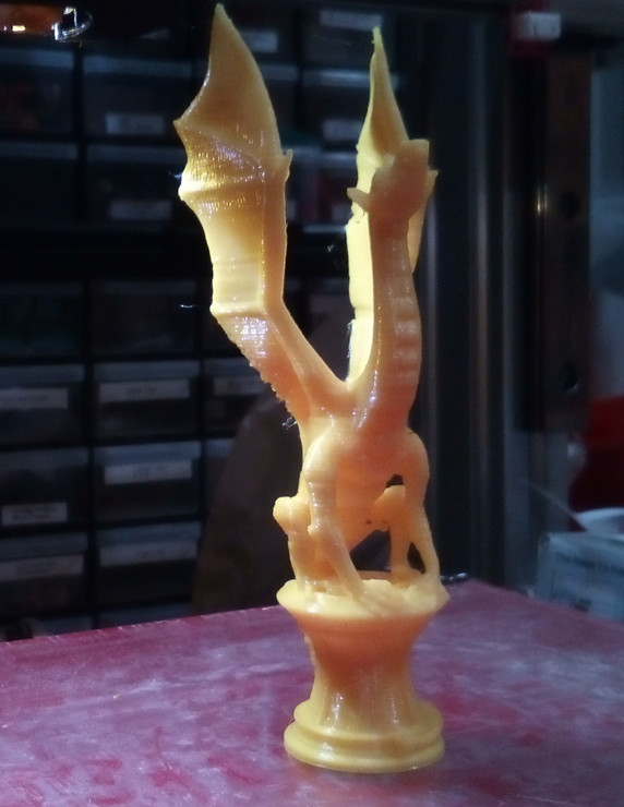

Ahahhh!
Szóval...hátulról(is) szeretnétek látni!
Semmi akadálya![#kacsint]
Opppsz...
Ezt...elbactam![#vigyor2]
No majd mindjárt korrigálom.
Na mi van ?Nem megy hátulról?
Próbáld előröl!

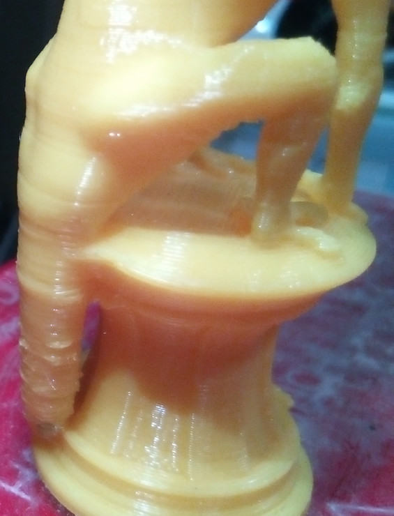

[#crazya]
Hátulról se szebb...

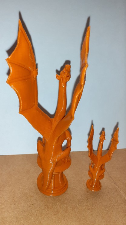

A szobrok mintáit Te csinálod, vagy letöltöd őket. A leánynak keresek pont valamilyen szobrász programot. Már közőlte, hogy gyorsabban is csináljam a gépet, mert majd kéne neki.
Talált/letöltött formák, ill.stl-ek.

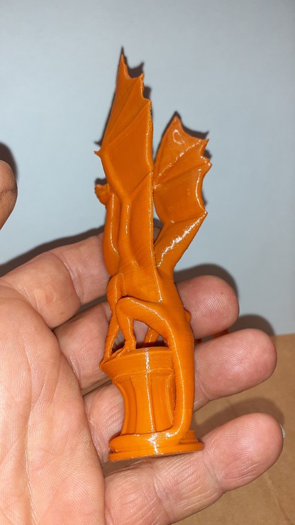

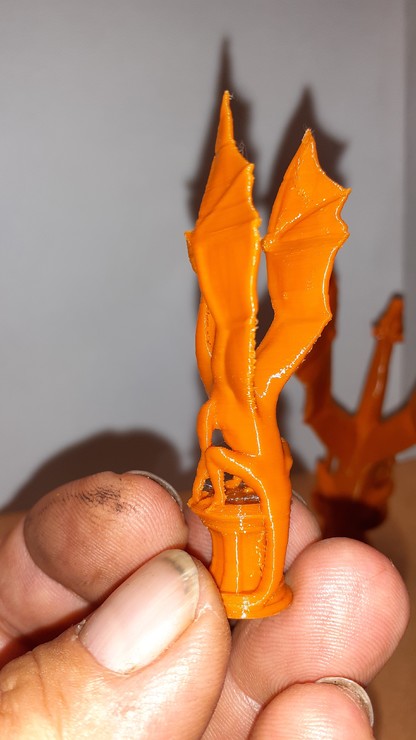

Köszönöm a képeket.

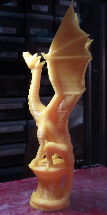

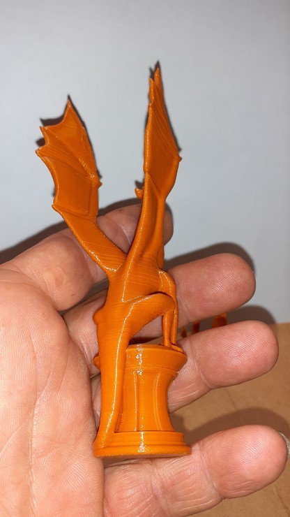

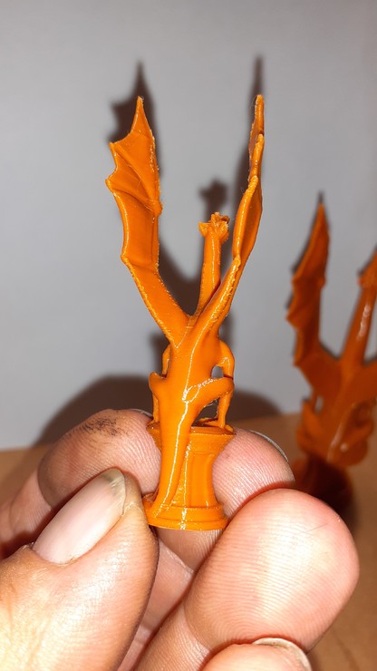

Nos küldöm az enyémeket.
Ezek még mindenféle tunning nélkül készültek.
Fehérváron Tuba István gépe álltal nyomtatott darabok ráébresztettek van még hova fejlődni.

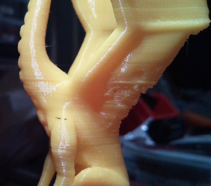

Szóval a jelenlegi hiányosságaim:

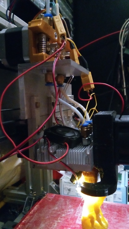

Milyen fejed van?
RogerCo
Ilyen:
de a csak a hotend-et használtam belőle.
Az a kicsi alu tömb, a kis ventillátorral nem tudta hidegen tartani a "torkokat" így benne megolvad a filament.
De ezt kiküszöböltem.
RogerCo
A torkokat kicseréltem sima 30mm hosszú M6-os teflonosra. Majd az egészet egy régi  CPU hűtőbordán átvezettem.
Nem szép, de legalább működik.
