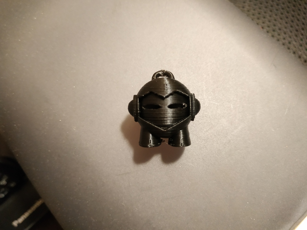

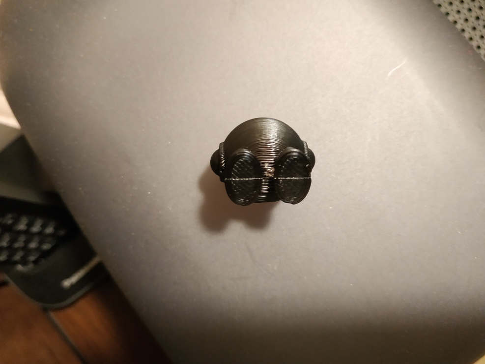

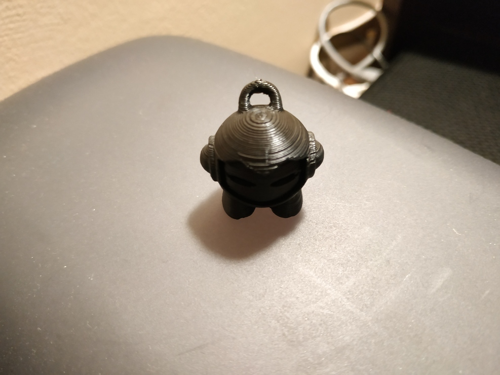

Köszönöm a válaszokat.
Megvolt az első nyomtatás is. Van még mit csiszolni rajta...
Gembird PLA, 200/60 C fok.
0,4 nozzle, 0,2 rétegvastagság.
100mm extrudálásra 105mm-t tol. Ez nagy baj?

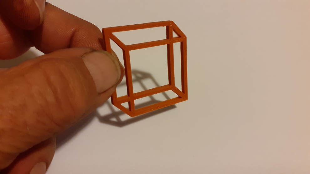

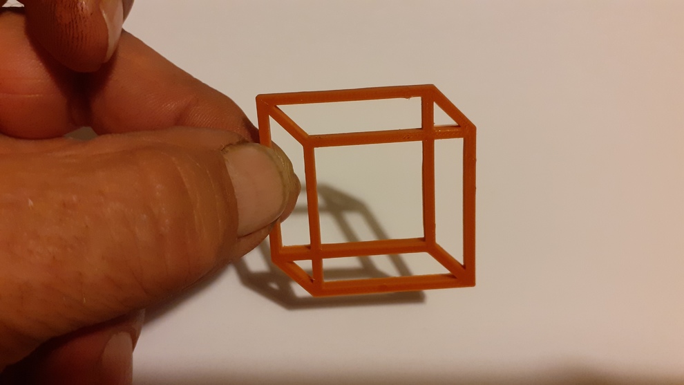

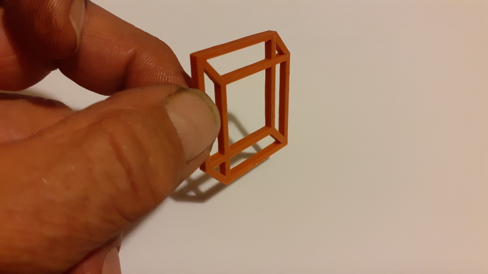

Úgy néz ki, mint egy kocka.
Vagy...mégse?

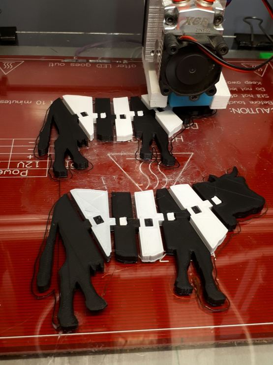

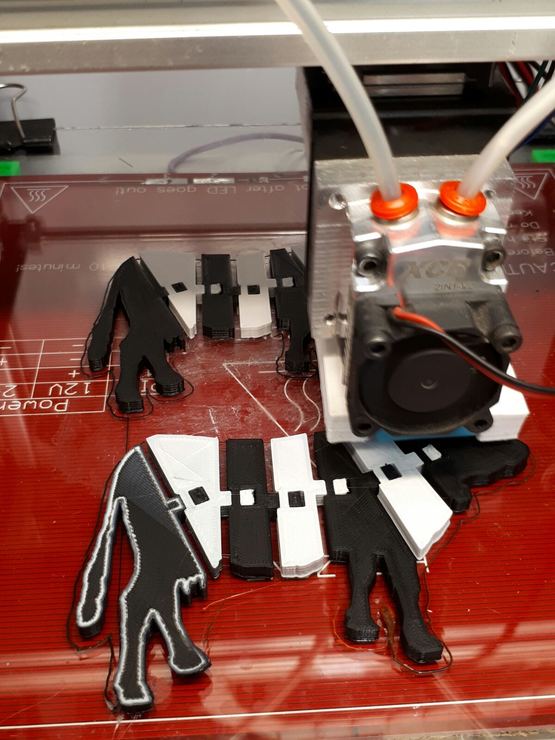

Beindult a kívánság műsor...

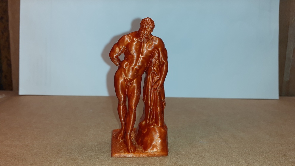

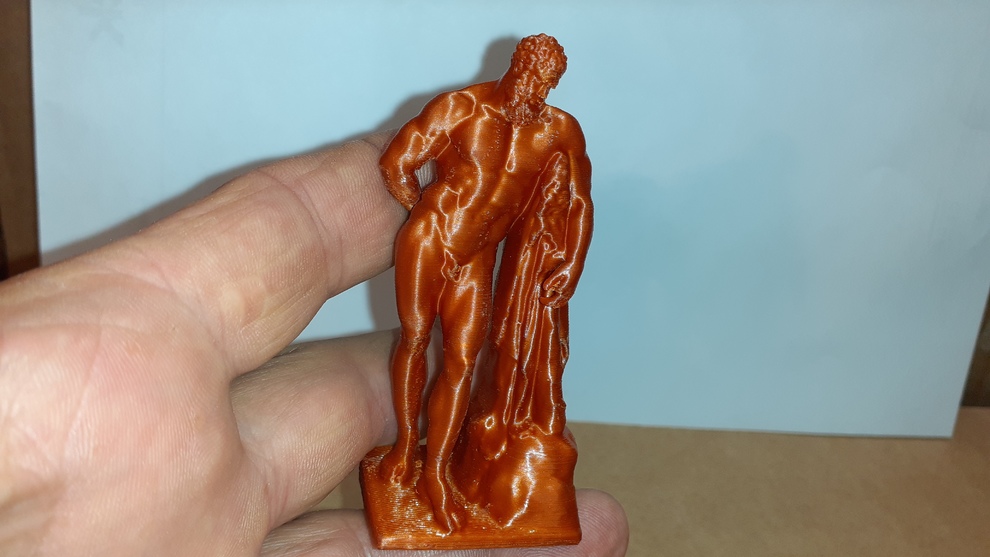

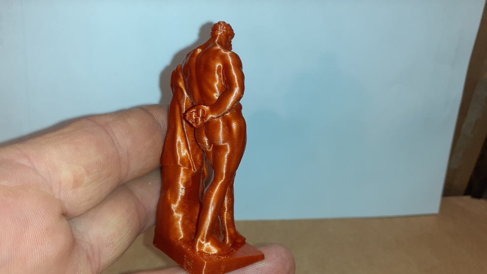

Mondhatjuk rá a hogy marha jó :D
Egész jó ez a "réz szín".
Már a 3. tekercset etettem meg a gépekkel.
Nagyon jó lett!
Engem mindig a beállítás érdekel.
Sebesség stb :)
PLA, sebesség 50-60 mm/s réteg 0,1 mm asztal 60 fej 205C°.
Jahhh...
70-75 mm magas a Hercules.
Támasz elöl-hátul, a kézfejek alatt volt.
