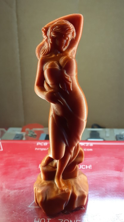

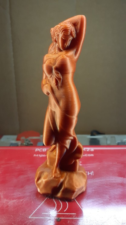

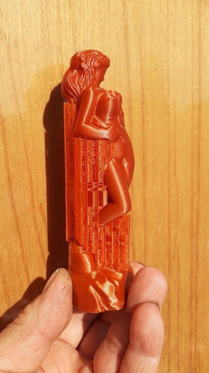

Az elmúlt éjszaka "született", amíg én aludtam.:)
Hűvösek már az éjszakák, azért volt takaró a csajon.[#smile]

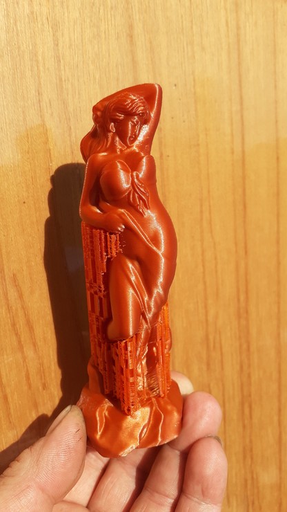

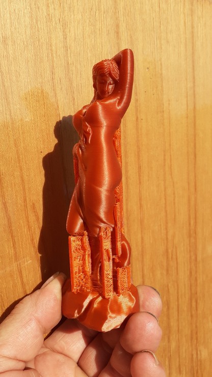

Szép!
Támaszték adatok?
Ha már szóba került...

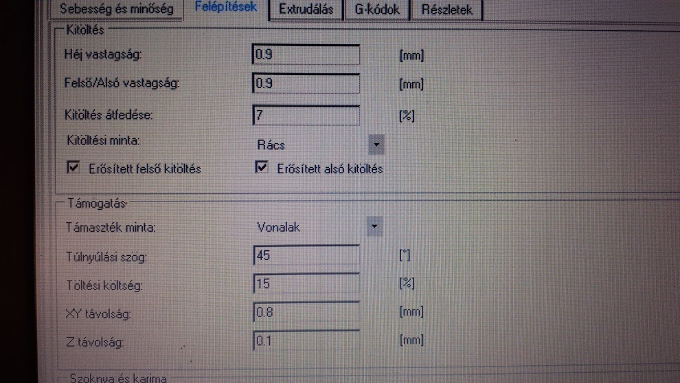

Ki, milyen támasz beállításokat használ?

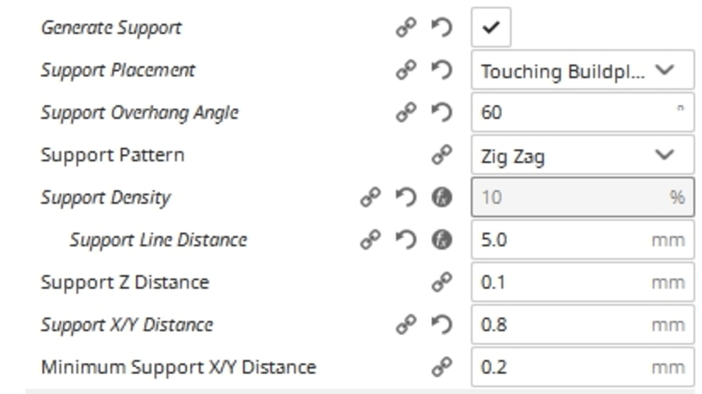

Én a támasz "szöget" 60°-ra vettem fel, és eddig nem volt vele problémám. A "sűrűségét" a tárgytól és a kinyúló rész méretétől függően 10-20% közé szoktam állítani. A szeletelés után (Cura 4.3.0) megnézem, és ha 4-5 mm-nél nem ritkább a támasz akkor elég szokott lenni. Én a "cikk-cakk"-ot részesítem előnyben, mert elég könnyű eltávolítani a többihez képest, legalábbis ez a tapasztalatom.

Ezeket nem szoktam állítgatni, ráhagyom a Cura-ra. Most épp ezt "ajánlotta" fel.
Nekem az X,Y olykor 10mm is!
Te azt írod "olykor", [#3111@RJancsi] azt írja, "ráhagyom a Cura-ra. Most épp ezt "ajánlotta" fel."
Akkor, hogy is van ez?
Nekem ebből az sejlik, -szerintem tévesen- hogy...
Az én beírt, meghatározott értékeimet a Cura felülbírálja(bírálhatja),és átírja?
Szerintem a Cura mindig azt ajánlja fel, amit én előzőleg meghatároztam neki.
