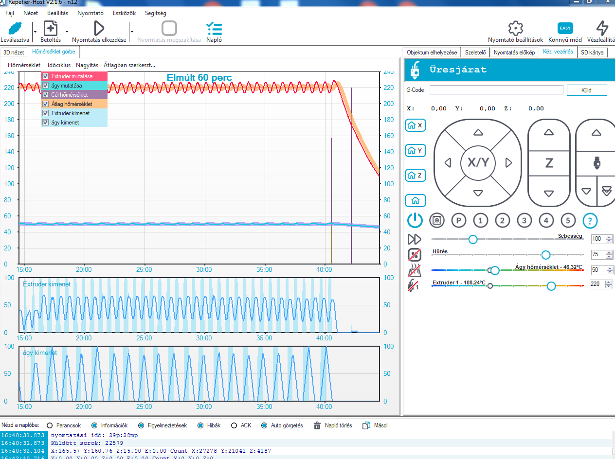

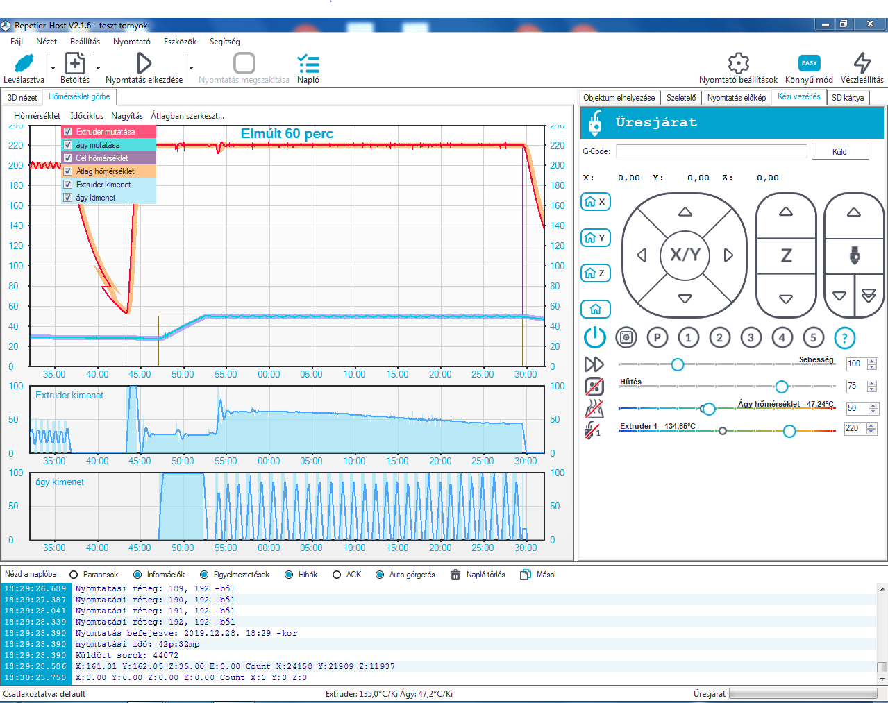

Köszi.
A képeken, még nem a végleges megoldás látható.
Kapott még a ragasztott parafa kívülről egy szilikon réteget.
Gyakorlatilag "áthúztam" a felületét szilikon pasztával.(FBS)
Így, az amúgy sérülékeny parafának van egy  viszonylag jó, mechanikai védelme is.

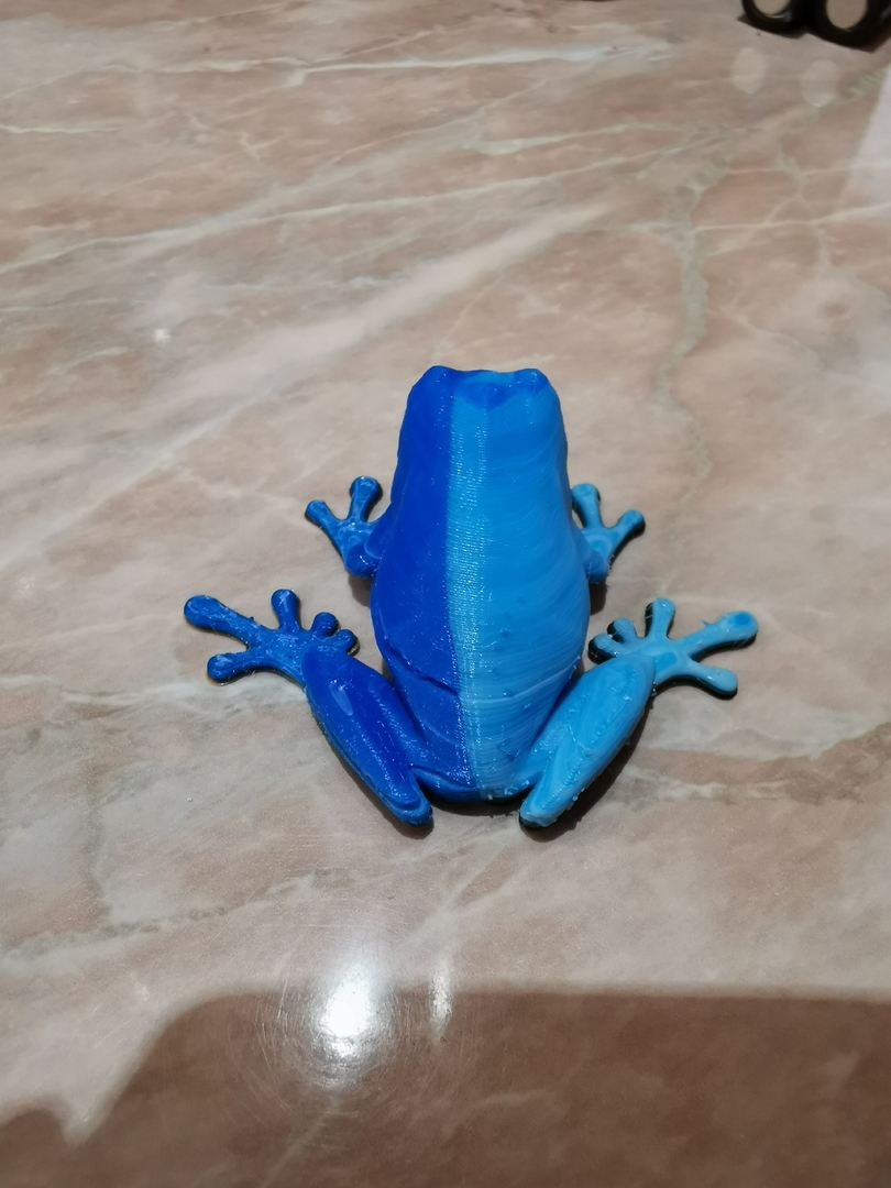

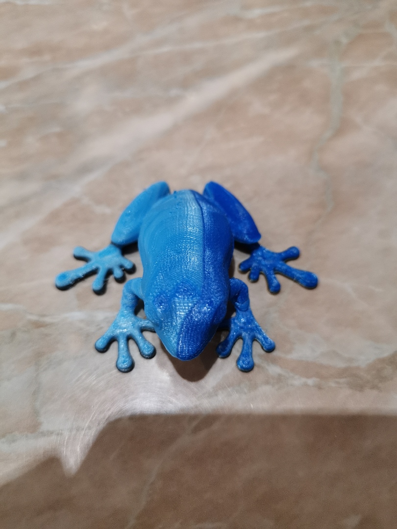

Éjjel sikerült a meshmixer-rel megoldanom. Direkt nem egyenes függőleges elvágást csináltam, nehogy felmerüljön a csalás lehetősége.
Esztétikai hibákkal nem foglalkoztam.
IdézDirekt nem egyenes függőleges elvágást csináltam...
Ahahhhh!...
Éjszaka van...ülök a gép előtt.
Kínlódok ezzel a rosszral...
Jobb kezemben az egér, balkézre a HP.
Nem pohár...palack, 'meee úgy kényelmesebb.
Én csodálkoztam volna a legjobban, ha...egyenesre sikerül az a vágás.[#nyes]
Amúgy...fasza lett![#eljen]

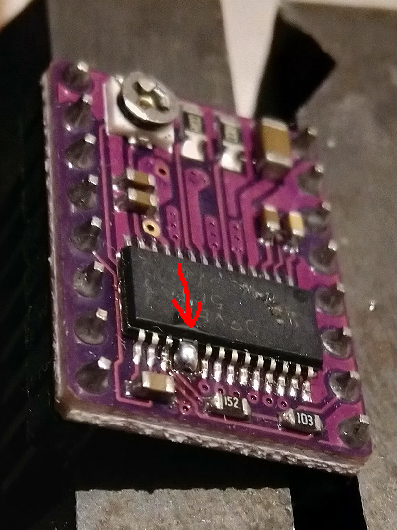

Na megküzdöttem a DRV8825 kísértetével.
FastDecay üzemmóddal tökéletesen finom lett a járása.
Az áram jobbra csökken, nem balra [#falbav]
2 meghajtót azért sikerült elrontanom, mert olyan rohadt pici az egész hogy kiugrik a szemem és így sem látom mit csinálok.[#guluszem1]
Viszont most tökéletes, legalább is olyan amilyet elvártam.
Az anyag kihagyás is a túlmelegedő meghajtó miatt volt, mert letiltott néha, szóval ez is megoldódott.
A FastDecay az alacsony indukciós motoroknál szükséges, szóval nem kell nyakra főre átálítani, de ha mégis, akkor annyi hogy át kell kötni két lábat:

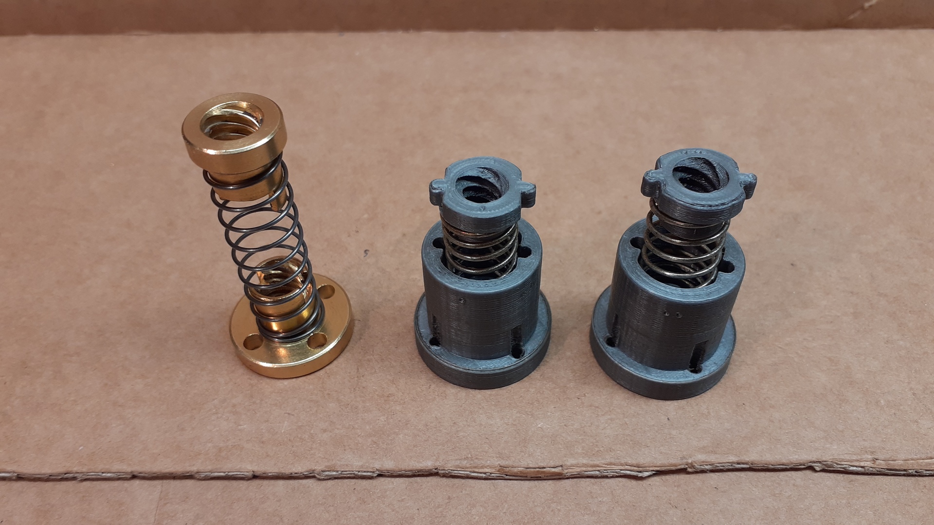

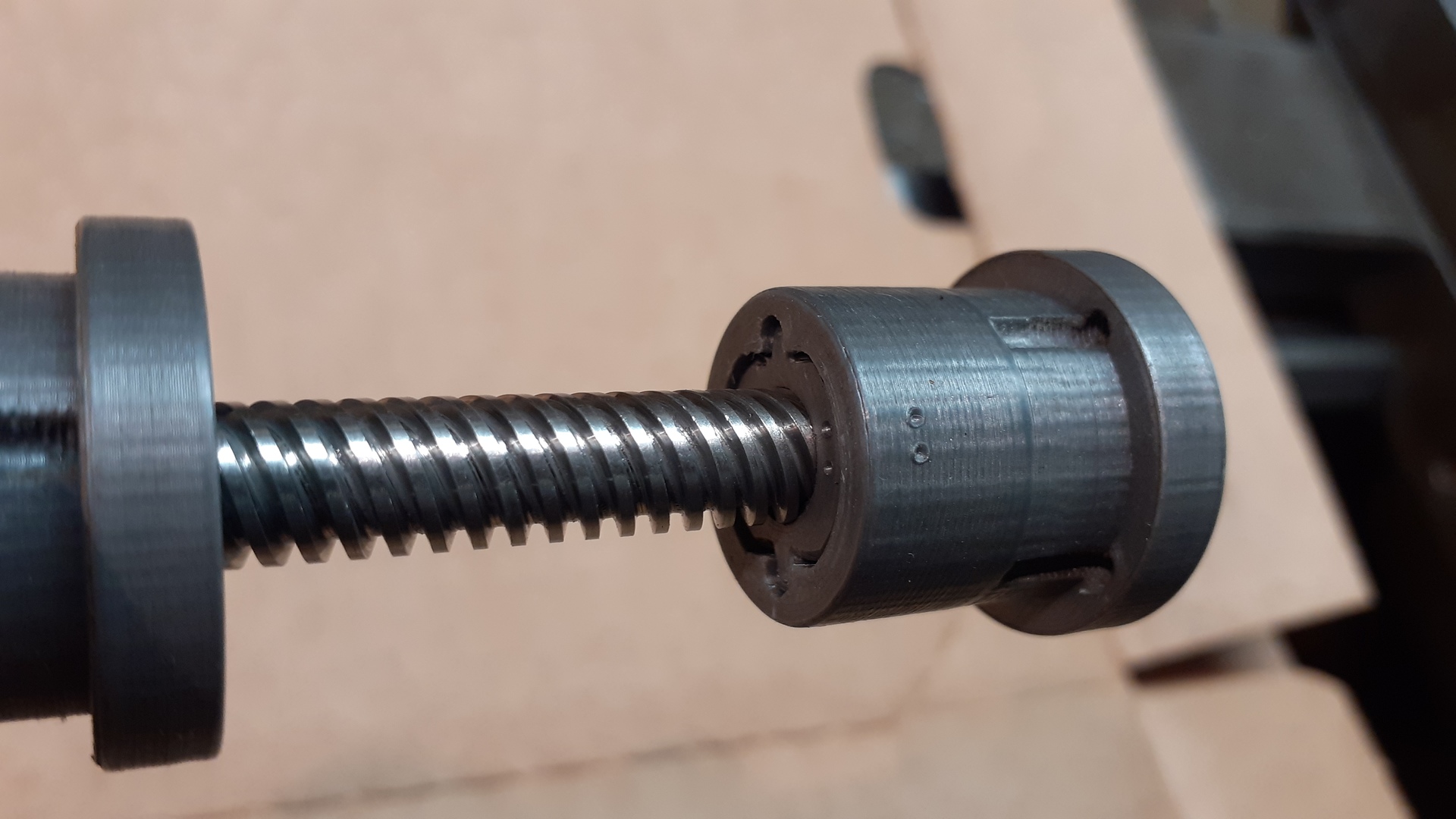

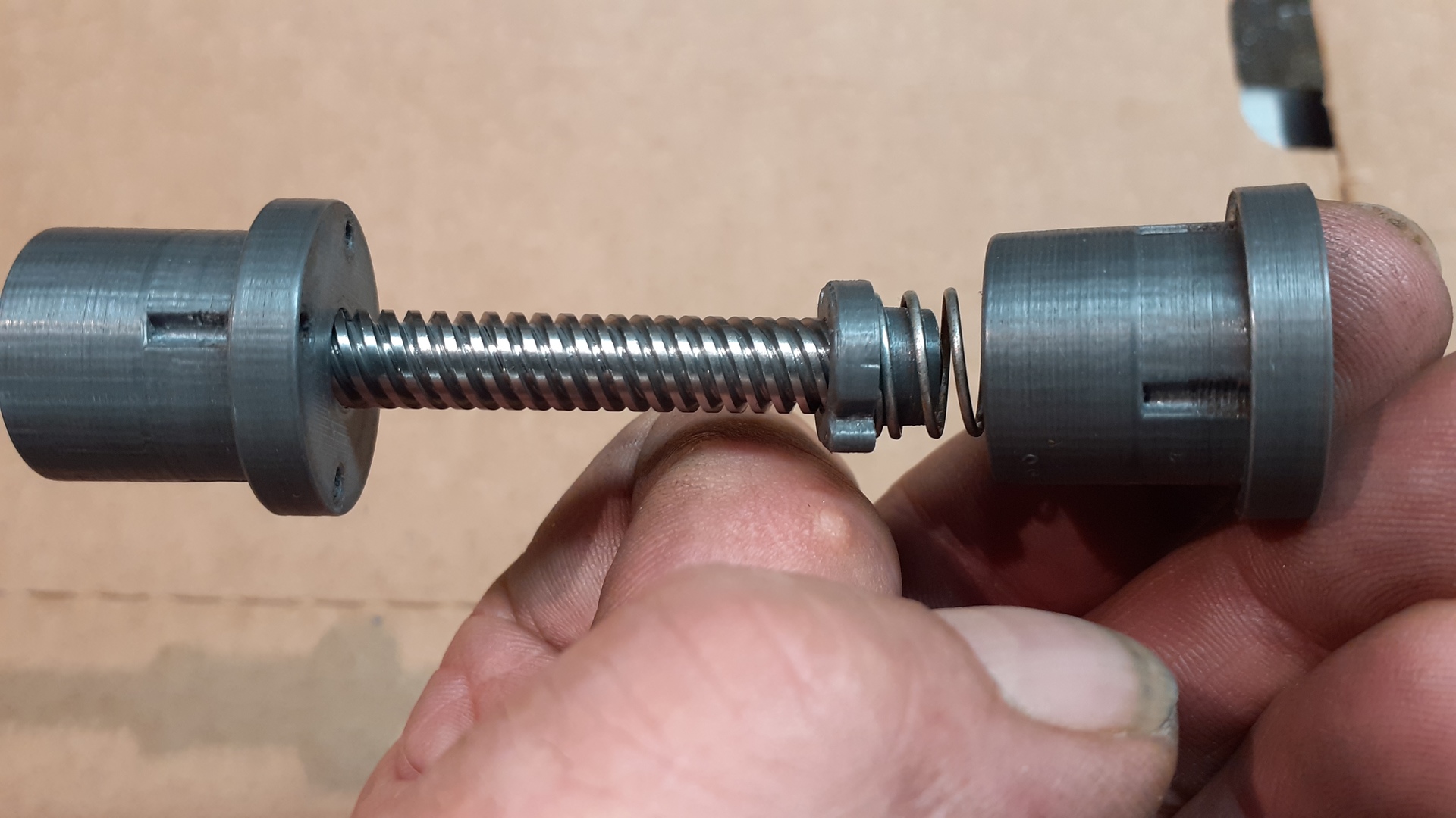

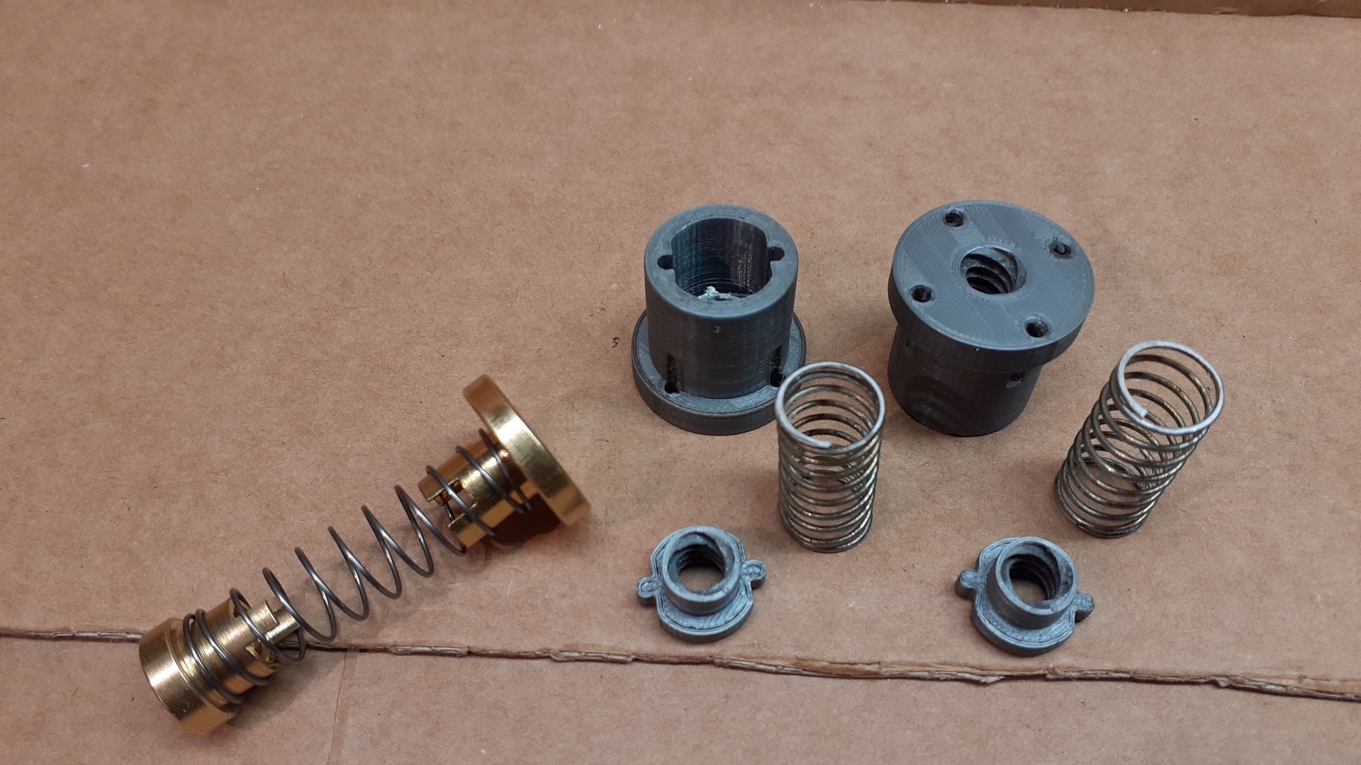

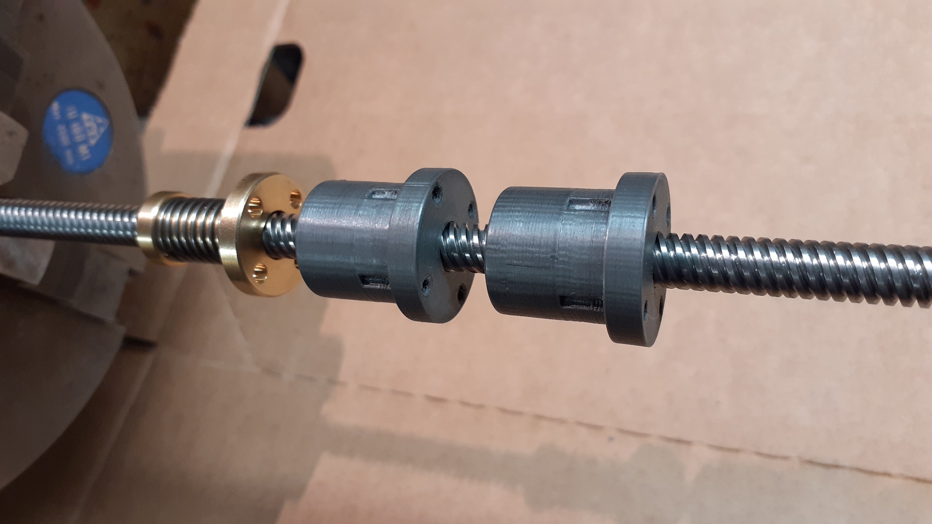

Múltkor linkeltem azt a nyomtatható rugós anyát.
[#t9p24471#]
Hozzáigazítva méretileg az én gépemhez...
Kíváncsiságból, meg is csináltam egy párost belőlük.
Annyira faszák lettek, hogy...holnap be is építem őket a "Z"-re.[#vigyor2]
Milyen anyagból készült?
