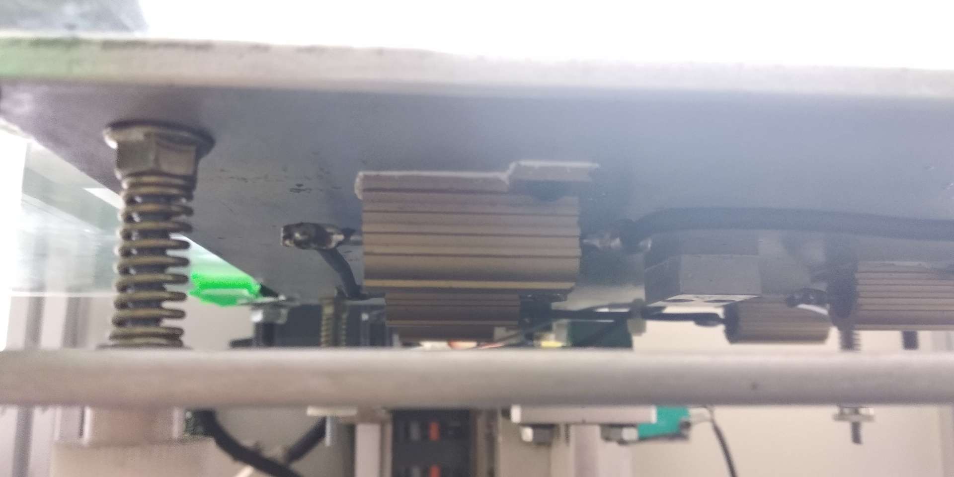

Alu lap aljára rácsavarozol néhány ilyen ellenállást az is szépen felfűti. Régen így csináltuk.

Ez a megoldás nem egyenlet melegítést ad? Na meg nem sokkal drágább mint egy "igazi" fűtött asztal Kinából?

Mivel az alu lap jó hővezető, kis idő után jól, vagy az ide kellően kiegyenlítődik a hőmérséklet a felületen.
Annyira biztos, mint a kínai nyák lemezes fűtésnél.
Egyébként, ennél az ellenállás blokkos fűtés kialakításnál lehetne a legegyszerűbben kísérletezni [#415@Szalai György] elgondolásával, a homogén teljes felületen egyenletes hőfokú asztallap kialakítással kapcsolatban.
Egyszerűen helyezhetőek ide-oda a fűtőellenállások a felületen.
Így számítgatások nélkül is, kis kísérletezéssel, pár méréssel meg lehetne találni a homogén fűtésű felülethez az ellenállások optimális darabszámát/pozícióját.
Meg hát, talán így lenne kialakítható a legkönnyebben egy tetszőleges méretű, az adott elgondolás, vagy méretek szerinti fűthető asztallap.
Nálam is 4 db hasonló teljesítményellenállat fűti az alu asztalt a következő eredménnyel. [#t200p42222#]
Tulajdonképen van infrakamera melóhelyemen.
Lenyúlom azt csinálok pár képet, hogy néz ki a nyák lemezes és az alulapos fűtés, mivel rendelkezek mindkettővel [#vigyor]
Megjegyzem egyikkel sincs problémám. Az alu lapos kicsit nehezebben melegszik, illetve nagyobb áramot adtam neki, hogy gyorsan melegedjen...350W-os táp épp hogy bírja [#vigyor]

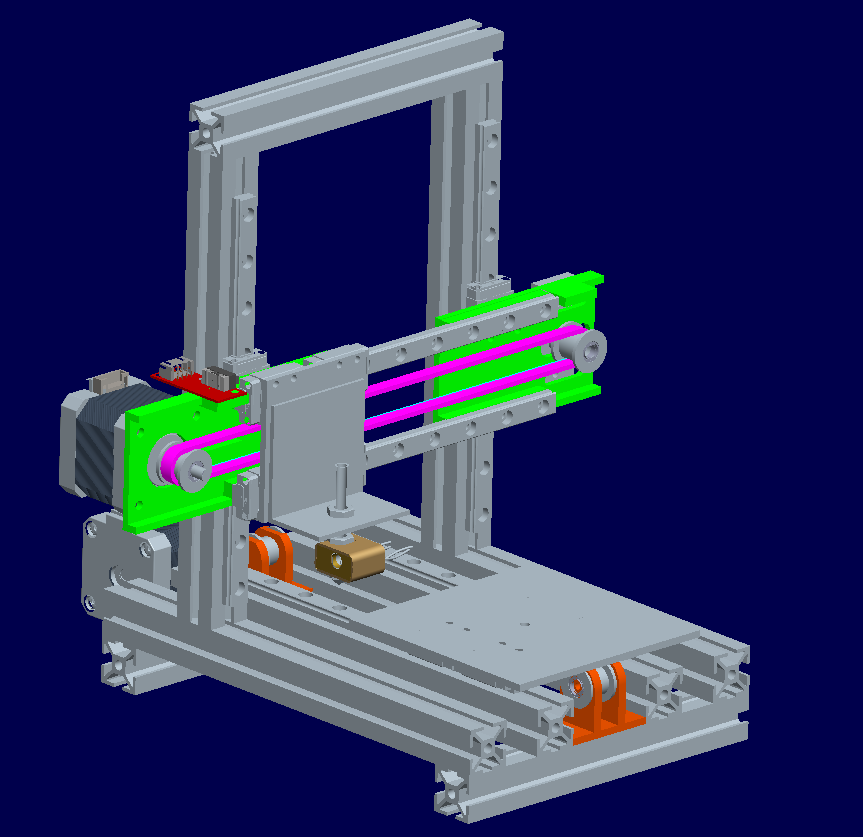

Nos, kb ezt skicceltem eddig össze.
Az X tengely alkatrészei próbából kinyomtatva.
