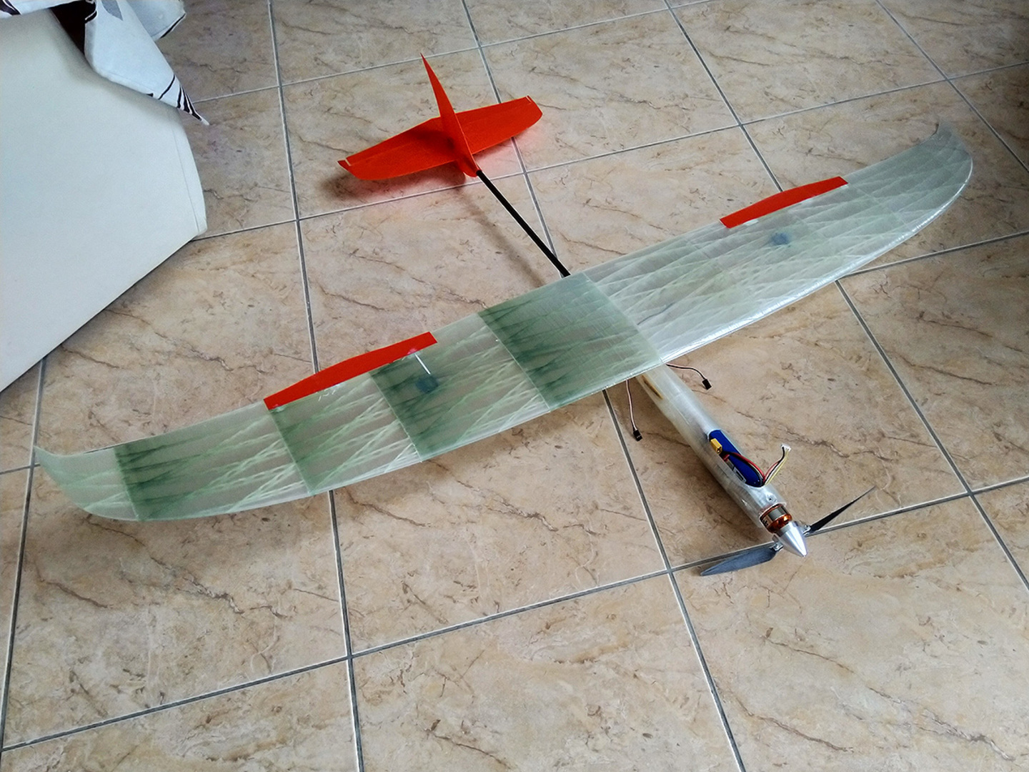

Illetve az én játékom, a 3D nyomtatott RC repülő is kezd összeállni. Már csak a szárny rögzítést kell megoldani, mert gyárilag ragasztani kellene, de akkor nem fér be a kocsiba, szóval levehetőre kell csinálni.
