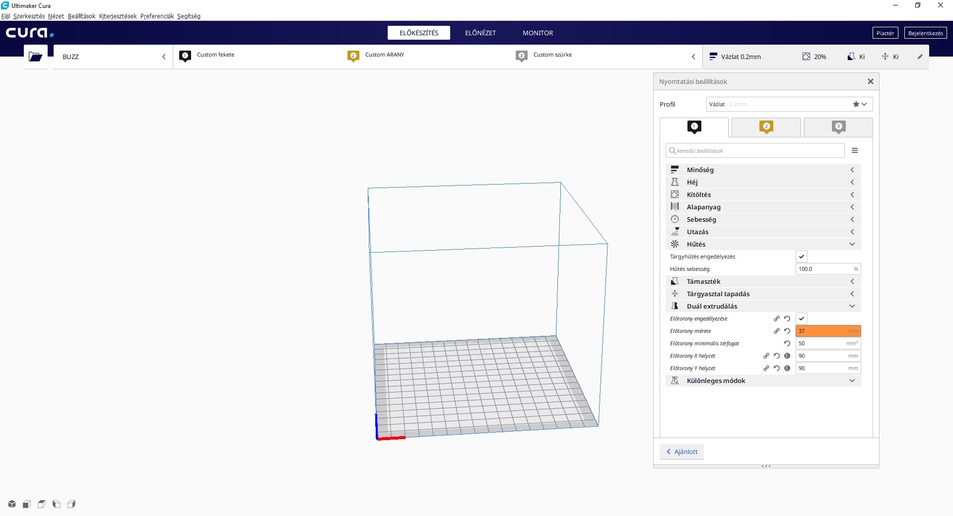

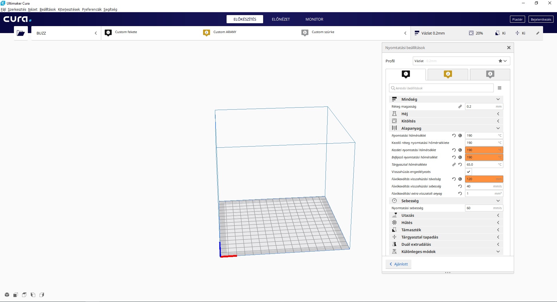

Szeletelő Cura?
i0ief5xw5
Igen, Cura 4.3.0 .[#vigyor]
Érdekelnének a Cura beállítások. Le lehet ezt valahogy menteni.
i0ief5xw5
Nem tudom, de itt van két kép.

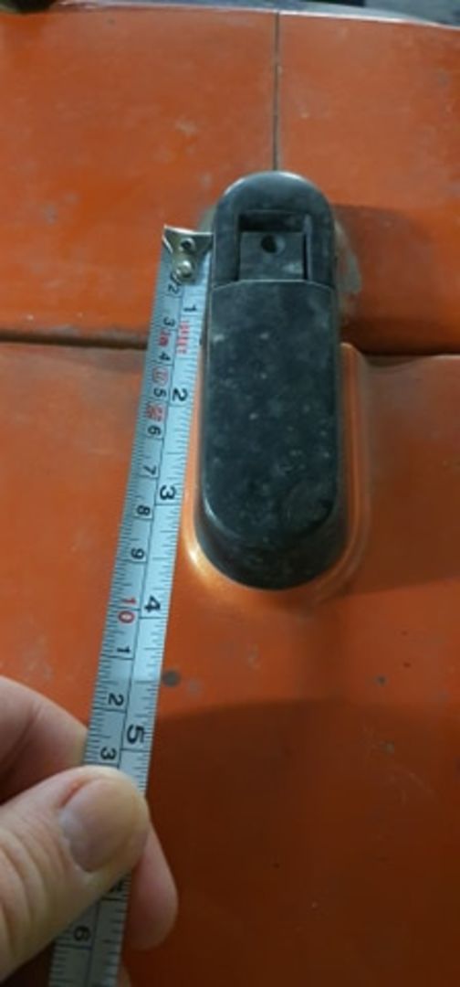

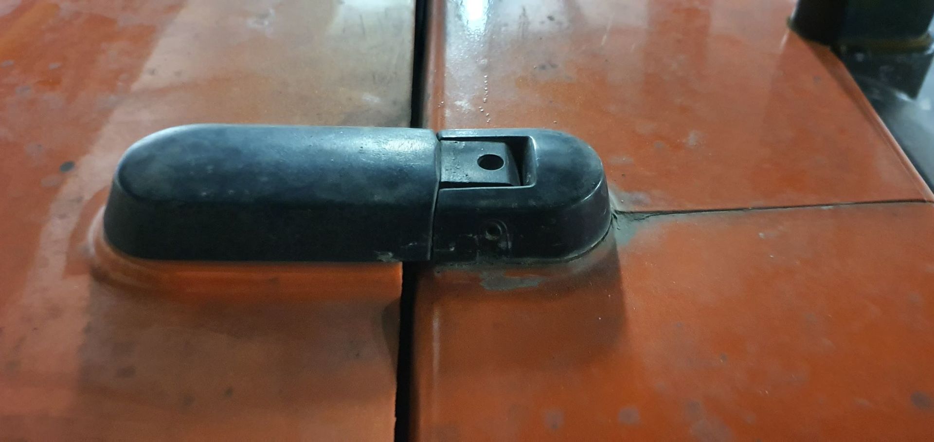

Hello.
Egy ismerősöm megkeresett, hogy a motorján mindig eltörik a műanyag zsanér. Valószínű ha venne másikat valahonnan azzal is így járna, mert ez egy régi motor és nincs a bontókban csak pont ugyanolyan törékeny. 1 szó mind 100. Szeretne legyártatni 3D technikával néhány ilyet. Ha valaki bevállalná, megkérem írjon nekem és összekötöm az ismerősömmel.
Köszönöm.
Tartok tőle, hogy egy 3D nyomtatott sem tartana soká. Hacsak nem az OT vizsga miatt kell, én körülnéznék milyen fém zsanérral lehetene helyettesíteni. Ami több munkát igényel de esetleg meg lehetne próbálni: egy rejtett fém zsanérra (akár egyedi is lehet lemezből kivágva) nyomtatni egy eredeti zsanérhoz hasonló burkolatot.

Viszont nem csak a kinézete érdekes, hanem azt hogy konkrétan hol van használva, mert úgy méretezi az ember hogy jobb legyen mint a gyári, illetve kell egy konkrét példány is, amiről le tudom venni a méreteket. Lehet törött is. Valamint ha olyan hogy illeszteni kell, akkor a helyére is kell próbálni párszor. Ezért is lenne nehéz postával megoldani.
Illetve a nyomtatási rétegek látszanak, szóval egy csiszolás és festés kell hozzá. Ez utóbbi az UV védelem miatt is előnyös. Anyaggal szerintem nem lesz gond. Karbonszálas Poliamid biztos jobb mint a gyári bekeményedett akármi, illetve érdemes lehet acélból csinálni a zsanért, ha nagy a terhelés és csak a burkolatot nyomtatni rá.
Kb. én is a fém zsanért javasoltam 3D "optikai tuning"-gal.[#papakacsint]
