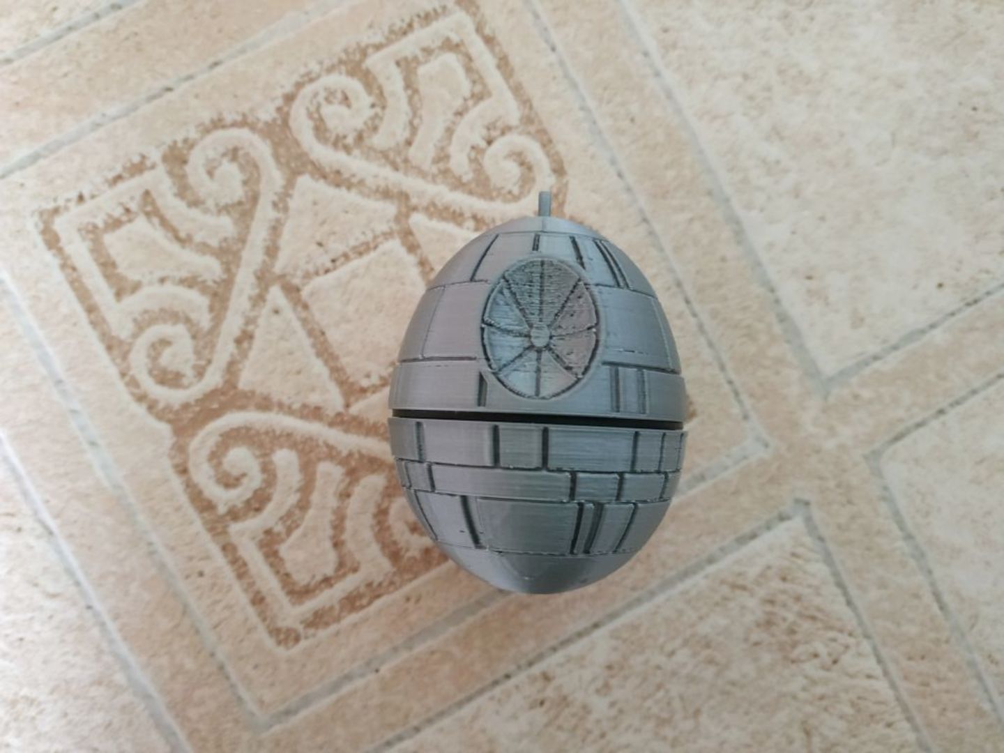

Igen ott is látszik a hiba, bár nem annyira szembetűnő, mint pld. itt:
[#t9p25073#]
A kezdeteknél emlékeim szerint jobb volt ugyanezzel az alaplappal is.
Akkor is kipróbáltam kíváncsiságból többször is ezt a "váza módot", -itt is mutattam nyomatokat- de nem emlékszem hogy ilyen csíkos/hullámos lett volna a felületem.
De...
Biztos nem volt ilyen, mert már akkor is "bacta volna a csőrömet" és foglalkoztam volna vele.:)
