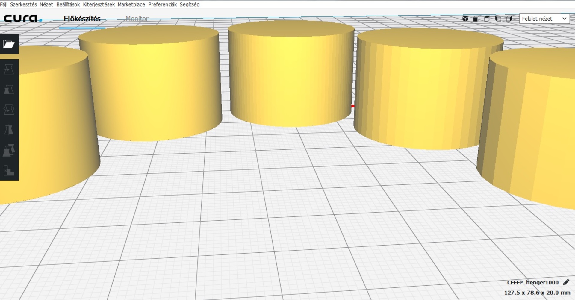

szerintem ez
,hogy a kör nem kör hanem sok szög és rétegenként eltér a törés
Te nem ugyanazt az .stl filet használtad mint én, vagy [#2865@B.Zoltán] ?
Látod ezért jó az univerzális matek felület modell, amikről itt írogattam, mert ott ha van hozzá pontos géped, akát tized mikronos felbontással előállítható a nyomtatási pálya, nem vagy kötve a gyenge felbontású, valahonnan letöltött merev stl modellhez és a giga bájtos adahalmaz katyvaszokhoz, mert ilyen esetben már akár több 10 millió soros G kódokról lenne szó. Függvény alapon meg egy sor se kell. Hopsz![#conf]

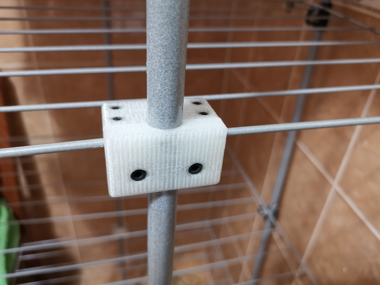

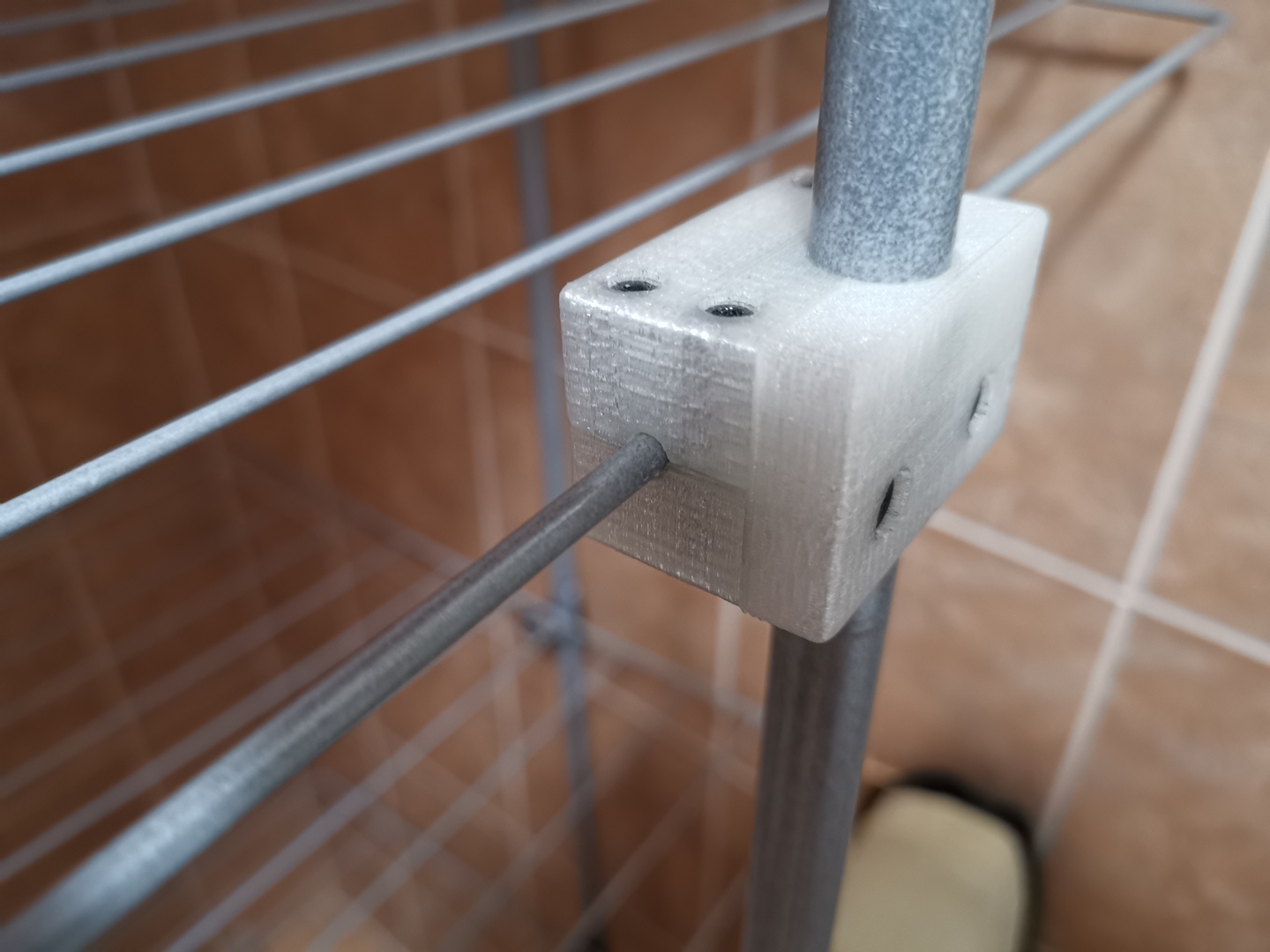

Már többször szóba került, hogy mire jó a 3D nyomtató és mennyire tartós a végtermék.
A képeken látható ruhaszárító rögzítőből készült kb90 db egy szociális intézménynek. Közel 2 éve csináltam nekik. Minap jártam náluk és láttam, hogy mindennapi használatban van az összes. Kapja az a terhelést olykor meg az időjárás viszontagságait.
Herz PLA, 100%-on .
Csak vigyázzanak, hogy a kánikulai nyári napon ne érje sok napfény, mert szépen összecsuklik terhelés alatt a kilágyult PLA miatt.:)
Nem hiszem, ugyanilyen semmitérő szárító van nekünk is, ezen is átalakítottam. Igaz először prototípus volt rajta majd egy évig. Nálunk állandóan a napon van nyáron de semmi változás nincs rajta. Mostani lehetőségeim szerint PETG-ből csinálnám, de akkor gyors megoldás kellet és 1 hétvége volt rá.
Szuper jól tultervezted. [#taps]
2 év garancián belűl egy sem ment tönkre. [#eljen]
Én már láttam olyat, hogy sajnos napsütésben a PLA nyomtatott alkatrészek használhatatlanné tettek egy berendezést a meglágyulásuk miatt, 60-70 C fok fölött baj van ezekkel, ha tudomásul veszed ezt a tényt, ha nem. Nekem aztán mindegy, milyen biztonsági faktorral készítesz kültéri tartó szerkezetes dolgokat.
Nem kell ennek a dolognak ilyen nagy feneket keríteni. Ez nem erről szól és nem akartam leírni DE...
Villamos kivitelezést csináltunk egy szociális otthonba. Közben végig néztük az ott dolgozók küzdelmeit és csak merő jóindulatból más javításokat is elvégeztünk mindenféle ellenszolgáltatás nélkül. Közte volt a ruhaszárítók szétesése. Saját zsebből húzós lett volna adományozni. Erre jött az ötlet, hogy átmenetileg oldjuk meg valahogy. Ez lett belőle.
Így kell ezt csinálni! [#eljen]
Ez többet ér mint valamilyen adomány.
Elismerésem.

"Nem kell ennek a dolognak ilyen nagy feneket keríteni."
Nem hát, de a szakszerűség is fontos a segítőkészség mellett, ha a kettő együtt van, az az igazi.
