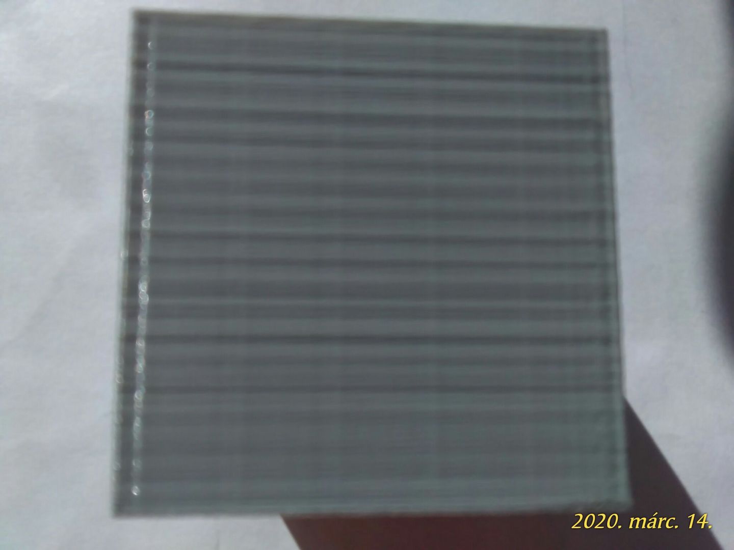

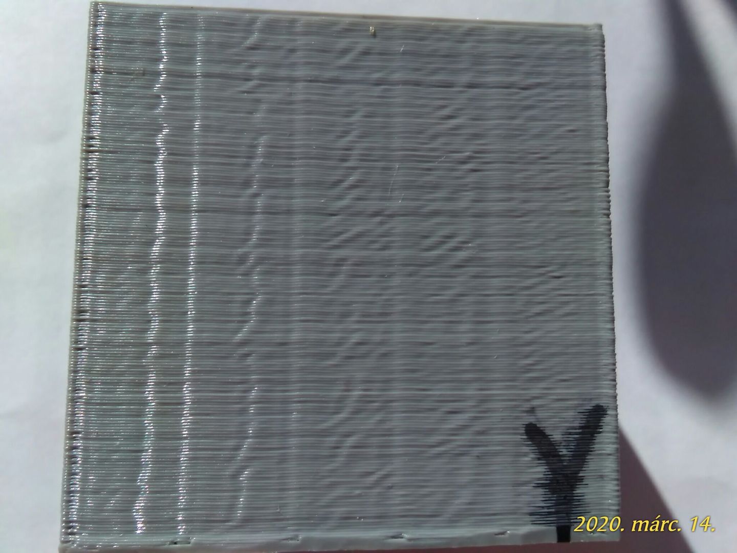

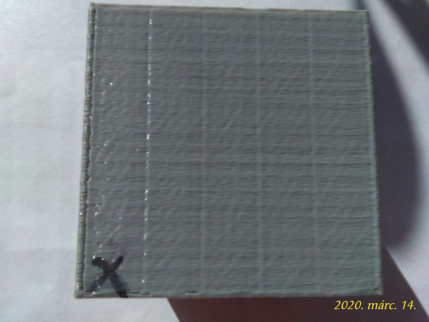

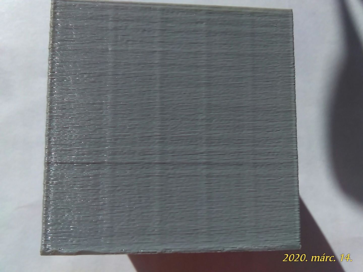

Tegnapi 40x40 kocka 15% kitöltéssel 50-s sebességgel ilyen lett evvel a hűtéssel. X-től sorban vannak az oldalak y-ig.
A kocka jobb oldalán látható hibát mi okozza. Tized mm az eltérés és kb mm-ként ismétlödik. Az ellentétes oldalon nem feltűnő ennyire. Az orsó 10x2-es. Lenne egy kis ütés benne?Talál megkéne óráznom!

Ha hozzáférsz a "lépés/távolság" beállításhoz, akkor pontosíthatod a méretarányt. Az én Enderemnél nem tette meg ezt a szívességet a gyártó, és ha nem is sok, de mindhárom tengelynél van benne egy kis hiba. Hétköznapi tárgyaknál ahol nincs jelentősége nem is foglalkozom vele, ahol nagyobb pontosság kell (pl, alkatrészek), ott a Cura-ban mindhárom tengelynél külön beállítom a "tapasztalati" méretarányt. Tengelyenként nem éri el az 1%-ot, de egy hosszabb/magasabb tárgynál már számít.
IdézA kocka jobb oldalán látható hibát mi okozza. Tized mm az eltérés és kb mm-ként ismétlödik.
Ha a második képedre gondolsz és a harmadik kép bal oldali élének hullámosságára...
Kíváncsiságból, az első/második réteg után kapcsold ki az asztalfűtést és úgy nyomtasd tovább a kockát.
Közben figyeld, hogy megszűnik-e a felület és él(ek) hullámossága.
A méreteket, a tengelyek step/mm értékeinek átírásával/finomításával tudod pontosítani.
Akár számolással, akár méréssel és utána korrekcióval(step/mm) tudod pontosan beállítani őket.
A harmadik képen a felület függőleges vonalai...
Ott kapcsolódik a 15%-os kitöltésű rács? szerkezet a falhoz.
Növeld a falvastagságot(2-3), vagy csökkentsd a kitöltés benyúlását(%) a falba.
