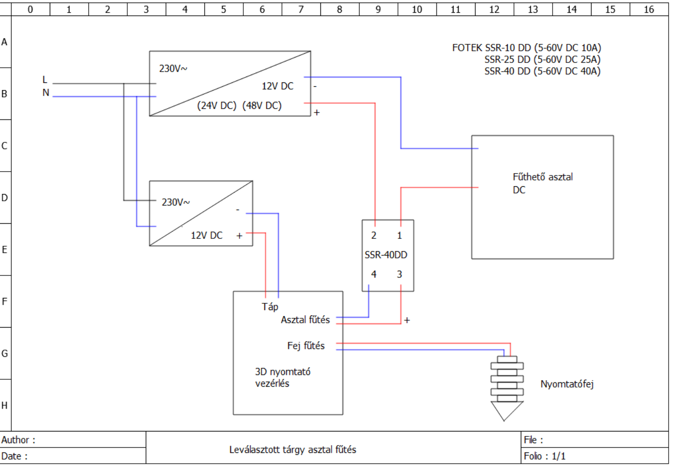

Végig olvasva az asztal fűtésről olvasott dolgokat és már nekem is egy idelye motoszkál az agyamban egy dolog. Mi van, akkor ha az asztal fűtést teljesen elvesszük a meghajtótól és egy független hőfokszabályzóról üzemeltetjük. Már vannak olcsobban olyanok, amik tudnak tól-ig dolgozni 100-150 fokig.
Nem vagyok villanyász, de a hozzá értők biztos tudnának olcsóbb megoldást. A vaterán vannak ilyen kütyük, de tudni kéne mi lenne jó.

A fűtés leválasztása:
Ez világos, de...
Ha visszaolvasol, ezzel a megoldással(is) ugyanaz a gond nálam, hogy ugyanúgy csíkozza a felületet az asztalfűtés ki/be kapcsolásának ütemében, mint amikor az alaplapi FET-ről megy a fűtés.
A pillanatnyi egyetlen jó megoldás, megmondtam a szeletelőnek, hogy az első réteg lepakolása után kapcsolja ki az asztalfűtést.
Így a kikapcsolt, közben folyamatosan hűlő asztalon folytatódik a nyomtatás. Igazából, minden probléma nélkül.
Nincs csíkozás a felületen, nem hullámosak az élek, szép egyenletes a felület.
Az első réteg lepakolásánál még látszik, hogy nem egyenletes a rétegvastagság, változik az asztalfűtés kapcsolásának ütemében, de...
Ezt szépen eltakarja a következő réteg, ahol már az asztalfűtés...nem "focizik".
Ezzel a külön táppal és SSR vezérléssel a 3D nyomtató alaplap fűtés kimenete csak az SSR led diódáját kapcsolgatja aminek a fogyasztása elhanyagolható nem lehet befolyással a végtermékre.
A vezérlő hibás ha egy led kapcsolgatása is változást hoz a kész terméken.

És ha nem teszel semmit a fűtésvezérlés kimenetre? Akkor mit csinál?
Vagy a software- ben keresendő a hiba forrása.
Ha nincs terhelés az SSR-en, egyszerűen leválasztom az asztalfűtést róla, akkor ugye, nem fog a vezérlő asztalfűtés bemenetére kötött termisztor sose kapcsolni.
Így állandóan kint lesz az SSR-en a vezérlés.
De ha...
Szoftverből manuálisan ki-be kapcsolgatom a fűtés vezérlését, mintegy "elért hőfokot imitálva"...ugyanaz a jelenség.
Tehát, szerintem alaplapi fűtés vezérlés szinten van a hiba.
De, nézzétek meg lentebb @szaffibetti második képét.
Nem tudom Ő milyen alaplapot használ, de én ugyanazt a hibát vélem felfedezni az Ő nyomatán is.

Nekem biqu skr v1.3 van. Az asztal vezérlésem úgy van bekötve mint Tbs rajzán. Annyi különbség, hogy most 230- ról megy az asztal fűtés. Előtte külön tápról ment a fűtés de így volt kötve. Akkor is ilyen volt a felület. A lépcsők nagyság kb a menet fele és mindig a jobb oldalin látszik a legjobban. Az eltérés magasságban kb 0,1 mm.
Béla, jól értem hogyha nincs asztal fűtés, mert az első réteg után kikapcsolt, és kikapcsolod a fűtő feszültséget, de kézzel ki-be kapcsolgatod a programba akkor is csíkoz?
Következő próba ha nem volt még, első réteg után, kézzel a feszültséget kapcsolgatod programtól függetlenül, és figyeled a termisztort, de a program higgye azt, hogy hűl az asztal,de te nem engeded kihűlni.
Ha nem csíkoz, akkor tényleg a program.
