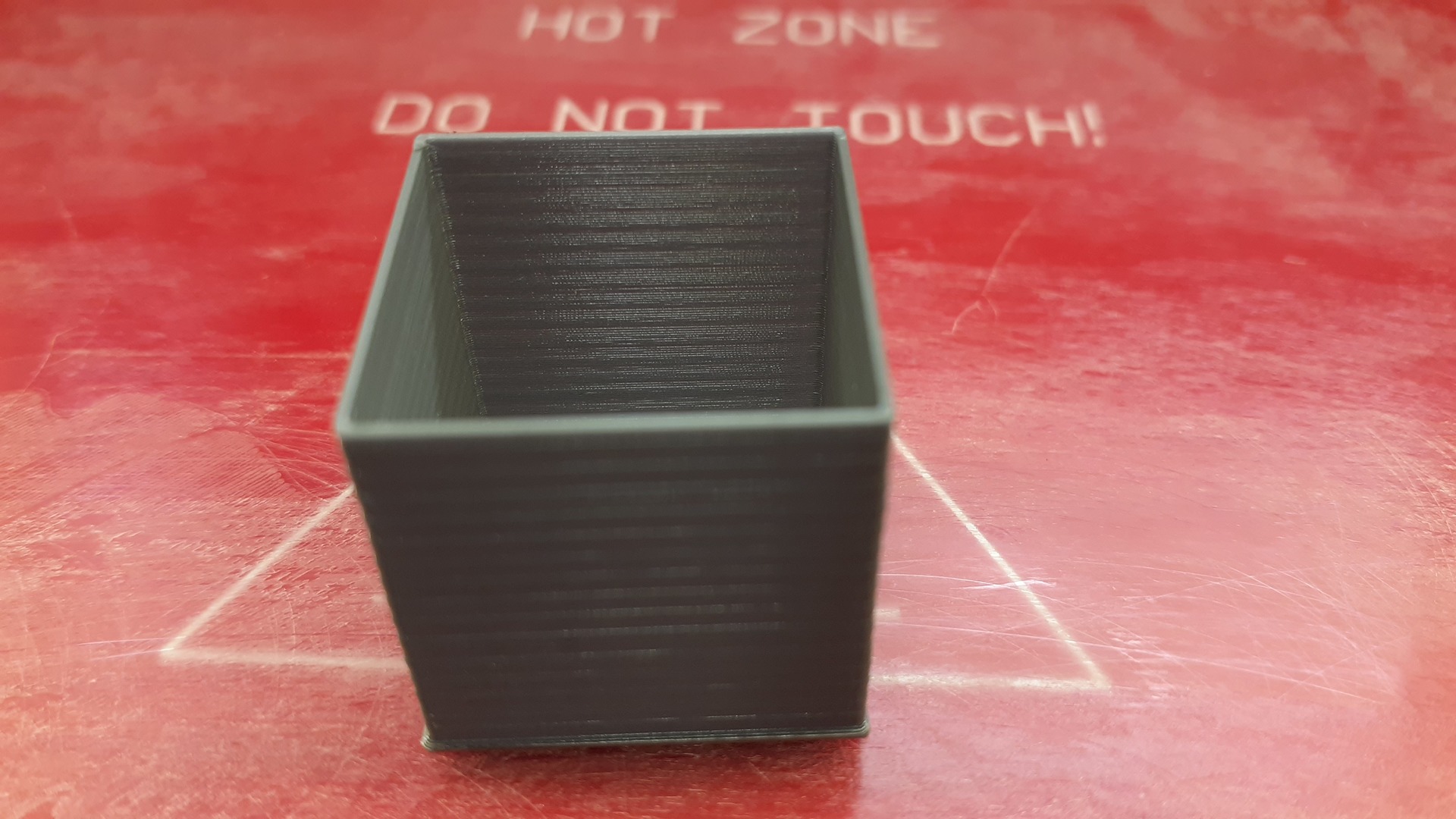

Ugye a jelenség az hogy 1-1 réteg kicsit vastagabb. Bár nem feltűnő mértékben, de átlátszó anyagon ez optikai hibát okoz, ami látható. Két rétegben, vagy nem átlátszó anyagnál egyáltalán nem látszik.
A nemrég linkelt durva hullámosság mástól van. Az mechanikus hiba, hűtési hiba inkább.

Szóval Psoft megfigyelte, hogy:
-  a rétegvastagság változása a fűtés ki-be kapcsolás ütemében megváltozik
- optoval leválasztott külső táplálású fűtésnél is megmarad a hiba, tehát nem táp zavar
- dilatációból és mágneses erőhatásból adódó mechanikus hiba kiórázva, ez a hibalehetőség kilőve
- Ha szoftverben menet közben kikapcsolja a fűtést a hiba megszűnik.
- Ha fizikailag akár a vezérlésnél akár a főáramkörnél megszakítja az áramkört szintén megszűnik a hiba.
No ez talán tévútra vitt párunkat, pedig ugye ilyenkor az történik, hogy mivel nem tud fűtőáram kialakulni ezért a thermisztor folyamatosan hideg,  a mikrovezérlő CSAK bekapcsolja a fűtést de nem KAPCSOLGATJA.
Talán még az segítene a hibafelderítésben. hogy az asztal fűtés értékét a G kódban a legmagasabbra kellene állítani, de a fűtési áramkört külső eszközzel korlátozni kellene, hogy ne kapcsolgassa ki a vezérlő.
Mint tudjátok nem értek a mikrovezérlőkhöz de biztos nem lehet az, hogy valami visszahatás történik belül ha a beállított hőmérséklet közelítésekor átmegy PWM-be a fűtés kimenet?
Nálam ilyenkor több Hz-el kapcsolgat a fűtés.
IdézUgye a jelenség az hogy 1-1 réteg kicsit vastagabb. Bár nem feltűnő mértékben, de átlátszó anyagon ez optikai hibát okoz, ami látható. Két rétegben, vagy nem átlátszó anyagnál egyáltalán nem látszik.
Kicsit pontosítanálak...
Nem egy-egy réteg kicsit vastagabb!
Az asztalfűtés ciklusának bekapcsolt szakaszában vékonyabb az összes réteg.
Amint az asztalfűtés kikapcsol, visszaáll a "normál" rétegvastagság, ami 0.4-es fúvókát használva, a nyomaton mérve, 0.41-0.42 mm a nyomat teljes kerületén.
A falat két, vagy több rétegben nyomva, filamenttől függetlenül ugyanúgy megvan a "jelenség", csak nyilván nem látszik annyira mint egy fallal, váza módban és transzparens filamenttel.
Továbbra is azt mondom, hogy alaplapi szinten lehet valami vezérlési probléma az asztalfűtéssel.
No de mindegy is...
Valamelyik nap megcsinálom a lentebb már vázolt Marlintól független hőfokszabályzót és ha úgy jó lesz, -mert úgy jónak kell lennie- [#vigyor2] akkor...lerosszom az egészet, nem terhellek tovább benneteket a hülyeségeimmel. [#vigyor]
Egyébként, szerintem az a "nemrég linkelt" kettő is erre a "hibára" vezethető vissza, de ez csak az én véleményem.
Nég egyszer(utoljára) mutatom...
Ezt produkálja nálam, Marlinból ki-be kapcsolgató asztalfűtéssel.
Semmi mást nem csinálok menet közben, csak kikapcsolom az asztalfűtést, és a következő rétegektől kezdve, gyönyörűen kisimul a felület. Olyan lesz, mint amilyen a "nagykönyvben" le van írva és fotózva.
