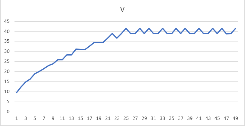

Szia Svejk,
Ami a méréseket illeti, megjött az analizátor és mértem is pár dolgot.
Amin mértem egy MKS Sbase 1.3 volt 32 mikrostep. Ez a lap 100kHz lépetetési frekit tud. A step impulzus 3us széles. Szoftveresen állítható max. 9us szélessége lehet. Vagyis a min. 3 us még szoftveresen nyújtható 9-ig. Mivel Tibor kérésére csináltam több mérést ezért meg kellett nyújtani a step impulzust amit úgy lehet megtenni, hogy le kell csökkenteni a frekit 10kHz-ra ésekkor lehet 90us körüli step impulzust beállítani.
A tepasztalatok azt mutatják, hogy a step jelek hossza 10us felbontással állítható. Ennek következménye, hogy nem lehet pl. a 40mm/s sebességet beállítani ami Tibor kérése is volt, meg ami általánosan elterjedt a nyomtatóknál (20 fogú GT2, 1 motor fordulat 40mm elmozdulás). 32 mikrolépéssel ehhez 156,25us periódusidő kellene. Mivel ez nem lehetséges 150 illetve 160us időkkel operál a vezérlő úgy, hogy az átlagsebesség 40mm/s legyen. Ennek az eredménye, hogy a sebesség lépésről lépésre ~38,9 és ~41,4 mm/s között ingadozik. Csatoltam egy képet, hogy mit is mértem. A gyorsítási szakasz is benne van. Az X tengely a lépések száma az Y a sebesség. Szerintem 16-os mikrolépés mellett ugyan a felbontás romlik, de a sebesség időzítése jobb lehet mert 312,5us periódusidő kellene és 310us vagy 320us állítható be, vagyis a sebesség ingadozás kisebb lenne. Mivel a klasszikus arduino alapú vezérlő 10-25kHz-s léptetési frekit tud ezért ott még durvább lehet a sebesség változás. Azt persze nem tudom, hogy ott milyen precizítással lehet időzíteni a step jeleket. Ezt neked kellene megmérned mert van nyomtatód, van analizátorod és a koronavírus miatt már időd is ;) vagy lesz hamarosan...
Mivel ez a vezérlő nincs nyomtatóban nekem ultimaker2 klónom van eredeti vezérlővel és azon nincsenek ezek a jelek kivezetve így nem tudom a fűtések hatását mérni. Persze át tudnám építeni az MKS méréséhez, de az meg nem olyan eset mint amit Psoft is használ.
Jó lenne még a tápfeszeket és a motor áram beállító referencia feszültségét is mérni.
Az motroáram MKS Sbase-ben és az Ultimakerben is szoftveresen állítható ha ott jó a referencia akkor az áram nem ingadozik.
Mivel az step jel periódus ideje 10us lépésekben állítható szerintem az extruder esetében ez is gond lehet mert ott viszonylag kicsi a sebesség és ennek megfelelően  elésg szaggatott a mozgás. Egyre inkább egy áttételes extruderben gondolkodom, de még számolgatni és mérni kellene itt is mert nekem 1mm extrudáláshoz 88 lépés kell. Vagyis 88 lépéssel 0,4-es fúvókán 0,2mm lesz egy lépésre extrudált anyag. Vagyis ~2mm/s sebességgel kell extrudálni az 1,75 mm-s szálat a 40mm/s fej sebességhez ami időzítés szempontjából jó, de ~6ms periódussal jön a step jel. Persze jó kérdés, hogy ezt a pulzálást mennyire  lehet látni a nyomaton.
