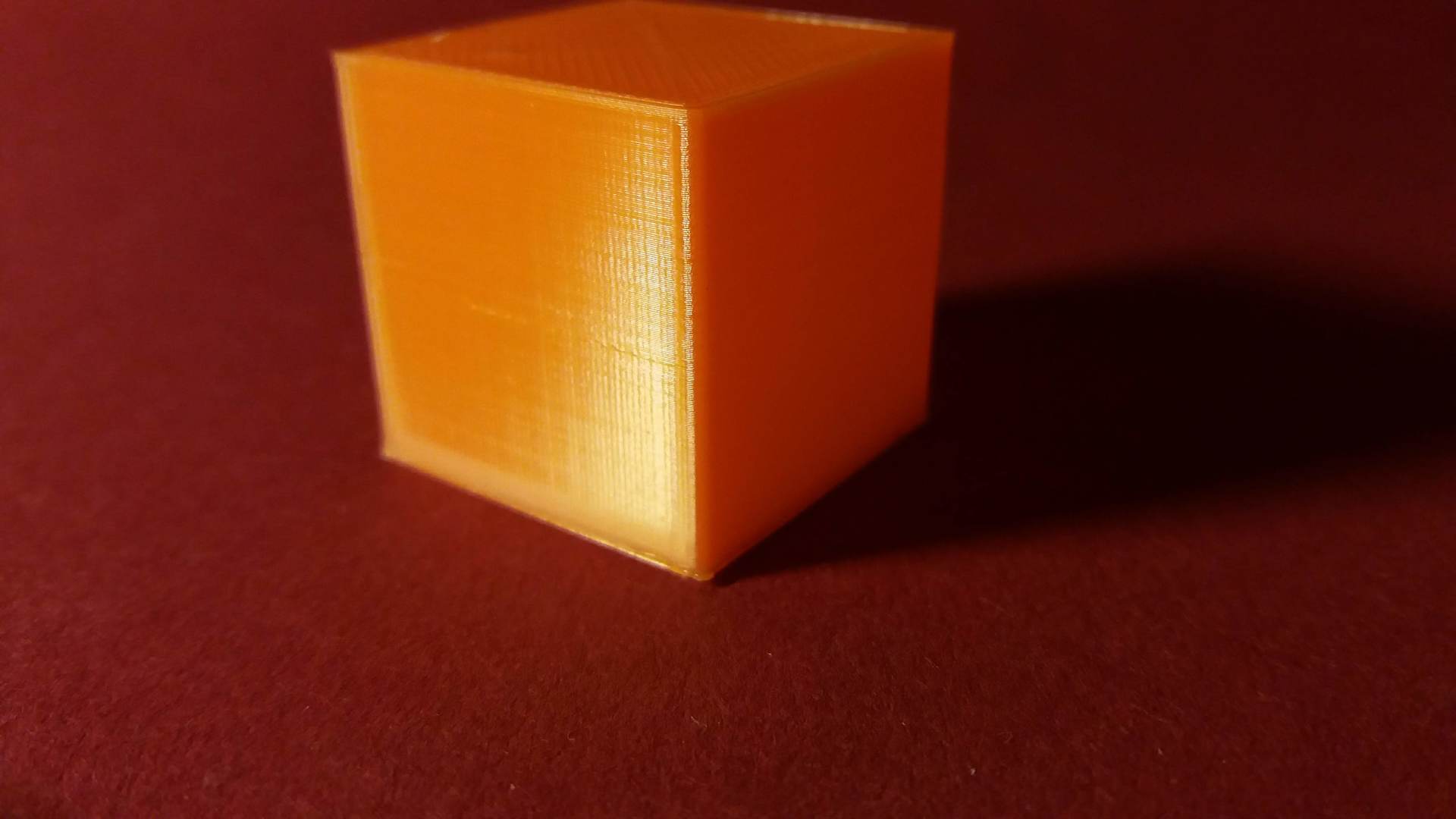

FLSUN 3D
Ez nem produkalja a fűtési hibát.

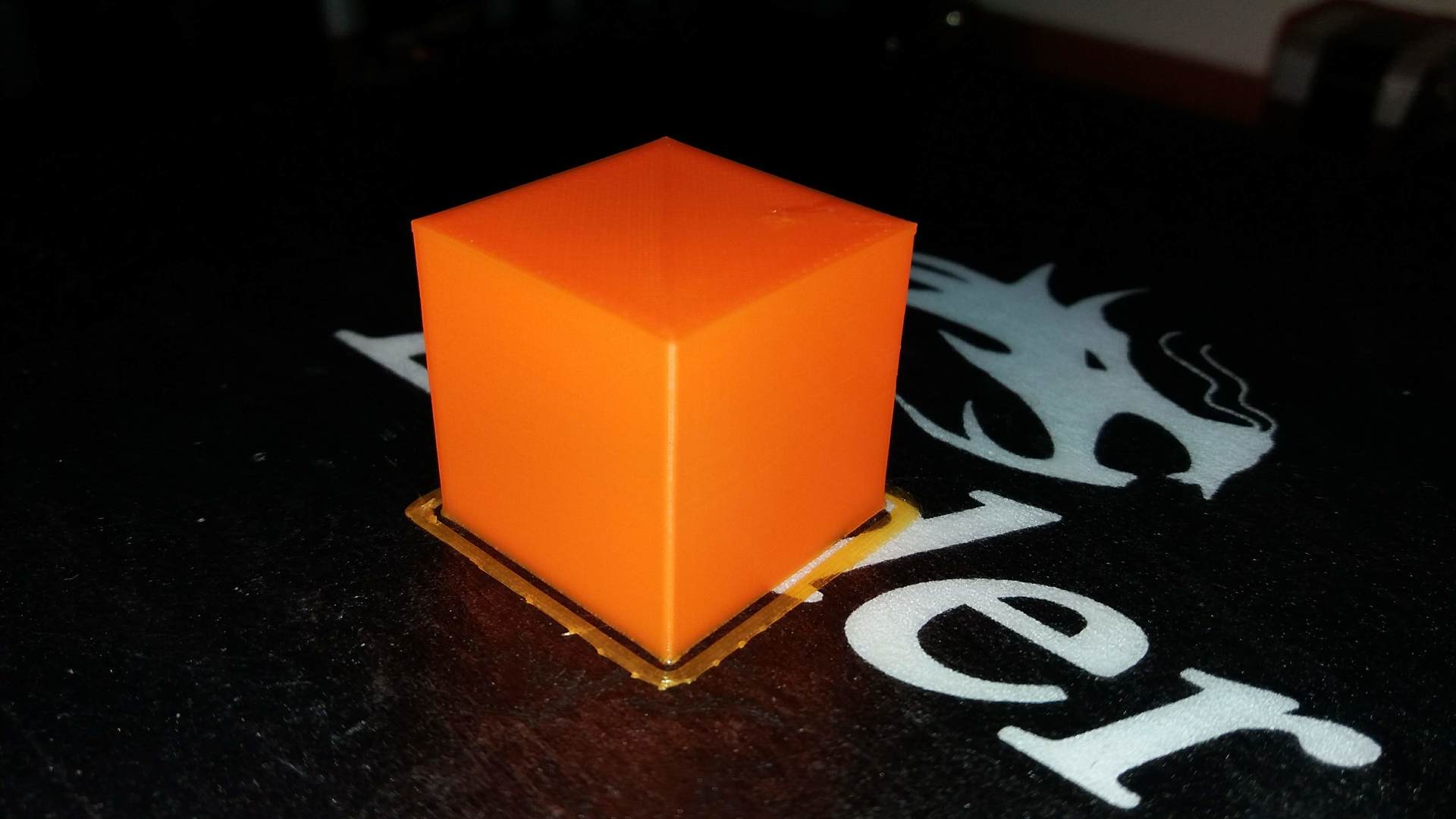

Nyomtattam egy tesztet.
Creality Ender3
Annyit beszéltetek róla, hogy én is kinyomtattam. Kíváncsi voltam mit produkál az Ender3. Szerintem egész vállalható. A videón látszik, hogy kitöltés/támaszok nélkül nyomtattam, és így is jó lett a teteje, pedig a 3,5 cm-es átlót a levegőben kellett kinyomtatnia.
Még annyit, hogy "hidegindítással" készült azaz nem fűtöttem fel előre az asztalt/fejet. Ez meg is látszik a "skirt" külső vonalán, mivel még nem állt be az extruder hőmérséklete, kicsit csimbókosan kezdett.
Gembird 1,75 mm-es PLA+, 200/60°C, 80 mm/sec sebesség.
