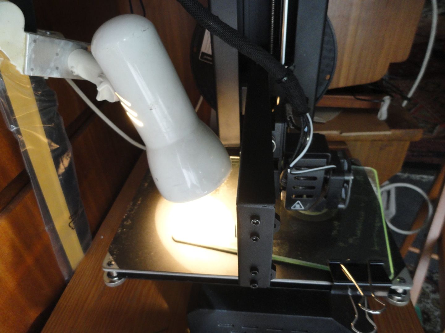

Nekem így működik az asztalfűtésem 40 Watt felülről. A hő eloszlik az asztalon.
Ez, biztos hogy nem kever be...[#kacsint]
Amúgy miért? Nincs gyári, fűthető asztalod?

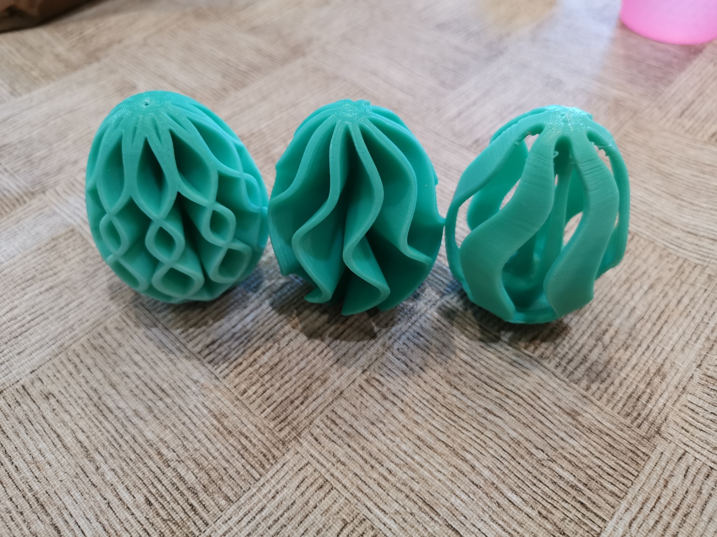

Ez a mini gépem és nincs asztalfűtése ,de nagyon szépen nyomtat.
Tessék....
ABS
ABS-olut faszák lettek![#eljen]
