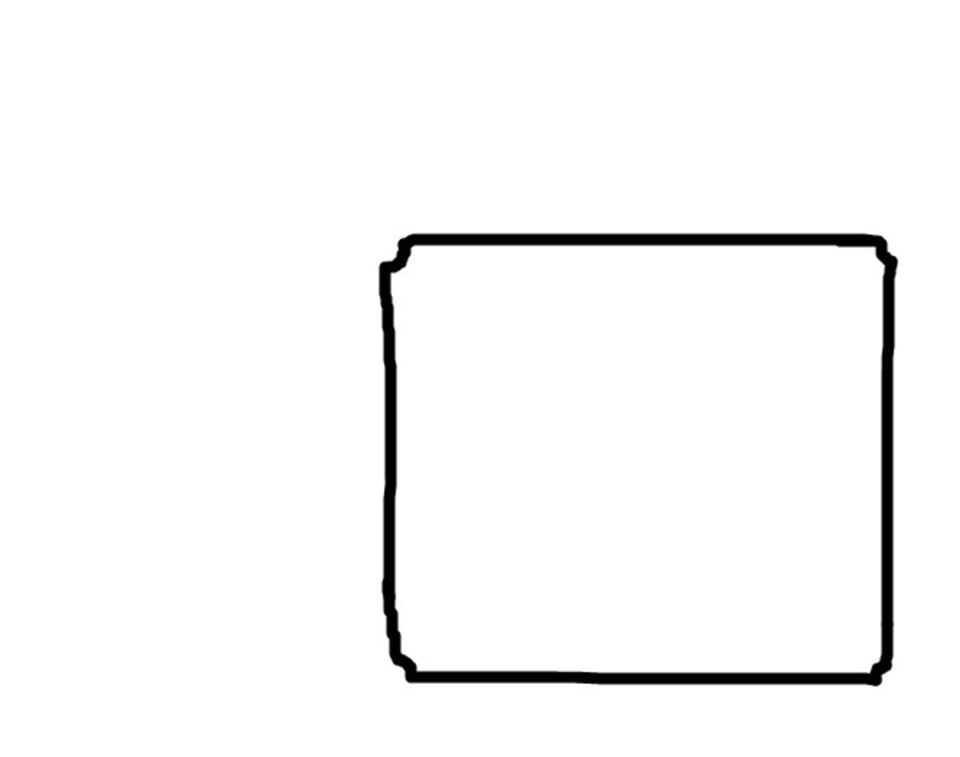

De nem is baj mert újabb nem tetsző dologra lettem figyelmes, miszerint a függőleges sarkokat mintegy behorpasztja.
Olyan mintha a végpont elérése előtt lelassulna az extruder.
Pedig a G-kód szerint nem kellene ilyet tennie, tehát nem szeletelő probléma
Kiragadva 3 réteget:
;LAYER:82
;TYPE:WALL-OUTER
G1 X87.700 Y112.300 Z16.650 E322.31989
G1 X87.700 Y87.700 Z16.700 E323.01536
G1 X112.300 Y87.700 Z16.750 E323.71083
G1 X112.300 Y112.300 Z16.800 E324.40630
;LAYER:83
;TYPE:WALL-OUTER
G1 X87.700 Y112.300 Z16.850 E325.10177
G1 X87.700 Y87.700 Z16.900 E325.79724
G1 X112.300 Y87.700 Z16.950 E326.49271
G1 X112.300 Y112.300 Z17.000 E327.18818
;LAYER:84
;TYPE:WALL-OUTER
G1 X87.700 Y112.300 Z17.050 E327.88365
G1 X87.700 Y87.700 Z17.100 E328.57912
G1 X112.300 Y87.700 Z17.150 E329.27459
G1 X112.300 Y112.300 Z17.200 E329.97005
Vagy ez megint valami belső szoftveres állítás kérdése, a nyomtatóban?
Valahogy így néznek ki a sarkok:
Talán a jerk értéken kellene visszább venned a marlinban.
