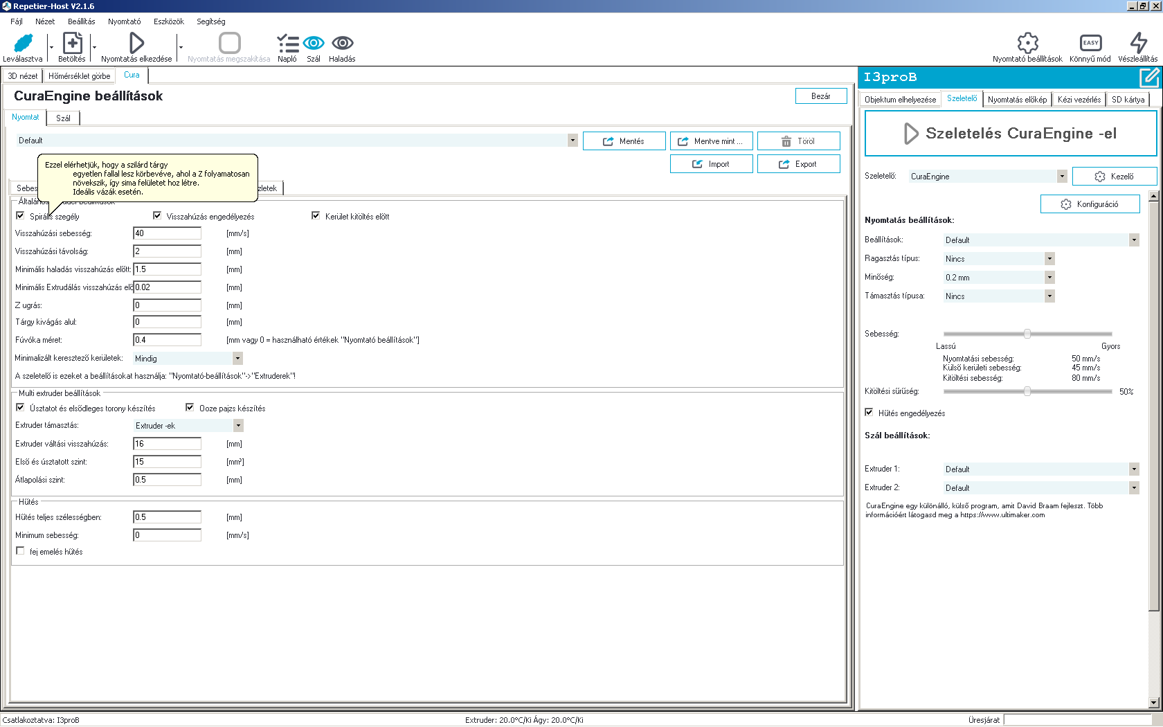

Most nézem én is hogy nem akar ez a sebbesség látszatra jó lenei, hát F1140-et írt be a 2400 mm/s helyett a G-kódba.
Ezért kértem volna már pár nappal ezelőtt G-kódot, hogy lehessen összehasonlítani.
Tehát aki úgy gondolja jó ez a 25x25-ös váza kockája tegye már fel valahova a G kódot!
Csináltam egyet a Repetier-rel is.
No ez meg minden második sor más sebességgel nyomja.
Az egyiket 1980-al a másikat 2640-el.
Olyanok ezek a szeletelők is mint a forgácsolásban a CAM progik.
Megpróbálnak kib@szott okosak lenni, de elég sok logikátlannak tűnő rosszvashibát követnek el.
Számolni tudnak az tény...
No persze a Repetier-nél sem találtam meg a váza módot. :(
No, megint besokalltam.
Visrosszaktam a 14.07-es Cura-t és az is csak F1140-el hajlandó menni, holott 50 mm/s-ot adtam meg neki.
A Repetier Cura-jában...
Konfig/extrudálás fül, balra fent a pipa.(spirális szegély)
Külddj már egy nyamvadt G-kódot erről a kockáról, hogy legalább egy fix pont legyen a teszteléseknél.
Jó, igazad van... ne küldj mert az extruder biztos más...
Most épp dolgozik, -ugye nálam PC-ről- nem bántanám...
Holnap délelőtt generálom, felrakom a táramba.
