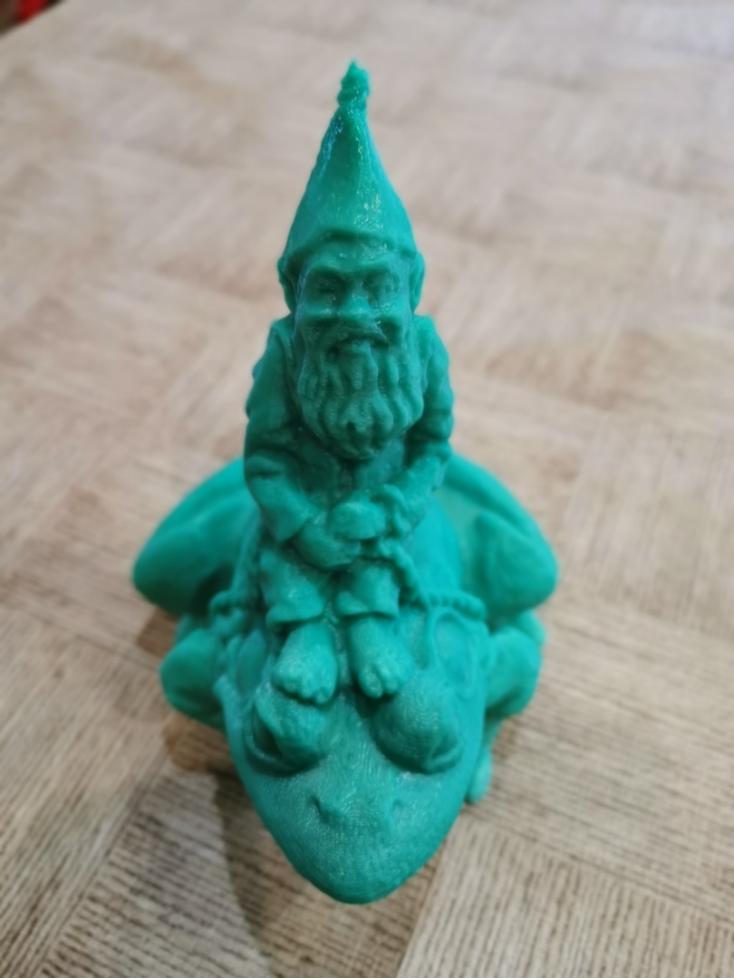

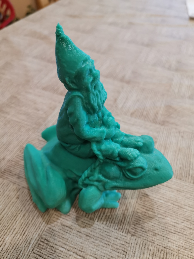

ABS, 0.18 rétegvastagság
140mm magas

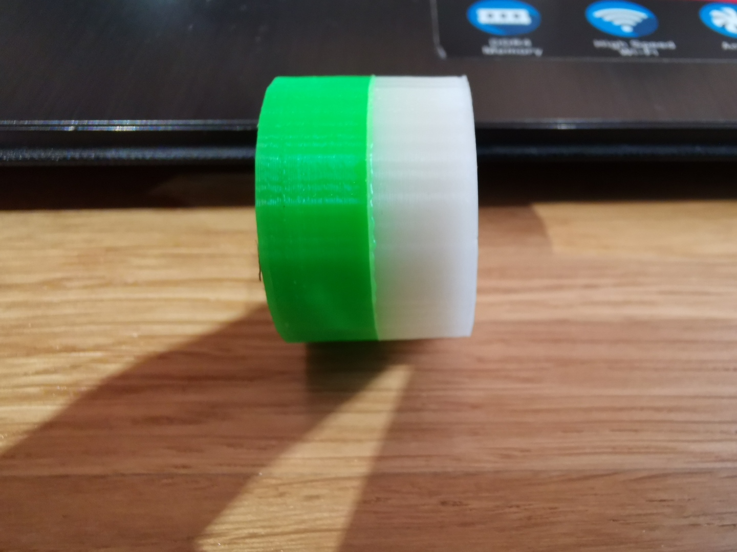

Mi a véleményetek PLA-ra , ha rányomtatom a TPU-t összegyógyul nem fog szétválni?
Vagy, ha nem PLA hanem ABS és arra a TPU ?
[#82@keri] szokott valamit kavircolni eső rétegnek -mert az jól tapad az üvegre- és utána a másik valamivel folytatja. [#nemtudom]
TPU-t nem próbáltam így. Tapad önmagában is a zsírtalanított üveghez (hőfokra nem emlékszem de azt hiszem 80fokon volt az asztal)
Rugalmas anyag lévén nem hajlamos feltépni magát, így bár gyengébben tapad, de úgy tűnik eddigi nyomtatásaimnál az is elegendő volt.
De ahogy kolléga is mondja, szoktam olyat, hogy az első 0.1mm-es réteget PLA-val nyomtatom, mert az nagyon erősen tapad a zsírmentes üvegre 40-60fokon, és a legtöbb műanyag meg jól tapad a PLA-ra.

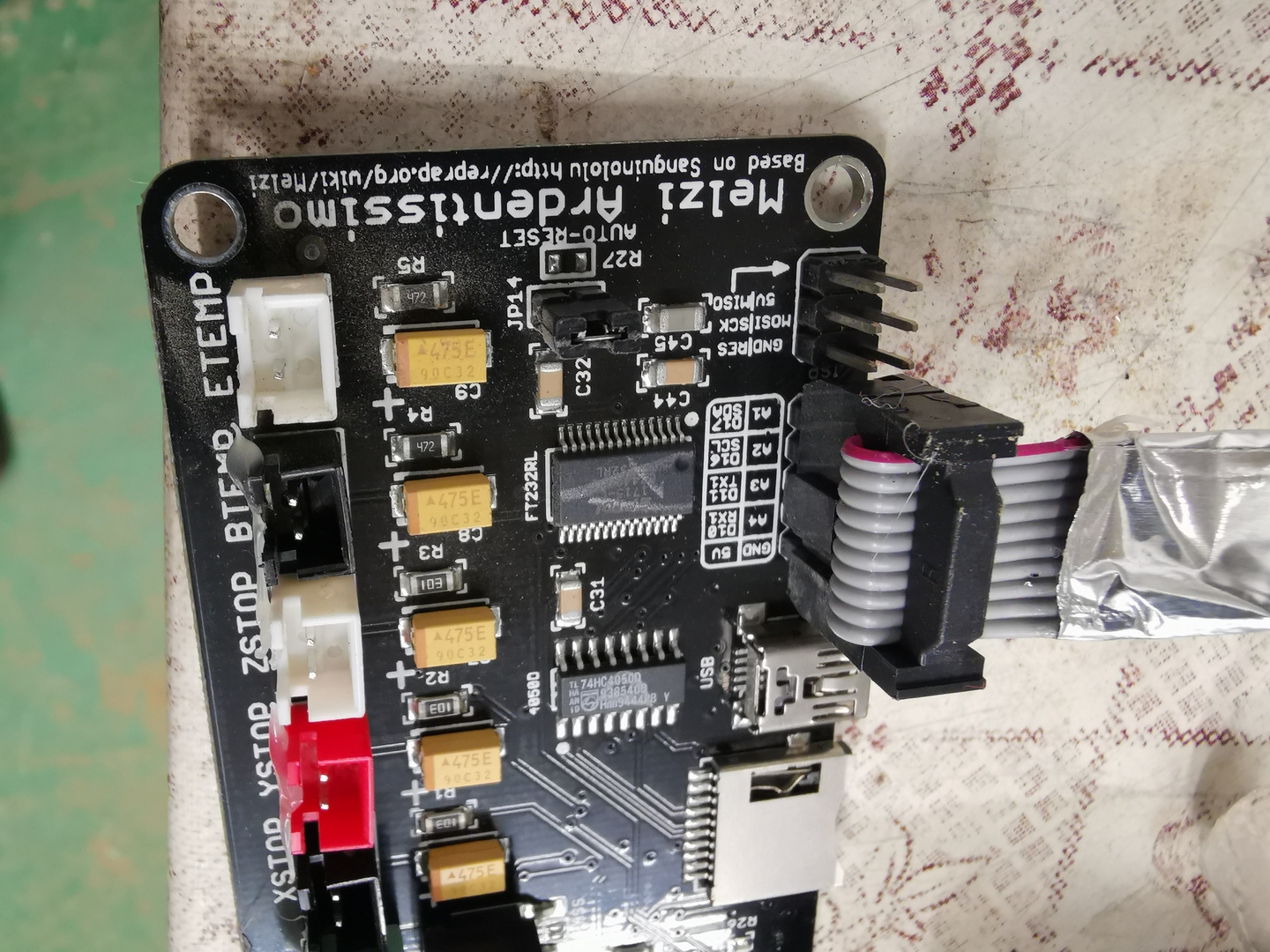

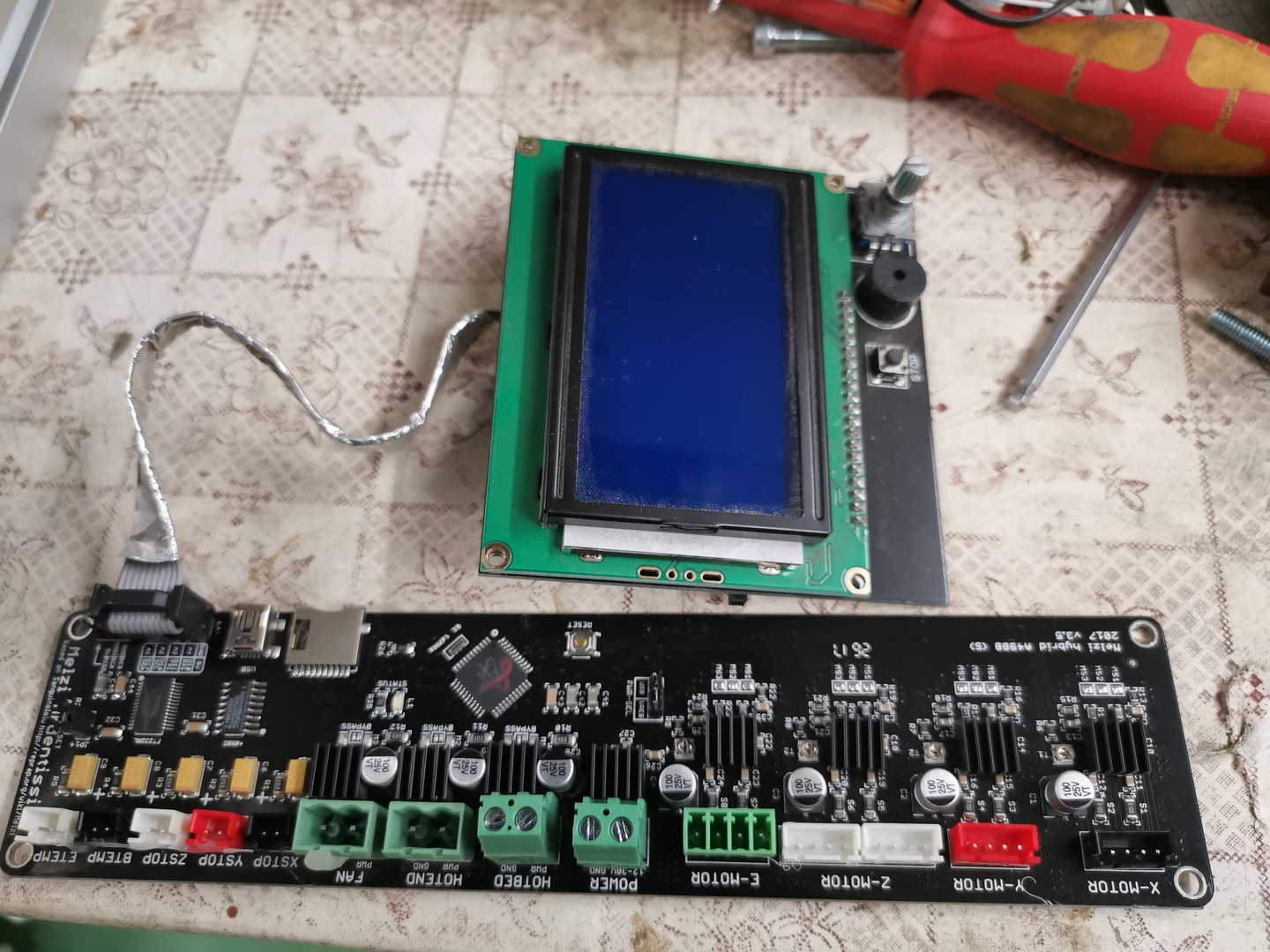

A képeken az LCD szalagkábelén az "árnyékolás"...
Gyári, vagy...Te "ügyeskedted" rá?
Mi lesz "jobb", ha van rajta?
Gyári. Még nem piszkáltam semmihez. A csatlakozók meleg takonnyal voltak rögzítve.
Kipróbáltam PLA fehér és TPU zöld szépen ossze tapadt.
Többen mondták, hogy a szalagkábelt kötegben, a többivel vezetve, "megbolondulhat" a kijelző.
Tele lesz értelmezhetetlen "kínai pálcikákkal".:)
Lehet, a szalagkábel árnyékolása megoldja a problémát? [#nemtudom]
