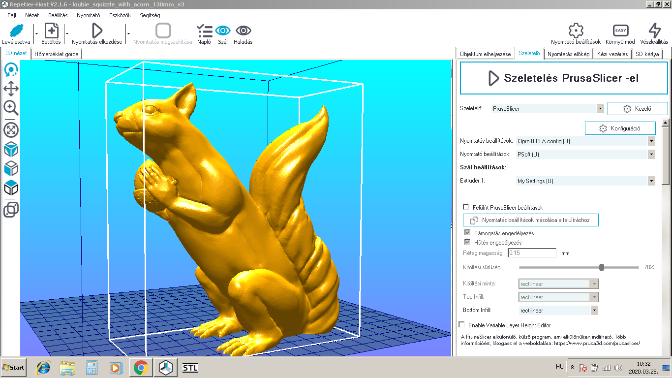

Az 1-2-xx "alaprétegnek" más a sebességgel váza módban, mint az utána következő folyamatos "Z" emelésnek.
De ugyanúgy a PrusaSlicer-ben is.

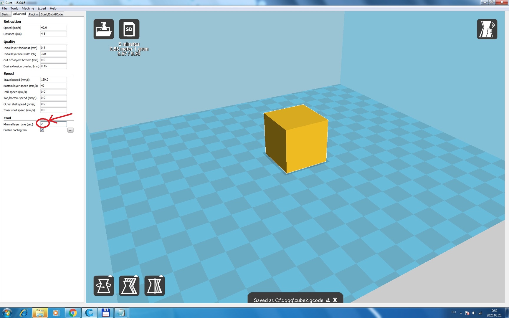

"Arra figyelj, hogy a Cool menübe a minimál layer time az most neked 1 secre állítottam, mert különben lelassítja a nyomtatást."
Azért szólhatna a nyavalyás, hogy ne húzd a sebességet feljebb mert úgysem fog menni ez és miatt.

Igen ez volt a gond amiért nem annyival ment amennyit beállítottam neki.
De nem következetes, mert az első 3 sort megcsinálta gyorsabban...

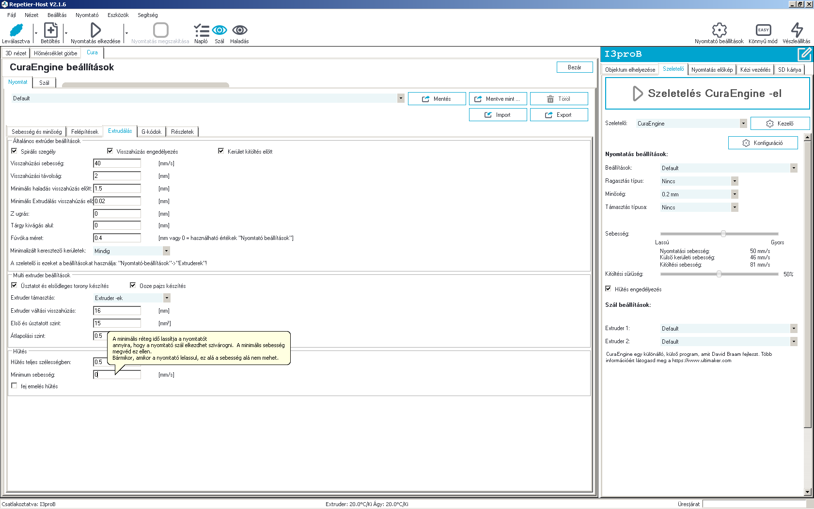

No PSoft mester ennek hol van a beállítási megfelelője a Repetier-ben?
Az extrudálás fülön, legalul...
Ez nem az.
Ettől nem áll be a sebesség az előre beírtra.
Most próbából 50 mm/s-ot állítottam be és és csak F1140-el akar menni.

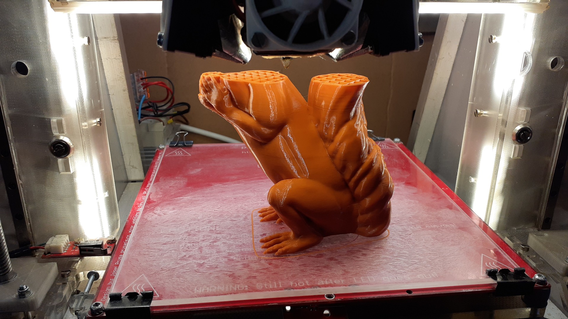

Az este indítottam, hajnali hat körül lett volna kész.
Úgy félegy körül ránéztem...akkor még ok. volt.
Ennyire hideg lehetett az éjszaka a műhelyben? [#nemtudom]
Ugye fűtetlen asztalra nyomott, mert a lustaság mifelénk...még mindig nagy úr! [#vigyor2]

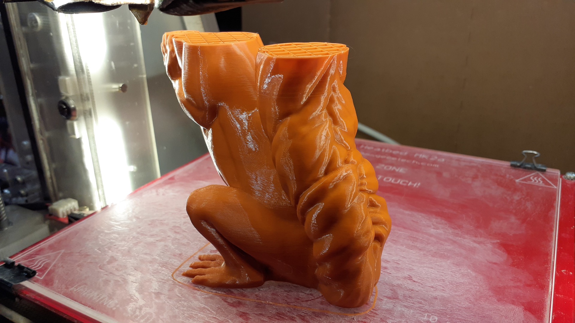

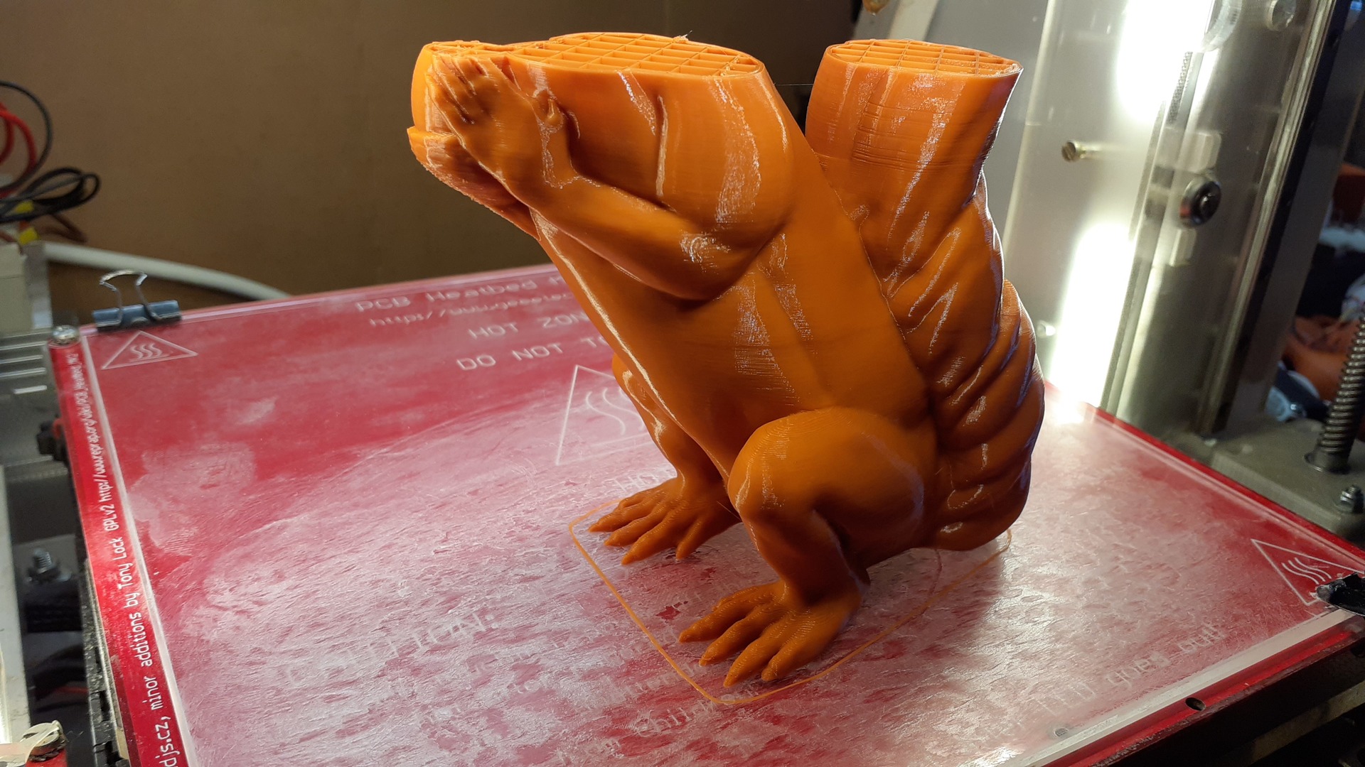

Most, hogy tudom egzaktul kontrollálni a sebességet nyomtattam egy kockát úgy, hogy 5 mm-enkénti magasságban csökkentettem a nyomtatási sebességet.
3000,2500,2000,1500 és 1000-es sebességgel váza módban.
Egyértelműen a két felső sebesség adja a jobb, pontosabb felületet/formát.
1000-nél már teljesen kifényesedik a felület és kezdenek megjelenni azok a srég csíkok, illetve 2500 alatt jelentkezik az engem nagyon bántó függőleges sarkok behorpadása, ilyenkor a belső sarkok is szőrösebbek, maszatosabbak a saroktól való elinduláskor.
