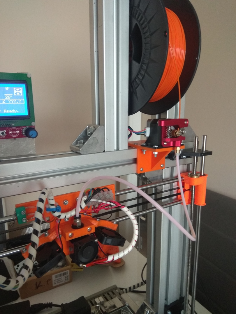

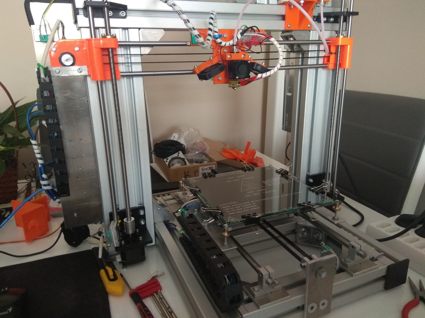

A nyomtatóról talán annyit érdemes tudni, hogy egy sima Cartesian féle nyomtató, két Z tengelyes motorral, de csatoltam róla egy képet (1).
A váz 45x45 mm-es alu profilból készült. Nema 17-es motorokat használtam, arudino és ramps 1.4 vezérlő, Marlin firmware. PLA-val nyomtatok kizárólag.
Túl vagyok pár nyomtatáson, igyekeztem mindent pontosan beállítani. Eredetileg a nyomtató Extrudere direkt volt, de átépítettem bovdenes verzióra, hogy csökkentsem a tömegét a mozgatandó résznek.

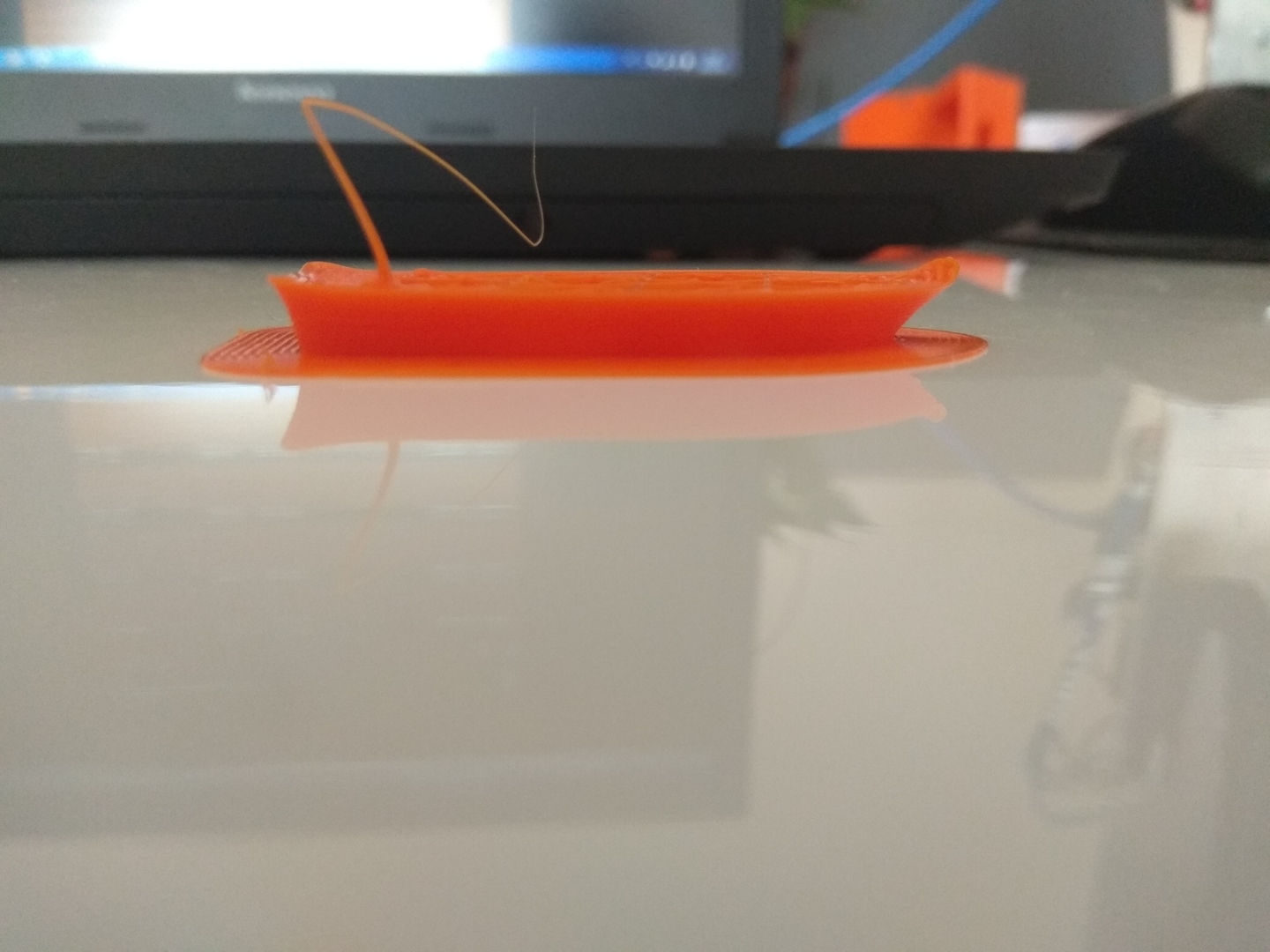

- Ma megpróbáltam kinyomtatni a Benchy féle hajót, hogy lássam, mit is tud a nyomtató. Nos, nem sok sikerrel. Ami már a 7. rétegnél megölte a dolgot, az az, hogy a hajó orránál illetve a hátsó két sarkánál az anyag elkezdett felfelé csúcsosodni. Képen látható is (3). Sejtésem szerint, na meg az alapján amit olvastam, elvileg a hőmérséklet miatt lehet. 60 fokos ágyat használok, 200 fokos fej hőmérséklettel. Min próbáljak változtatni, hogy ezt a csúcsosodást megszüntessem?

Az első , hogy sok az anyag. Kalibráltad a mennyiséget?
A másik az, hogy meleg és lassan hül. vagy a hűtésre kell valami irányítás és esetleg a nyomtatási hőmérséklet csökkentése.

Kalibráltam a mennyiséget, mégpedig úgy, hogy az extruderből kiadagoltam 100mm-ert, és lemértem, hogy valójában mennyit nyomott. Nyilván elsőre nem volt jó, de most 100mm adagolás esetén pontosan 100mm jön.

A kockán is és a kishajón is az elégtelen tárgyhűtés jeleit látni.
Nekem egy ilyen Tárgyhűtő nagyon sokat segített, bár még ez is néha kevésnek tűnik.
A 3. képen nyomtatás közben 100%-on pörög a venti

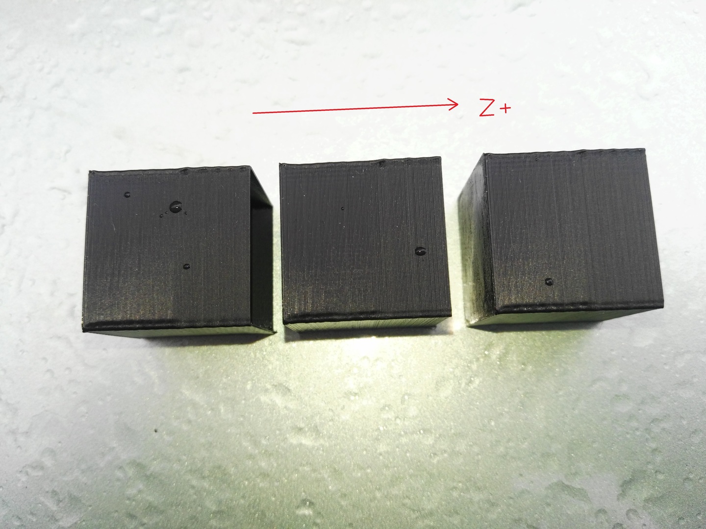

most nyomtam pár kockát ezek közül mutatok 3-at, az egyik S görbés gyorsulással készült a másik 0,1.es junction deviation-nal a harmadik 0,5-össel.
Nagy különbséget nem látok de jól látszanak amik engem zavarnak a függőleges sarkoknál a gyűrődések.
itt látható nagyobb felbontásban
És mindháromnál ott vannak ugyan úgy, szinte ugyanabban a Z pozícióban.
(Még annyi hogy ~13mm magasságnál sebességet váltok, 3000-ről vissza 2400-ra. Ez alatti sebességeknél még rosszabbak a sarkok, ott teljes hosszában "behorpadnak".)
Ja a pöttyök esőcseppek, mert kivittem őket a "napra" fényképezni. :)

Csak elrontottam a második linket.
Tehát az első réteg után 100% venti fordulat a harmadik képen  a nyomtatás végéig.
Feltétlen nézzétek meg a nagyfelbontásúban.
Értem én, hogy a 3000-es sebességnél erőteljesebb a jelenség de miért ritmikus?

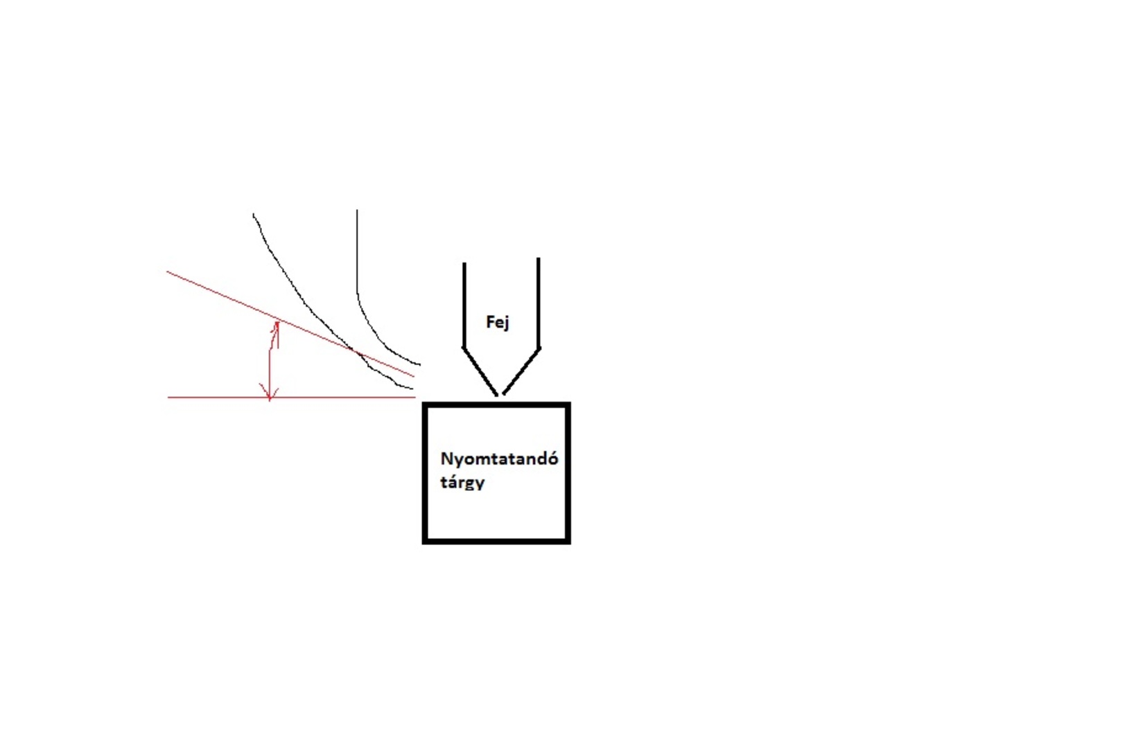

Örülök, ha a jelek egyértelműek, mert akkor tudom mit kell módosítani. Tehát azt mondod, hogy a ventillátorok által fújt levegőt "koncentrálni" kellene?
Az ehhez szükséges modellt megrajzolom magamnak, csak a kérdésem annyi lenne, hogy a levegőt milyen irányból/szögből érdemes a nyomtatandó felületre fújni? Fontos, hogy szinte csak a legfelső réteget fújja, azaz szinte a fejre merőlegesen áramoljon a levegő?
Rajzoltam egy Móricka ábrát, ahol pirossal jelöltem a szöget, amire gondolok.
