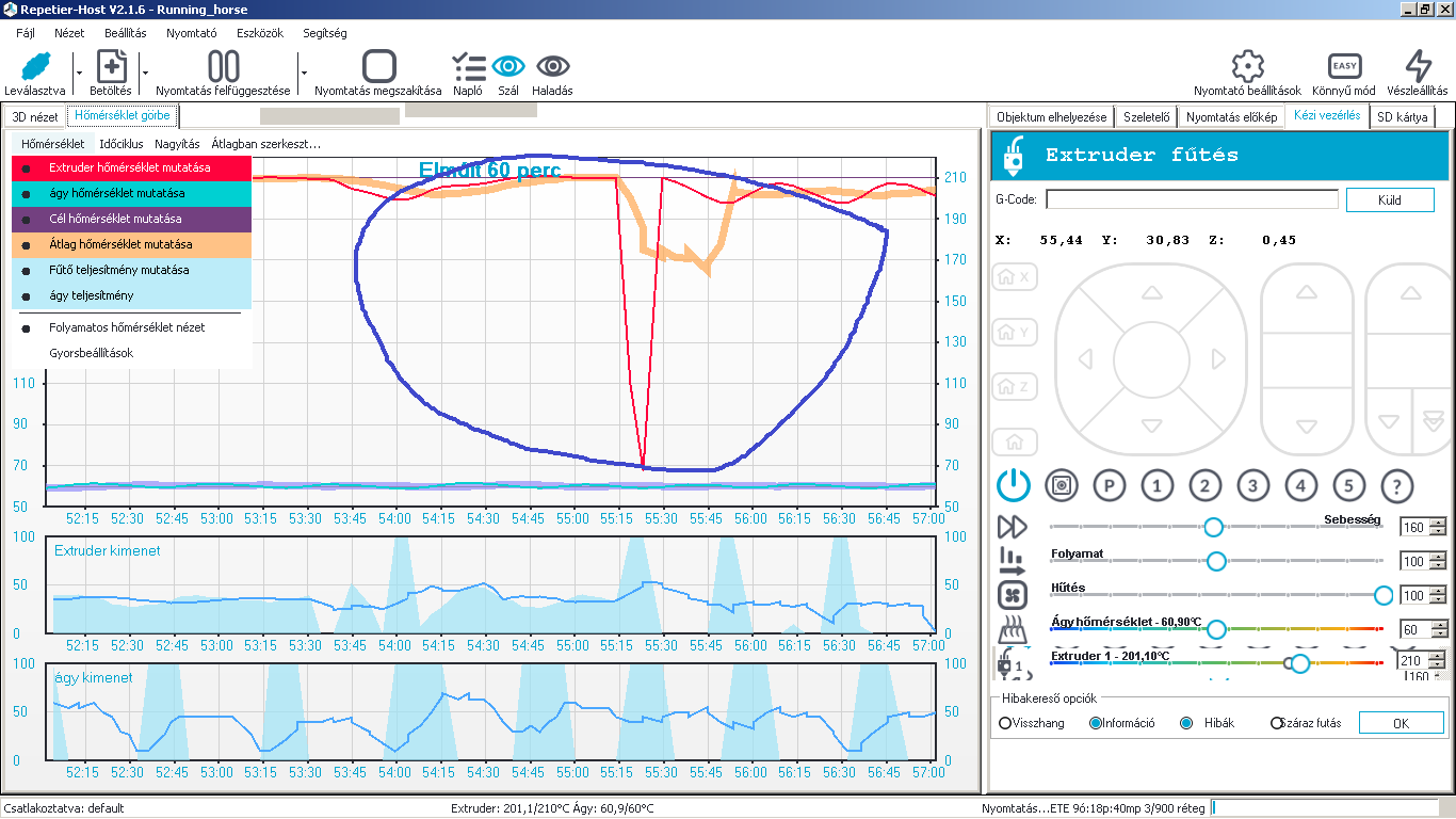

Téves volt a tegnapi diagnózis...nem volt olyan hideg az éjszaka. :)

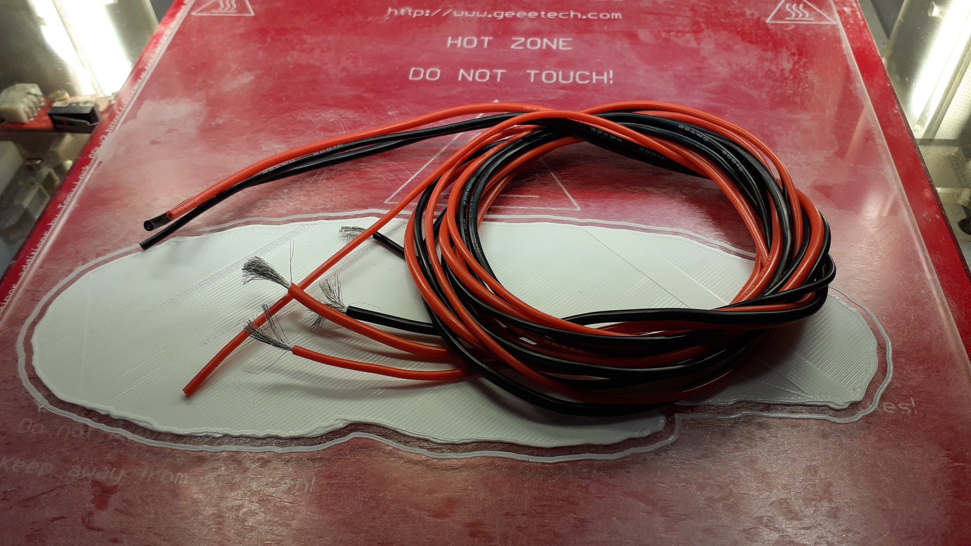

Megint szopatnak az energialáncban vezetett "silány" drótok. [#falbav]
Itt az ideje, hogy a kb. két éve fórumtársunktól kapott faca szilikonos cucc, végre bekerüljön a helyére.
Ne utolsó sorban könnyű, mehet a hídra. :)
