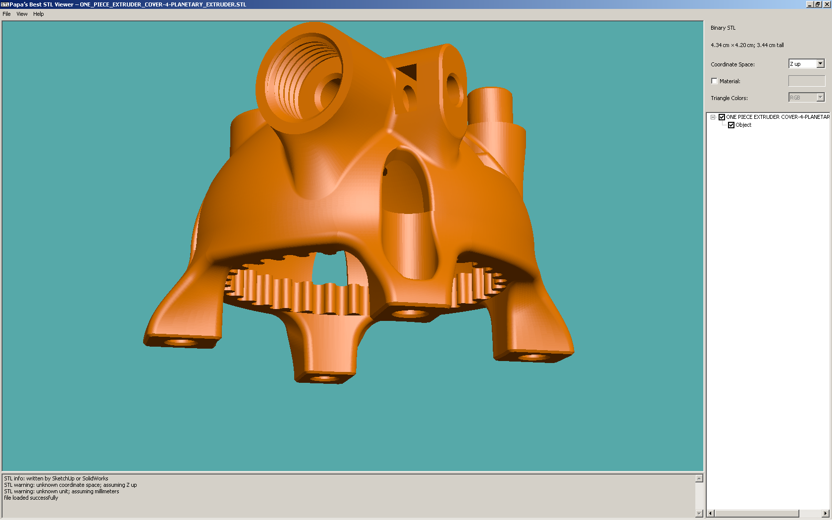

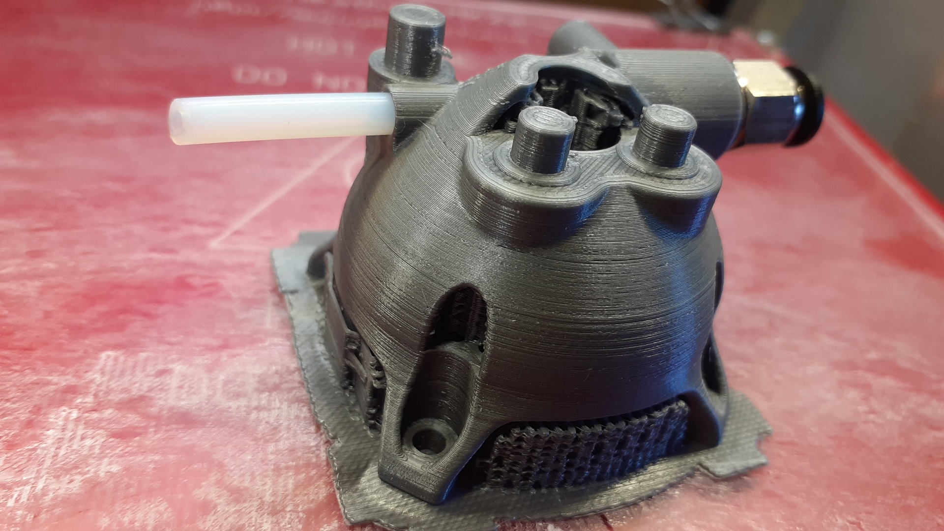

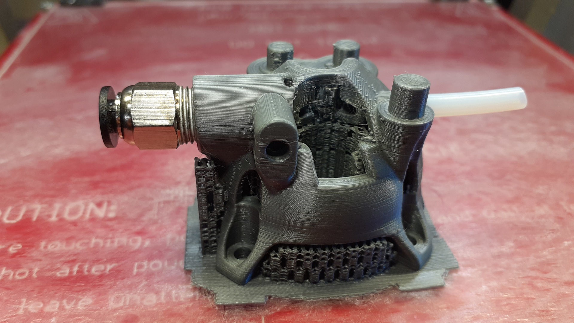

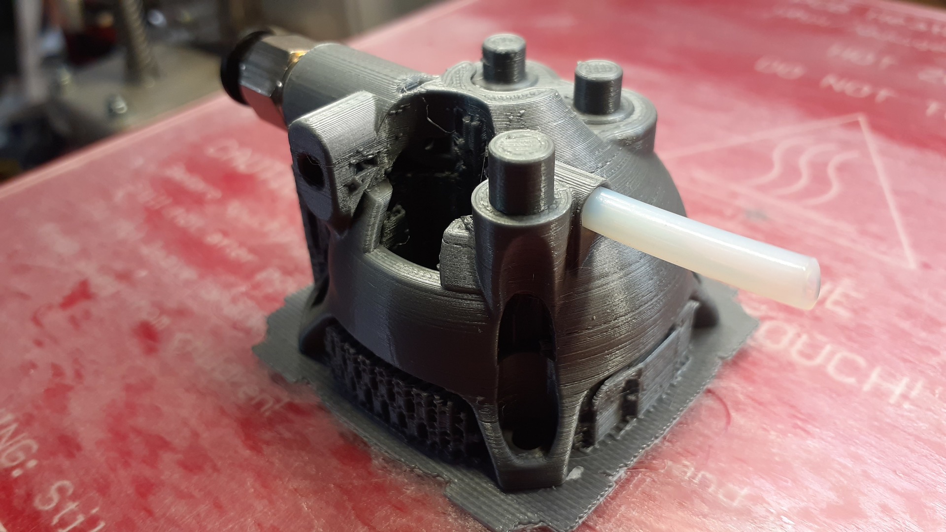

Úgy gondolom, elég összetett a test egy sokirányú teszthez.
A felület nem a legszebb, nem hibátlan, meg még meg sincs "pucolva" de pld...
A csatlakozót úgy hajtottam be a testbe, lötyögés, szorulás mentesen, mintha menetfúróval készült volna az a menet.

Lehet csak a fotó csal, de a második képen tökre úgy tűnik, mintha elrepesztette volna a csatlakozó a műanyagot a rétegek mentén :/
Nincs repedés, csak..."csal" a fotó.
