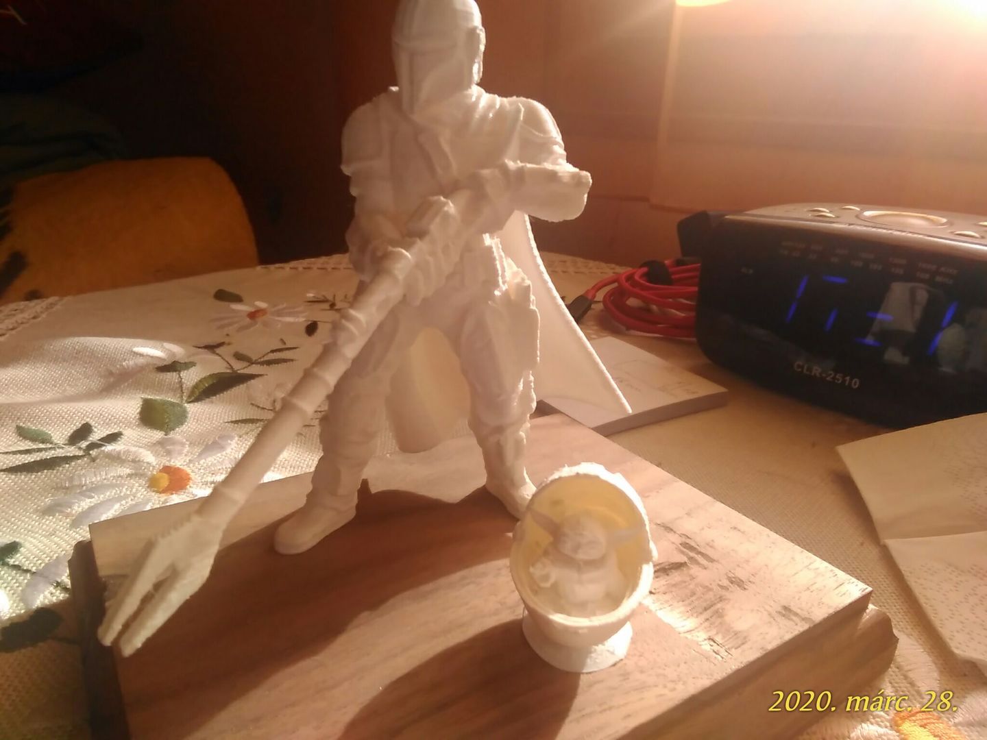

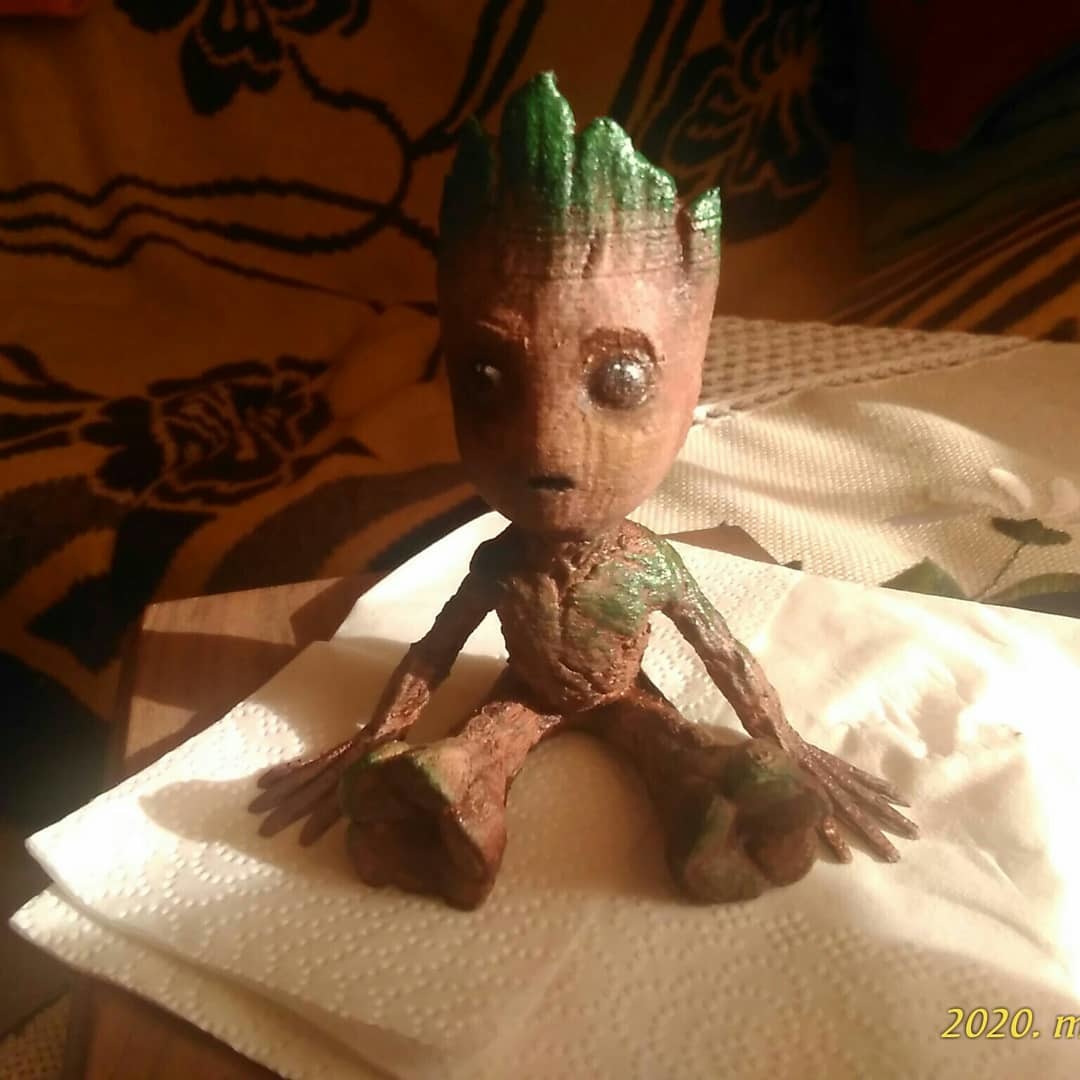

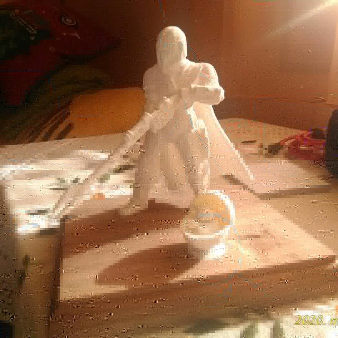

zip0ji0se
Dolgoztatjuk a masinát, hogy ha már van meg aki ki is festi őket.
Az már nekem bonyi.
