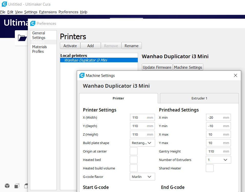

Sziasztok. Elakadtam az Ultimaker Cura 4.4.1-ben.
A Maxx(330) és Maxy(237/219) értékeket nem tudom megváltoztatni. Kétfejes nyomtatásnál fejváltásnál (szinváltás) a Cura elküldi a fejet max(x) és max(y) értékre melegedni majd ha elérte a höfokot folytatja a nyomtatást.Kézzel átirva az értékeket asztalom méretén belülire rendesen müködik. De rétegenként ezt kétszer kell megtenni, ez elég macerás. Valami megoldást ismertek?
Köszönöm:Gacsi.

A Printhead settingsnél nincs valami vad érték beírva?
Milyen gép ez?
