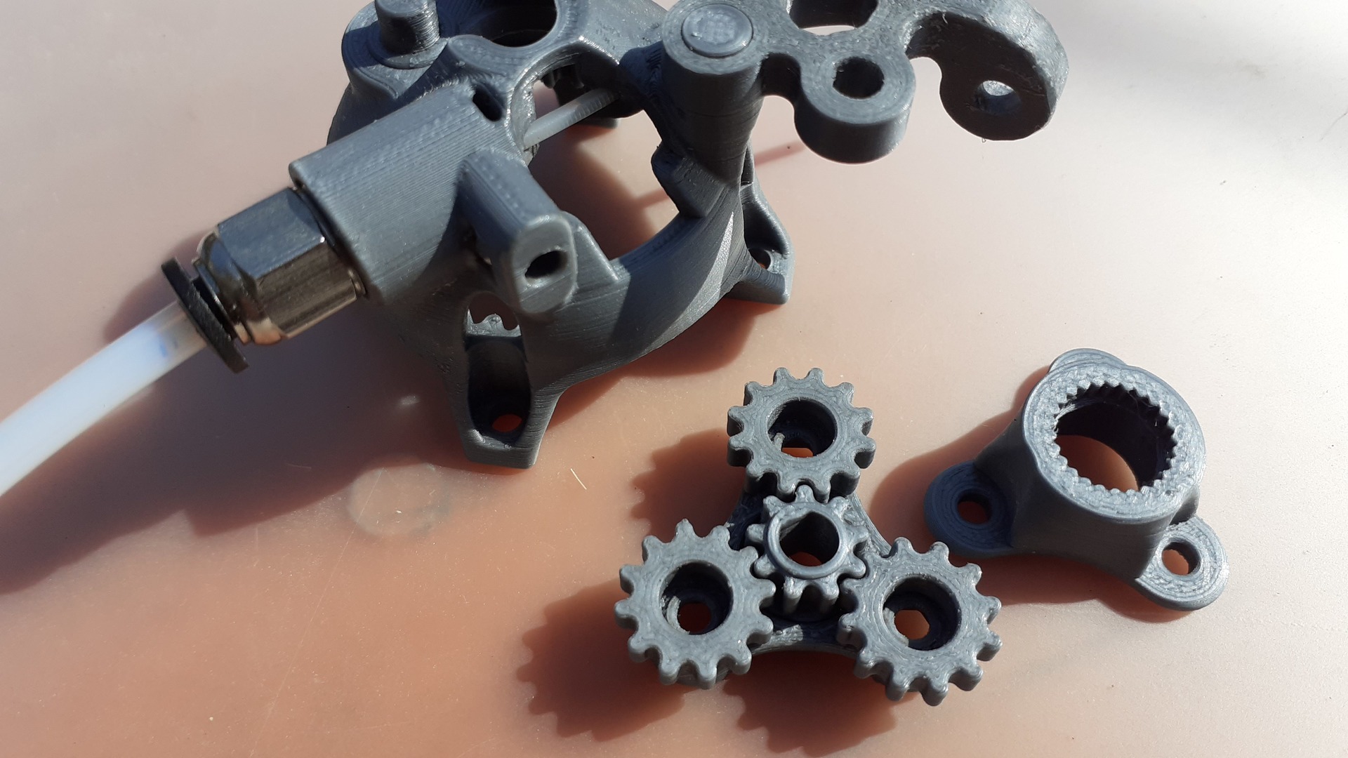

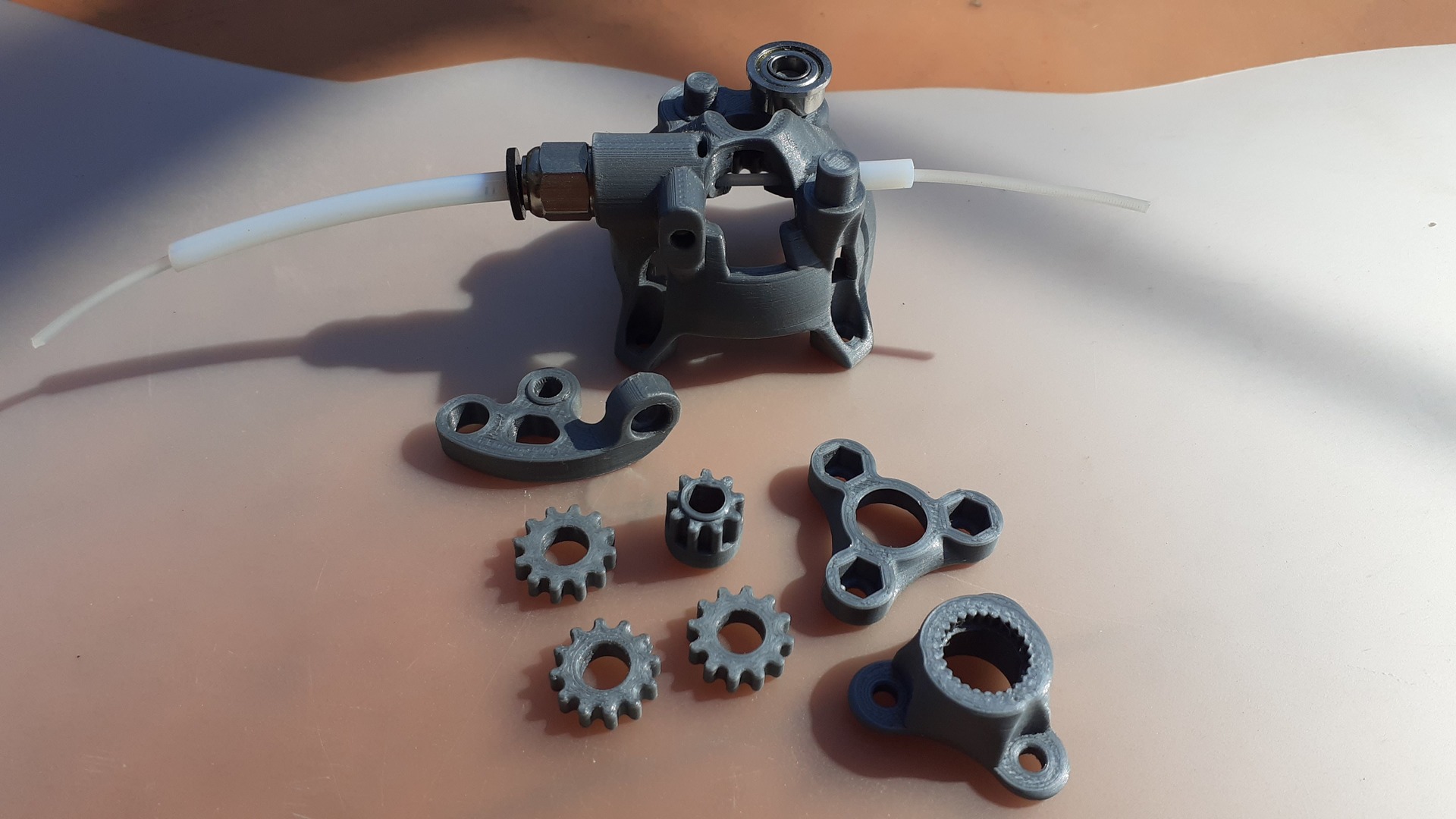

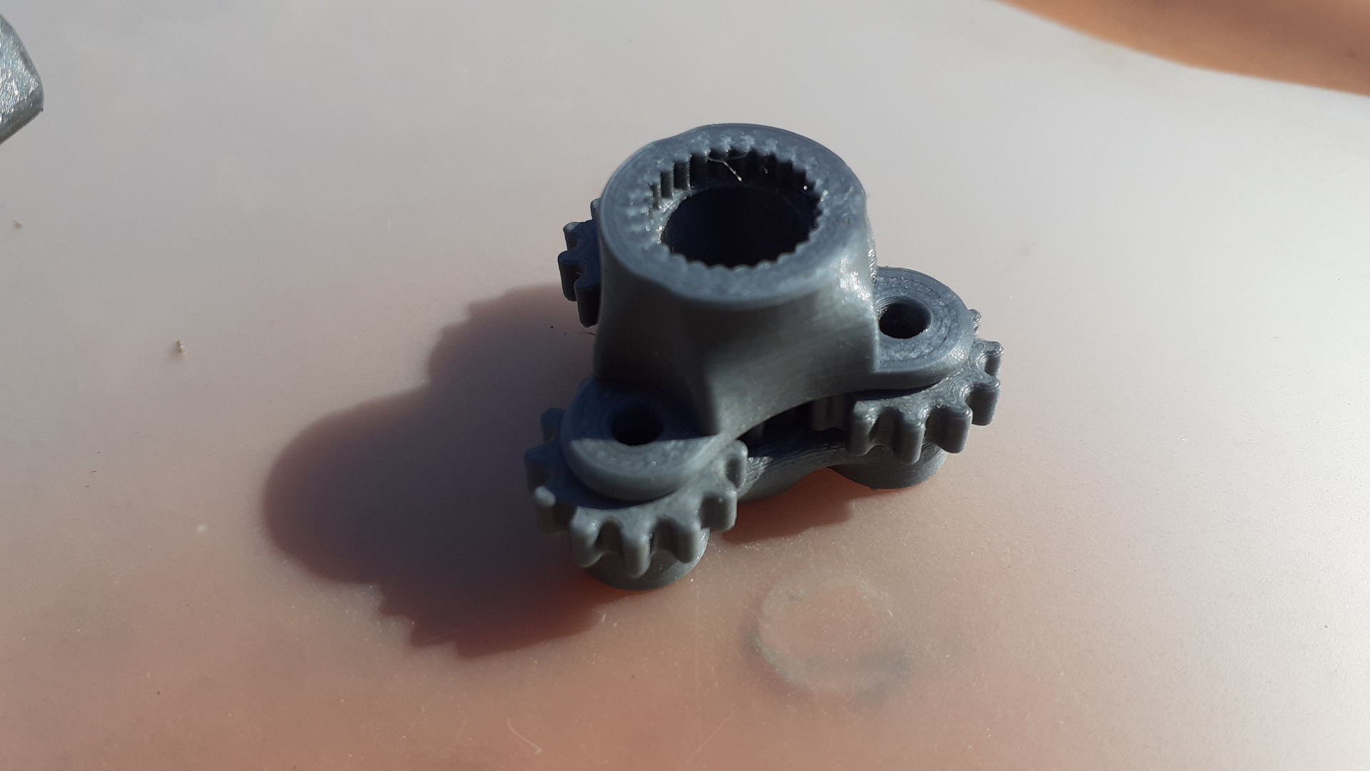

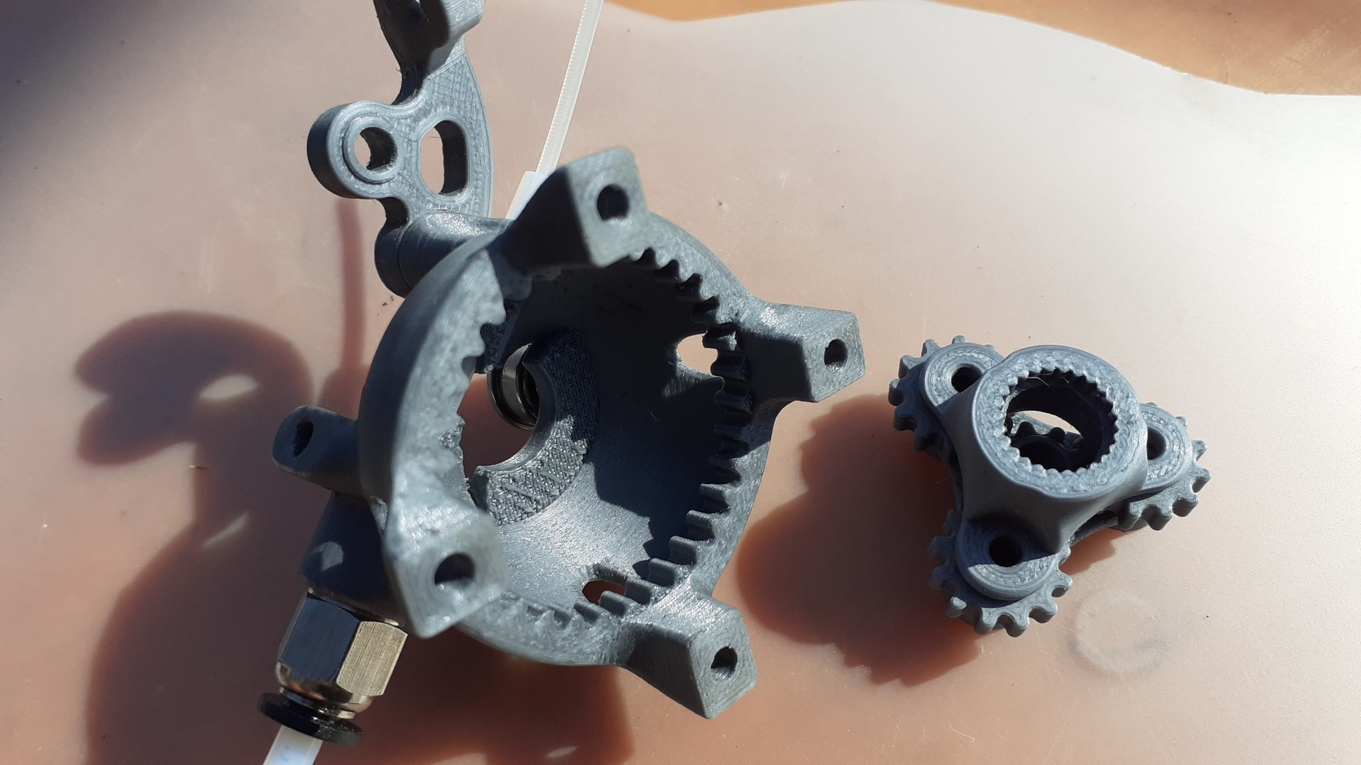

Csinálgatom ezt a Planetary extrudert...
A Thingin kb. azt írja az ajánlásban, hogy:
IdézA fogaskerekeket és alátéteket 10mm / s sebességgel nyomtattam a méret pontosságának biztosítása érdekében. Ezeken az alkatrészeken nagyon fontos biztosítani a finom extrudálási kalibrálást, különben a fogaskerekek szorosan futnak. Ha tökéletesen be van állítva, a fogaskerekek nagyon simán futnak, észlelhető szorulás nélkül. Az összes alkatrészt 0,2 mm-es fúvókával nyomtuk... Ez nagyon válogatós nyomtatás. Mindent tökéletesen kell kalibrálni. Az első réteg magasságának pontnak kell lennie.
Gondolkodtam a fúvókacserén, de aztán mégis benthagytam a 0.4-est.
A sebességet levettem a körülire mint amennyit javasolt.
A réteget 0.1-re állítottam, a kitöltés 100%.
Majd meglátom a végleges összeszerelésnél, -ha lesznek csapágyaim- [#vigyor2] hogy mennyire is lettek jók a kerekek.
De most ránézésre, egész jól sikerültek a vázolt paraméterekkel is.
Szeletelő a Repetier Cura-ja volt.

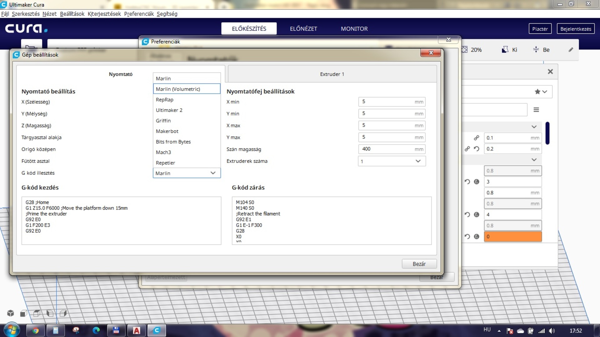

Ha angol nyelv van kiválasztva akkor nem ír be semmit mert azt veszi alapértelmezettnek. Ha egyszer másik nyelvet választasz ki akkor már szerepelni fog ez a sor is a kiválasztott nyelven.
Ha benne lenne a hivatalos csomagban akkor eleve kiválasztható lenne. Majd megpróbálom ezt megcsinálni. Persze ez azzal is jár, hogy utána minden kiadásnál meg kellene csinálni...
Na mindegy ez talán vállalható...
A nyomtatóbeállításoknál a G-kód posztprocira lehet kiválasztani Marlin és Marlin(Vol...   a többi nem fért nekik ki a rublikába. :)
Vajon mi lehet a második?
Lehet a 2.xxx firmware-hez igazodó?
xhadp99yn
marlin volumetric
Jééé.. :)
Én balga meg sem próbáltam kihúzni. :(
Tehát a térfogatszámítású száladagolás.
