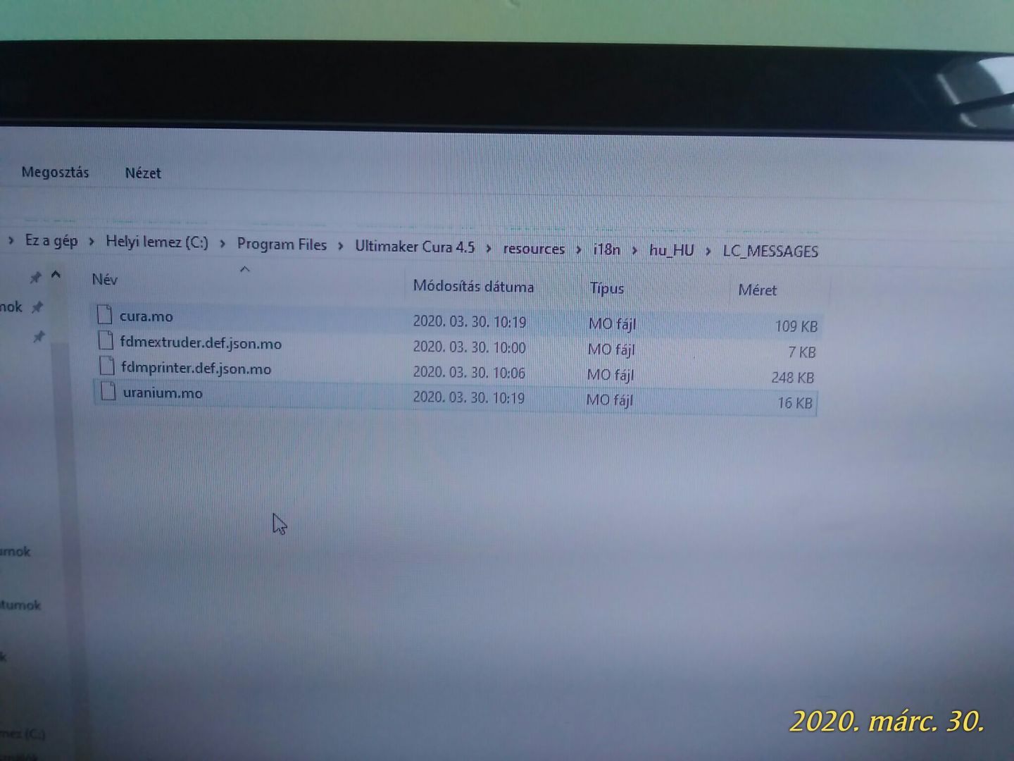

Sikerült mindent a helyére rakni, de... mégsem beszéli nálam a magyart.
Most vissza raktam a 4.3 plusz a magyarítást hozzá annál sem megy a magyar.
Azért úgy kiváncsi lennék, hogy mi akadályozza a gépen a szovftverek újrarakását, vagy ha felmegy, akkor mért nem csinálja a dolgát meg a modósításokat.
Két kép a 4.5-ről.

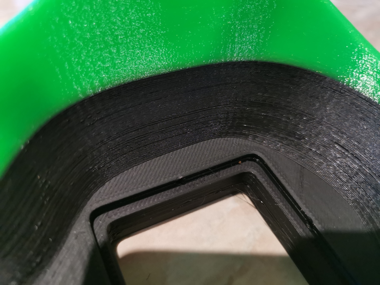

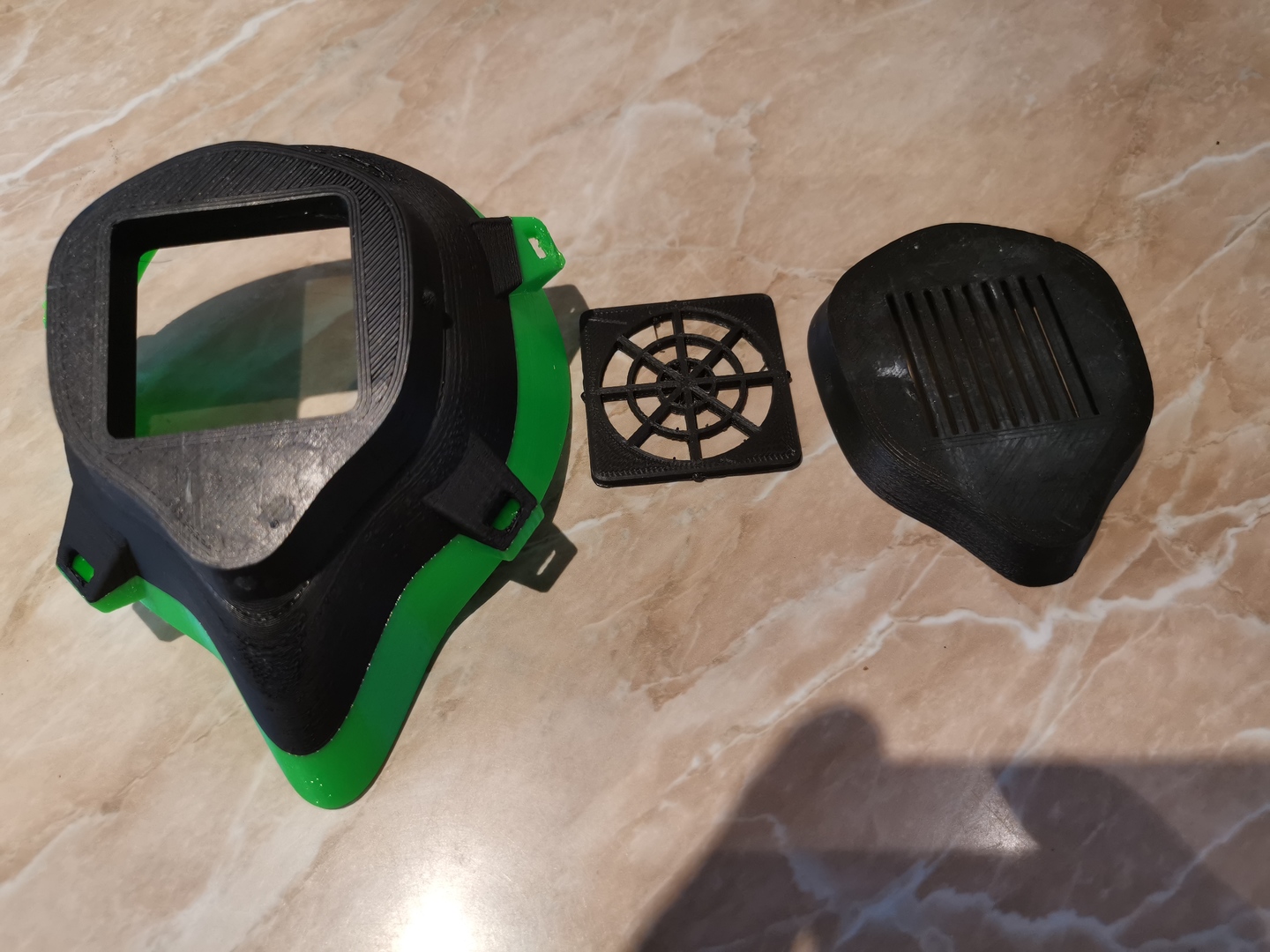

Több fórumtársunk kérte tőlem, hogy mutassam meg milyen maszkot nyomtattam..
Az apróságok ABS, a maszk fekete része PLA a zöld TPU. Ezúton köszönöm a támogatást.

A Cura.cfg állományban szerepel a general rész alatt a
language = hu_HU
Ha igen akkor újraindítás után magyarnak kellene lennie. Ha nem szerepel akkor nem lesz magyar.
Mivel nem lehet kiválasztani a magyar nyelvet ezért a menüből ezt sosem fogod kiválasztani amíg nem kéri valaki a fejlesztőktől, nem fog bekerülni a választható nyelvek közé.
Szerintem kezdd elölről.
Cura eltávolítása, a Program File könyvtárban ha marad Cura -ból szemét akkor törlés.
Illetve az Users/xxxx/AppData/Roaming/ Cura  -> törlés
és az  Users/xxxx/AppData/Local/ Cura -y törlés
Először a 4.5-öst rakd fel mert különben a régit letörli az új, de fordítva engedi a telepítést.
Én a napokban többször töröltem és raktam fel a lentebb említett négy verziót a fenti módszerrel.
A régi Cura meg csak egyszerűen a Users/xxxx/Cura könvtárban tárolja az ini file-jait.
A fenti ugye Total Commander szerinti eljárás, mert a win file kezelőjében magyarul látod az elérési utat, bár szerintem ott el sem éred ezeket.

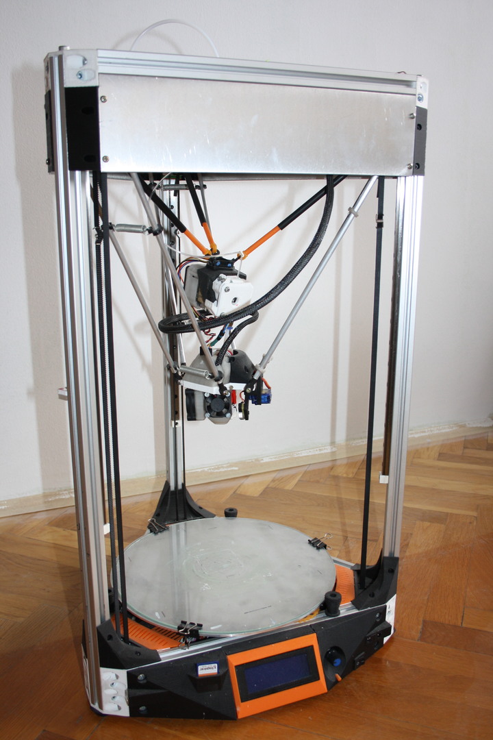

Dakota25
No, ha már lefényképeztem, felteszem ide is.
Original homemade...

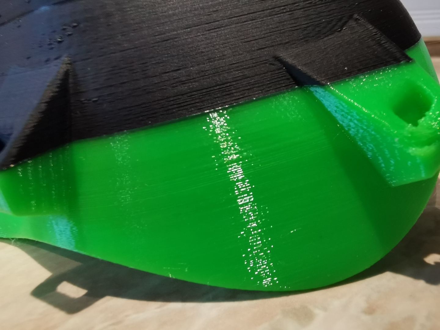

Rab Zoli

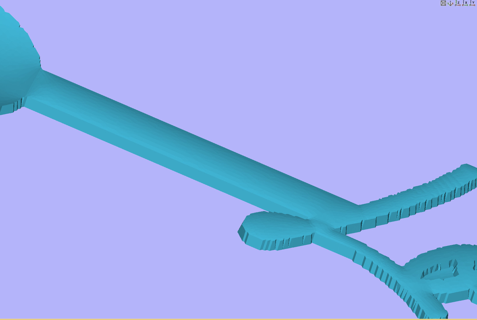

Üdv! Most ismerkedem ezzel a világgal, MODO-t használ valaki 3d tervezésre? Első lépésnek mit ajánlatok program terén? ASPIRE-ből csináltam stl-t de nagyon recés a kontúrok széle. Ez Aspire sajátosság vagy nem jól használom?
Rab Zoli
Itt látszik jobban
Egyújabbgépépítő
Kipróbáltam a PLA-t a TPU-val.
Sajnos nekem viszonylag könnyen szétvált.
A PLA-t 200°-on a TPU-t 230°-on nyomtattam.
Ha tisztán TPU-t használok az nagyon strapabíró,
de az első réteg nagyon macerás.
Vagy feljön vagy az extruder akad el.

No, megyen mán' a magyar Cura?
Aspire-ban ha valami körvonalat használsz kiindulási alapnak, akkor ezt a körvonalat sajna nem árt manuálisan még finomítani, 2D szerkesztés módban. Mondhatjuk, hogy ez Aspire hiba.
zip0ji0se
Az nem, csak a vérnyomásom. Kiszedtem minden honnét, még az avval készített szeleteléseket is, de nem. Pedig másik böngészövel csináltam, avval sem. Feladtam l.......m.
2vkx6unz
Küldtem levelet, ha szeretnéd megnézem távolról.
zip0ji0se
Most már igen! Sanyinak hála![#worship]
Eláruljátok tanulságképpen?
Az sem baj ha bénázás, én sem szoktam szégyellni. :)
