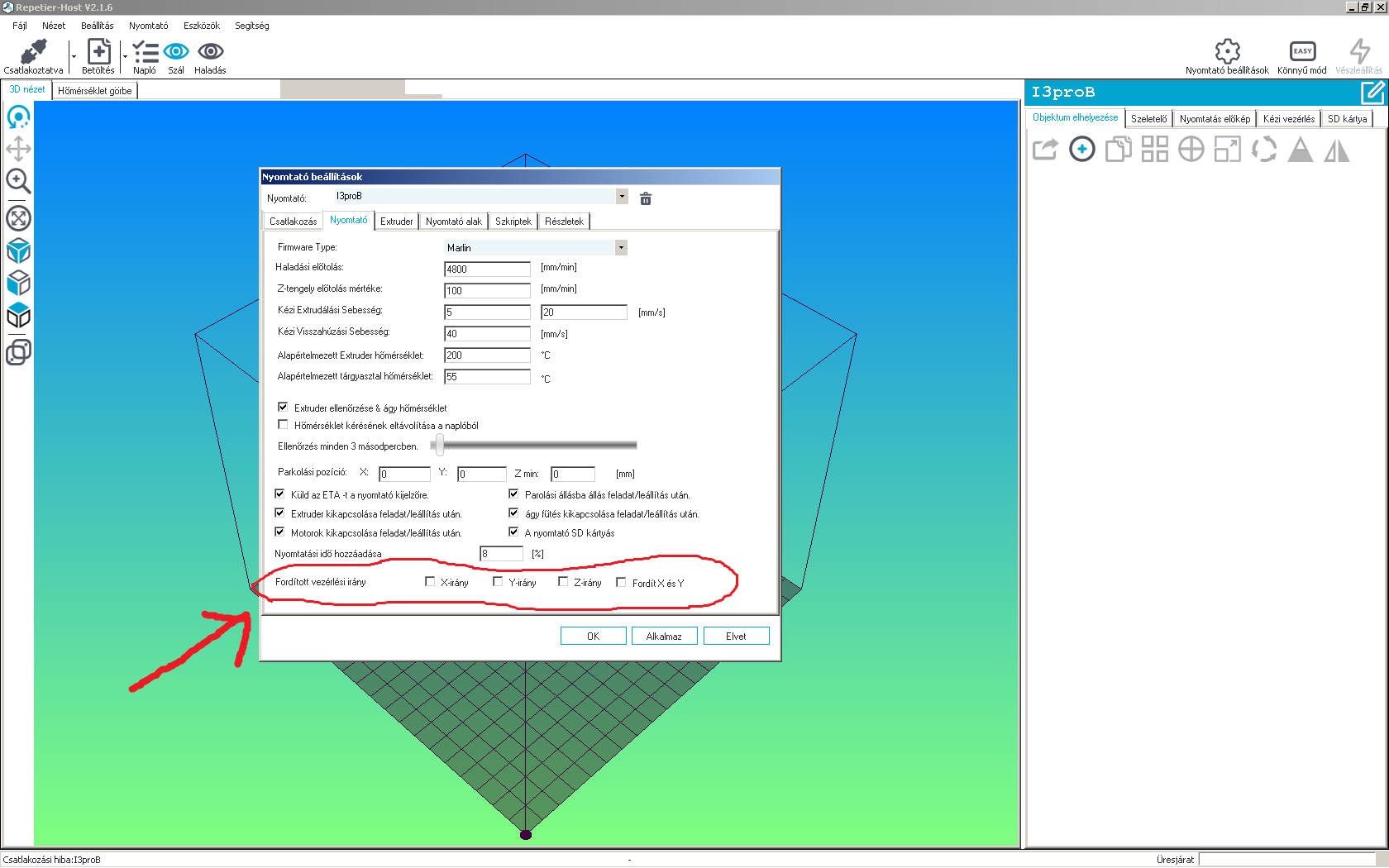

Pld. a Repetier-ben pár kattintással be lehet állítani, ill. módosítani, a nyomtató beállításoknál.
Nekem nem kellett módosítanom, de azt hiszem ez lesz az.

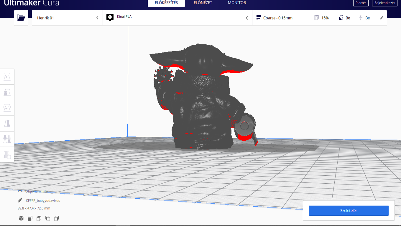

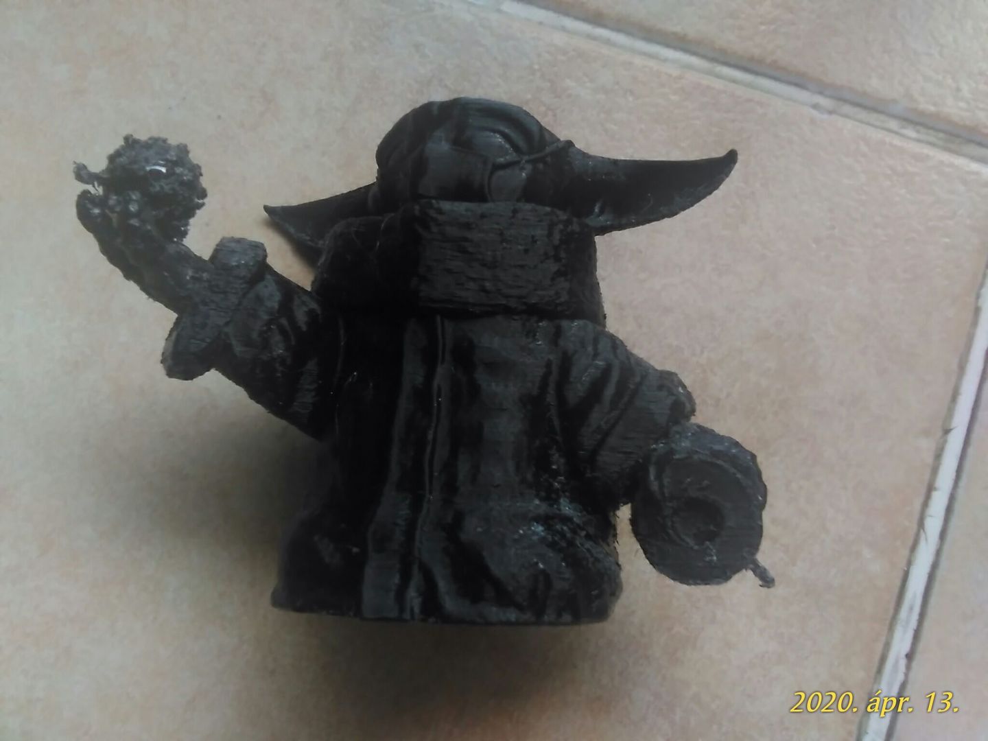

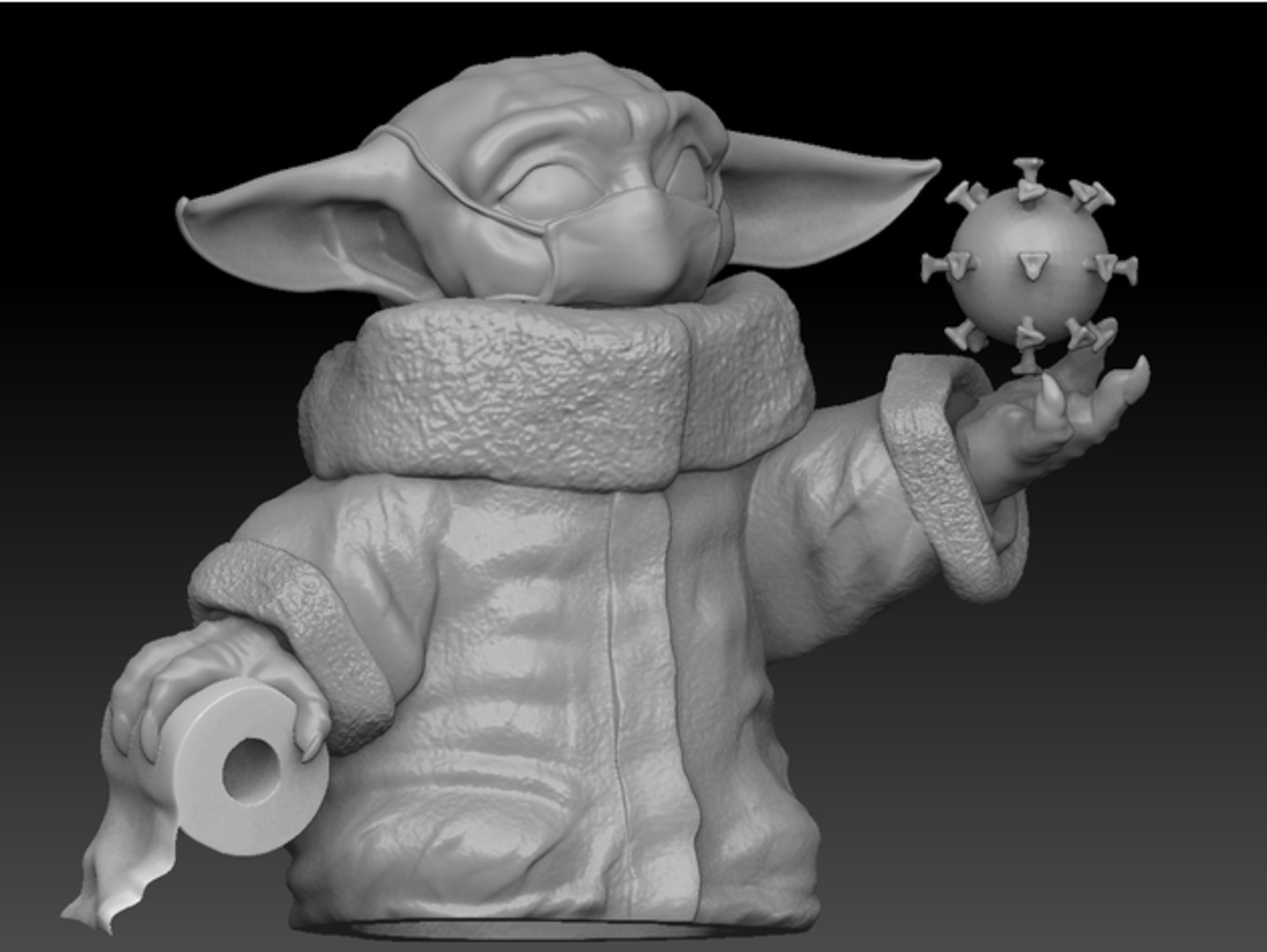

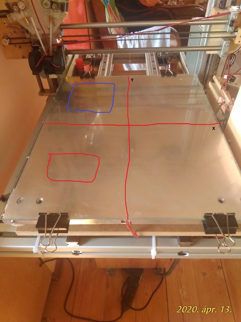

Berakok pár képet, hogy honnét hová alakul a dolog.
A fényképen berajzoltam, hogy ha a curában piros a tárgyam, akkor nálam a kék helyre nyomizza és ráadásul tükrözi a képzeletbeli Y-ra.
Sorban a képek: Eredeti, Curas és a végeredmény. Az asztal közepére helyezve a tárgyat.
Marlinban fogalmam sincs mit és hova kéne írnom, mert ahhoz nem értek. Segítséggel készült, mert én láma vagyok az ilyenhez.
Annyit tudok, ha meg mondják, hogy mit és hova írjak, akkor beírom. Én csak nézem, de nem látom...[#nemtudom]

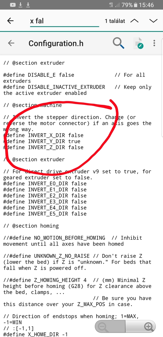

Szia
Ha marlin van a nyomtatódon akkor a configuraton.h fájlban ezeket a sorokat keresd meg és állítsd át a megfelelő re
Mi az oldalnak a neve ahol sok stl fájl fent van? Nem a thingiverse.
Nekem is tükrözött az Ultimaker 2 Clone nyomtatóm, mikor megvettem. Bal alsó sarokban volt a home, de eredetileg az neki X0 Y220 pozíció volt.
Átraktam a végálláskapcsolót, megcseréltem az Y dugót a Ramps 1.4-en, és jó lett.
Ha te azt akarod, hogy bal felső sarokban legyen a home (most nekem is ott van, mert így kényelmes), azt nem tudod megcsinálni, hogy a 0,0 home a bal felső sarokban legyen, és ne tükrözzön Y irányban. Ellentmondásban van a kettő.
A Home-t ki kell javítani X0 Y220 (vagy amennyi az asztalod), és meg kell cserélned az Y motort a mostanihoz képest (vagy szoftveresen a Marlinban, azt nem ismerem), ha úgy szeretnél helyesen nyomtatni, ahogy most a fejed áll. Szerinted ezt 0,0 home-mal nem tudod megcsinálni, mert -Y irány kellene hozzá.
