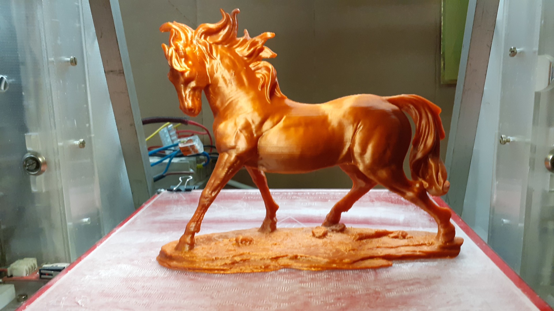

Na végre valami szép dolgot is csináltál!
[#taps]
Nagyon megy má' ez neked.[#taps][#eljen]

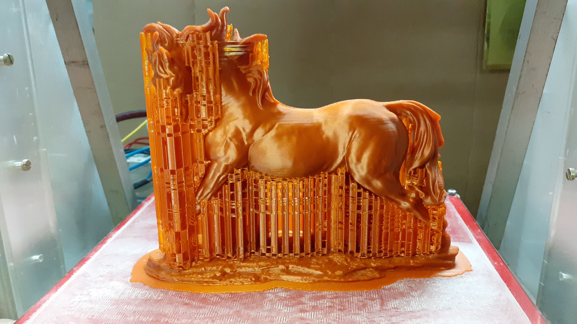

Most csak hirtelen kitördeltem a támaszokat, még "finomítani" kell rajta itt-ott.
Így, mégse adhatom oda a csajszinak. [#puszis]
Imádja a lovakat, már hetek óta mondogatja, hogy papa...mikor lesz már kész??? [#kacsint]

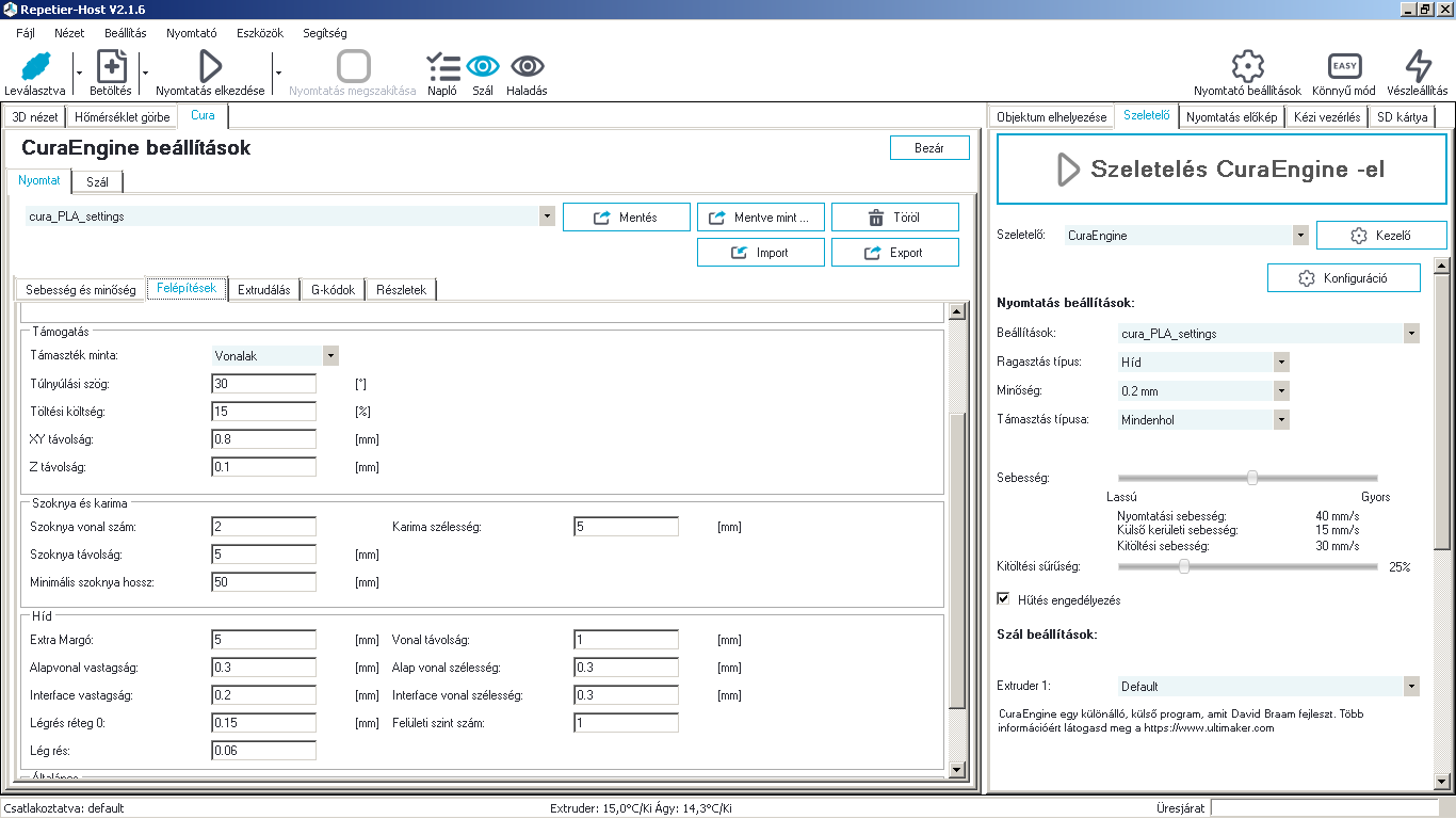

A támaszoknál milyen beállítást használsz?
X Y távolság, Z távolság, kitöltés értéke , típusa?
Nekem a támaszokkal van bajom mindig.
Egyszerűbb volt így, mint leírni. :)
