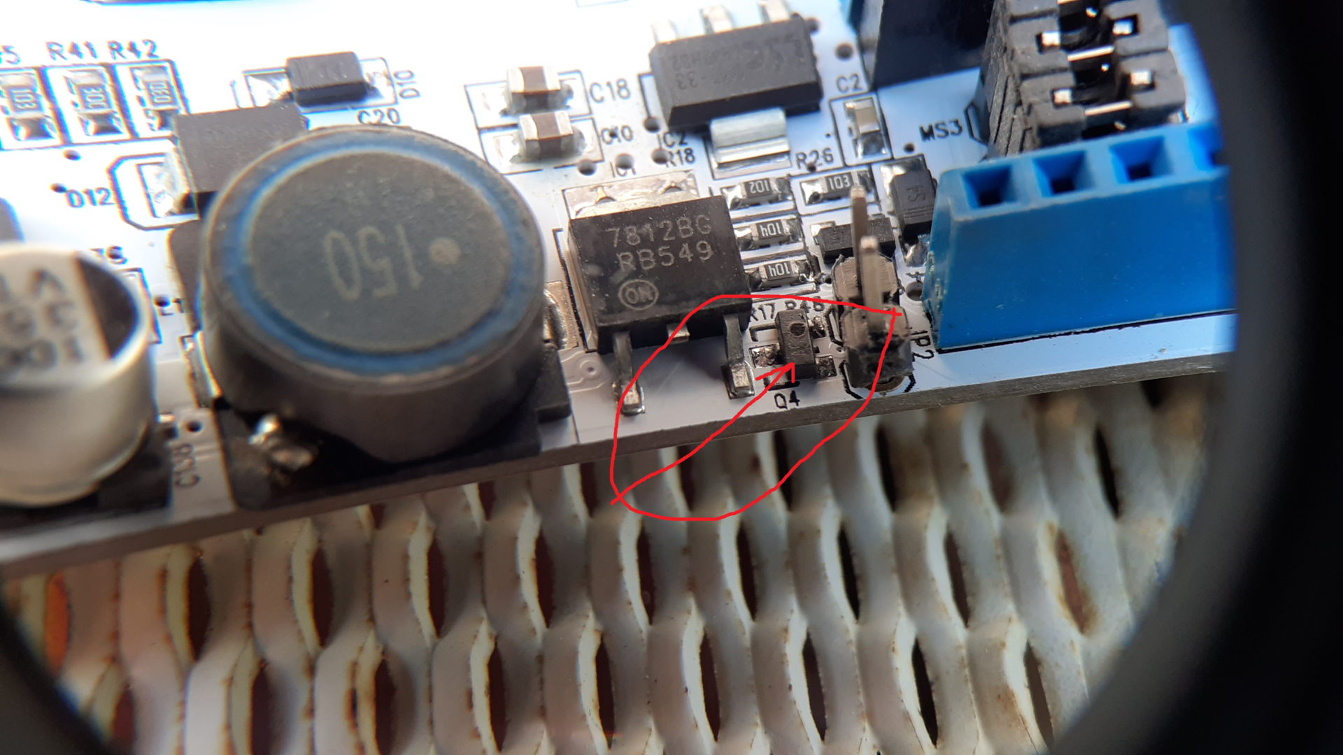

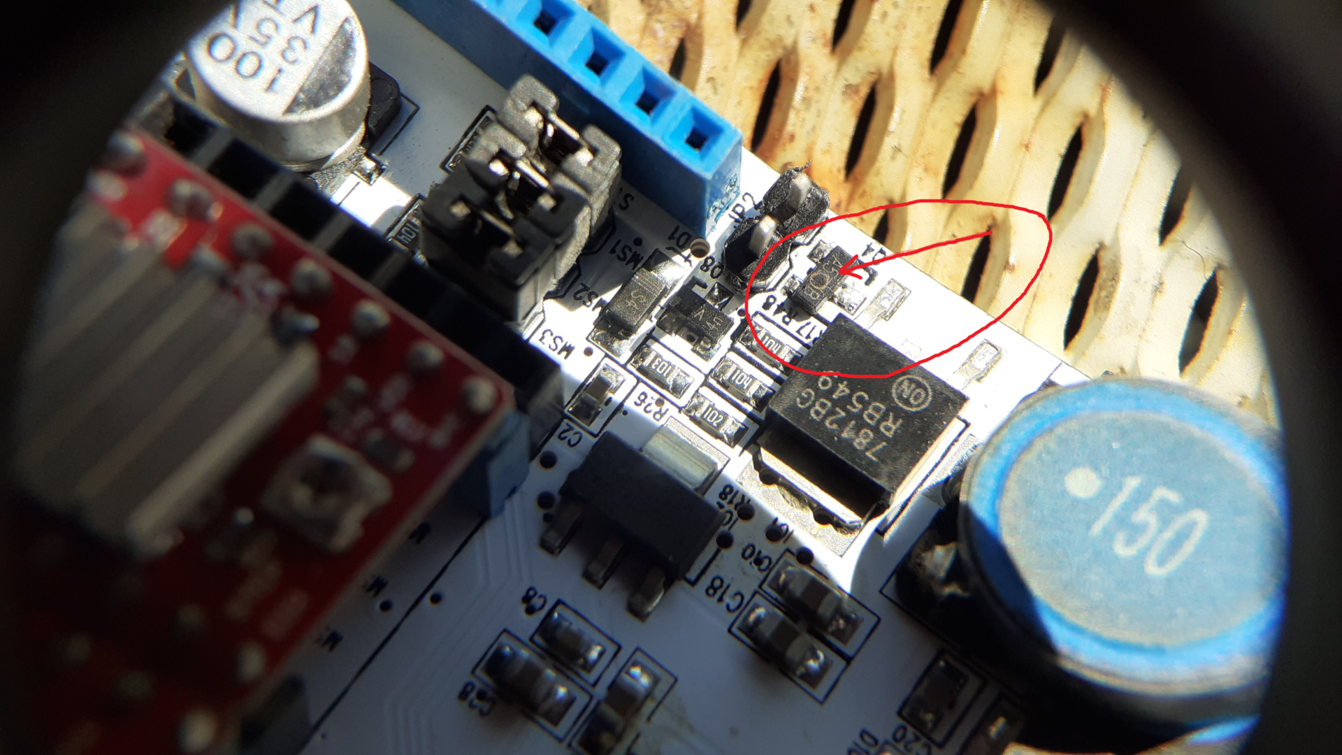

Visszatérve egy kicsit a GT2560-as alaplapra...
[#t9p26274#]
A kapcsolási rajzon van egy "Q4" pozíciószámú alkatrész, a felirata szerint, A5SHB névre hallgat.
A rajzon, az "USB POWER" résznél szerepel.
Az én alaplapomon, ez láthatóan/mérhetően döglött.(egy apró, kormos lyuk is van a tetején)
Hozzáértőktől kérdezném...
Mit csinál ez az alkatrész?
Ugyanis, a gép működésében semmi "furcsát, vagy szokatlant" nem vettem észre.

Az jól megpörkölődött. A rajzra ránézve az talán valami védelem féleségnek nézem, mikor megszünik a bemenő motortáp a vezérlést is lekapcsolja vagy valami hasonló talán, de csak tipp, lehet nagy bajt nem csinál, hogy az ott nem műkszik.
Google barátom szerint egy FET
Igen, azt "kigugliztam" én is. :)
Tudom, hogy vannak itt profi nyomtatósok akik a  nyomtató elektroniká(k)ban is azok...
Csak...épp most nem aktívak. [#kacsint]
morvfer7
Még nem volt nálam ez az alaplap, de az alkatrész egy FET, szerepe szerint az asztal vagy a fej fűtésénél van jelentősége. Az mondjuk érdekes, hogy ha ez elfüstölt és nincs az asztal vagy a fej fűtésével problémád. Vagy a múltkori variálás miatt ezt már nem is erről a lapról vezérled? Mert akkor érthető, hogy nem vettél észre hibát.

Bár nincs ilyen lapom, de az elrendezés és a lap leírása alapján úgy tűnik, arra szolgál, akár 12 akár 24V-os tápod van, használhatsz 12 V-os ventit, mert ezen a csatin (J2)kiadja a 12V-ot.
 Ez a csutak FET (Q4) gyanítom, ezt a 12V-ot kapcsolja ( alighanem a 24V-ossal azonos procilábról).
Ennyit silabizáltam ki...de nem biztos.
