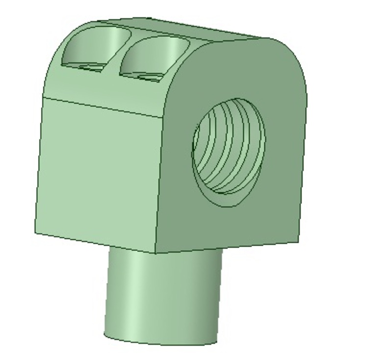

Annyira benne voltunk a menet nyomtatásba a múltkor, hogy csináltam az Universal orosz esztergához egy keresztszán anyát.
Az eredetit, ha beállítom, hogy ne legyen holtjátéka, két nap múlva már ugyan annyi szinte.
Most majdnem kottymentes, de hogy meddig, bár lehet utána állítani.
Furcsa, hogy a negyed fordulat helyett csak pár század a lötyögés.
Most PLA-ból van, de miből lenne jobb?
Bár, ha félévente lecserélem, még az is megéri.
Ezt az anyát a nyák maró miatt is próbáltam, ott nem mindegy, ha több tizedet lötyög majd.

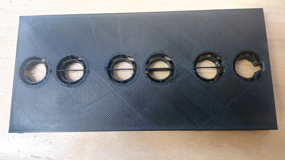

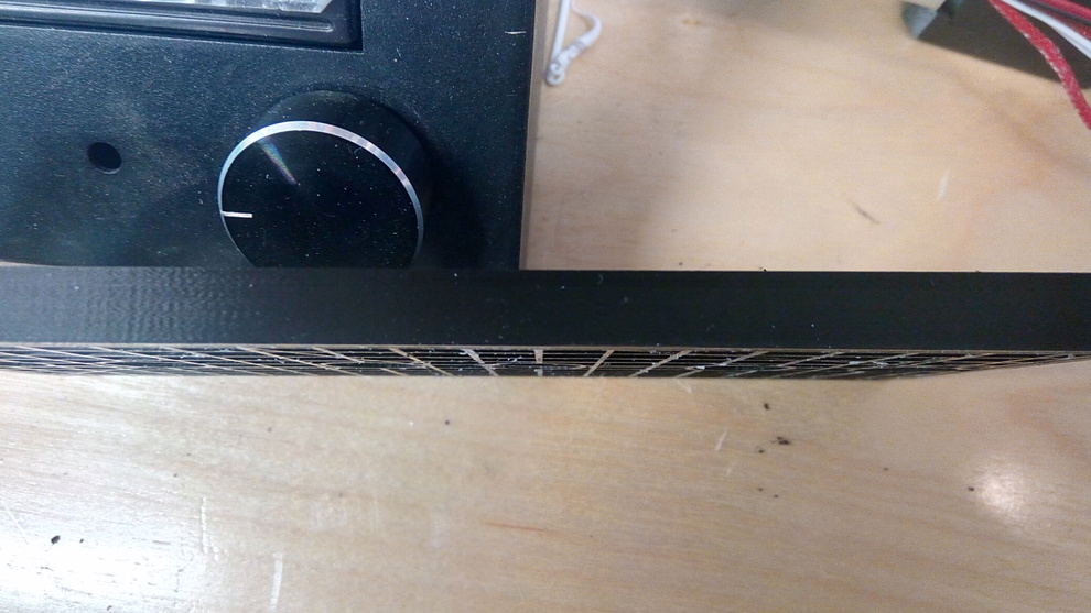

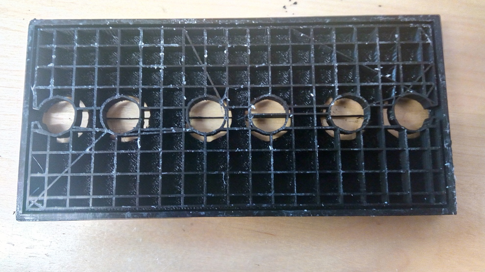

PSoft féle filamentből nyomtattam egy fedelet. Sajnos idő előtt elfogyott. Nem akart letapadni az első réteg, 80 fokra melegített asztalra sikerül végül.
Tettem fel képet az alátámasztásról is.
