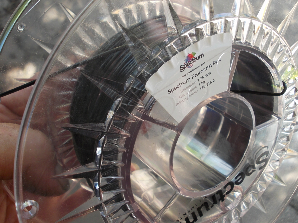

Ez a Spectrum PLA a világ legsz.rabb anyaga, valószínűleg kifogom dobni mégis csak.

Ezt a Spectrum-os PLA-t "ajándékba" kaptam, majd egész guriga volt.[#kacsint]
Én is félretettem, nem sok van már a dobon, -odaadom Ferinek ma, ha jön [#vigyor]- használgattam azért erre-arra.
Legutóbb Herz-es fekete PLA-t vettem, 3kg-os dobon.
Így viszont macerás/kezelhetetlen, át kell tekernem kis dobokra.

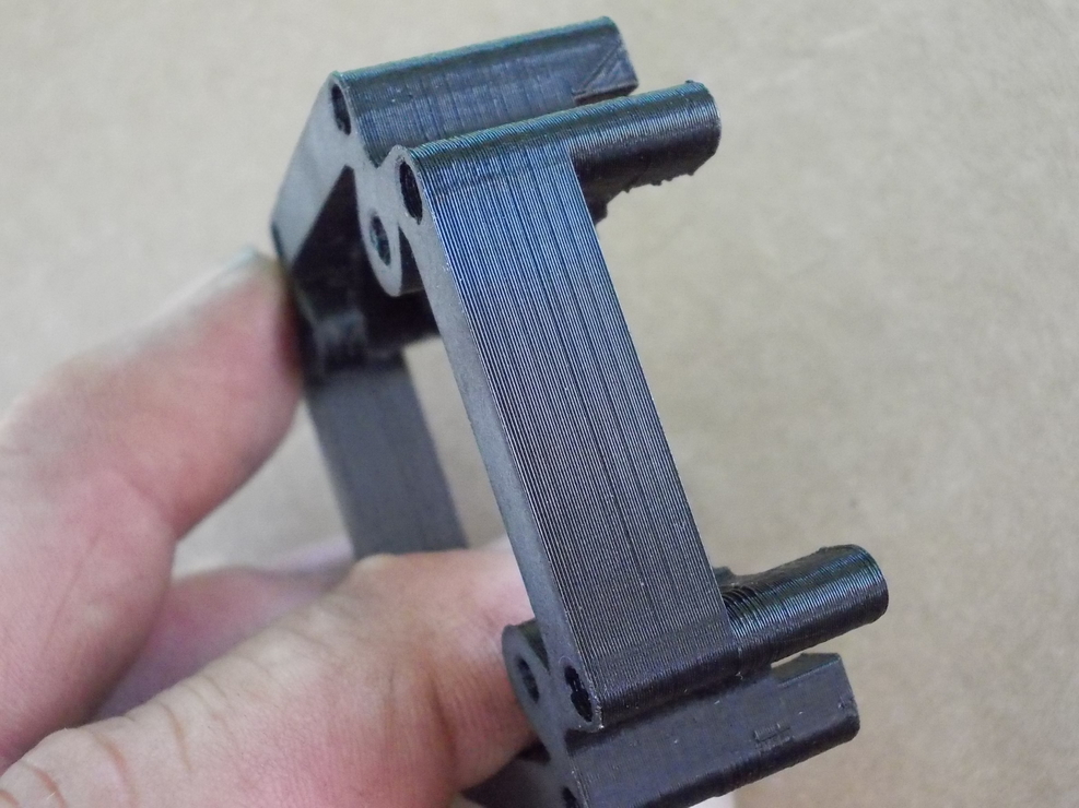

IdézHűtés nélkül, 120% flow 0,25 réteg vastagságnál, már sima a nyomtatás felülete, és használhatóan összetapadtak a rétegek.

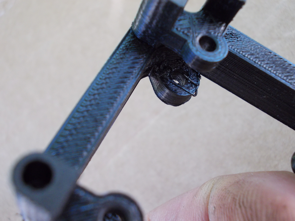

Lehet, hogy megtaláltam a hiba okát.
Az a nyomorék egyenetlenség, ami a szálban van, az okozta a egész baromságot úgy néz ki.
Csináltam, vagy 15 próbát, volt amikor jó lett, no megvan a megoldás, aztán később  mégis rossz lett az a beállítás is.
Amikor, már 170% kal több anyagnál is hiányos lett, gyanús lett az extruder.
Nekem meg van csinálva, hogy a TPU-t is vigye, ezért kb. 1cm szakasz van csak szabadon, és itt képes befeszülni azoktól a hirtelen törésektől, meg pattanás szerű dudoroktól, ami van a szálon.
Érdekes soha nem volt gondom a továbbítással, csak ennél az anyagnál.
De most se hallottam kattogni, hogy nem viszi, de ezek szerint meg-meg csúszott.
Ha az ember végig húzza a kezét a szálon, olyan mint az ökörhugyozás, hogy lehet ilyet gyártani?
Mindenesetre jól megszívatott.
Az ender nyomtató viszi rendesen, de most csinálok igazi nyomtatást, és kiderül minden, hogy jó volt a diagnózis vagy ez is téves.
Mint írtam, de lehet, hogy csak a szálnak volt köszönhető éppen, mert később már ez a beállítás se volt nyerő.
Azon gondolkodtam éjjel 2 órakor, hogy csak nem lehet PLA-t olyan rosszat gyártani, hogy ne lehessen vele nyomtani, mikor 50% gipszet belekeverve is nyomtatnak vele.
Mondjuk ha buborékos az anyag mint ahogy írod, az lazán okozhatja. Elég silány minőség lehet.
Viszont van herz-es ABS-em, azt szívesen odaadnám neked, mert én meg azzal szívtam...mostanában inkább nem használom.[#vigyor]
Ha van eletromos sütöd még meg probálhatod vele csak javitani fog a minöségen én ugy vetem észre 70..80c 2..3 ora is elég de
a felsö meneteket szorosra kel feltekerni  mert elvetemedik (hullámos lesz) száll..
Néztem most is, nem vészesek azok a kis lukacskák, a szál  mérete inkább 2 századdal nagyobb az kompenzálja biztos.
Most úgy néz ki, hogy tényleg a továbbítás volt a probléma.
De ami katasztrofális, hogy nincs csak néha-néha 10cm egyenes szakasz benne, a többsége 2-5 cm-ként törésekkel tarkított.
Ezek nem nagyok, de gondolom a teflon csőbe is szorult miatta, azért gondoltam, hogy nem olvad meg rendesen, mert a többihez képest nehezebb volt nyomni.

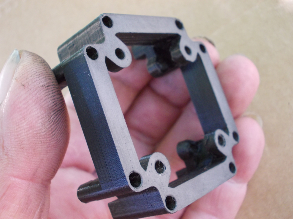

Ami még új nekem, hogy a 20x20-as kocka, amit nyomtattam, az alja teteje pontos, de a 25%-os kitöltésnél 0,2mm zsugorodást mutat, amit szemmel is kiszúrtam, mert láthatóan hordó az oldalai.
Ilyen mértékű zsugorodásra nem emlékszem, múltkori kockákat méregetve is esetleg 5 század.
Viszont tökéletesen tapadnak a rétegek, szép a felület is, tehát lehet úgy nyomtatni, mint a többiekkel, de még lehet meglepetés.[#wilting]
Ha ez még tovább hullámosítanám, akkor tényleg mehetne a kukába.

Én, biztos nem veszek még egy gurigával belőle, akárhogy is dicsérnék mások.(habár, ezt se úgy vettem):)
Most tekertem át a 3kg-os Herz-et, kilós dobokra.
Az üreset esztergatokmányba fogva, kézzel vezettem végig a szálat.
Sehol nem éreztem a 3 kilós dobon se hullámosságot, se "dudorokat".
Szép, íves, egyenletes a szál mindenhol.
A Spectrumot azért...nagy részbe elhasználtam.[#smile]

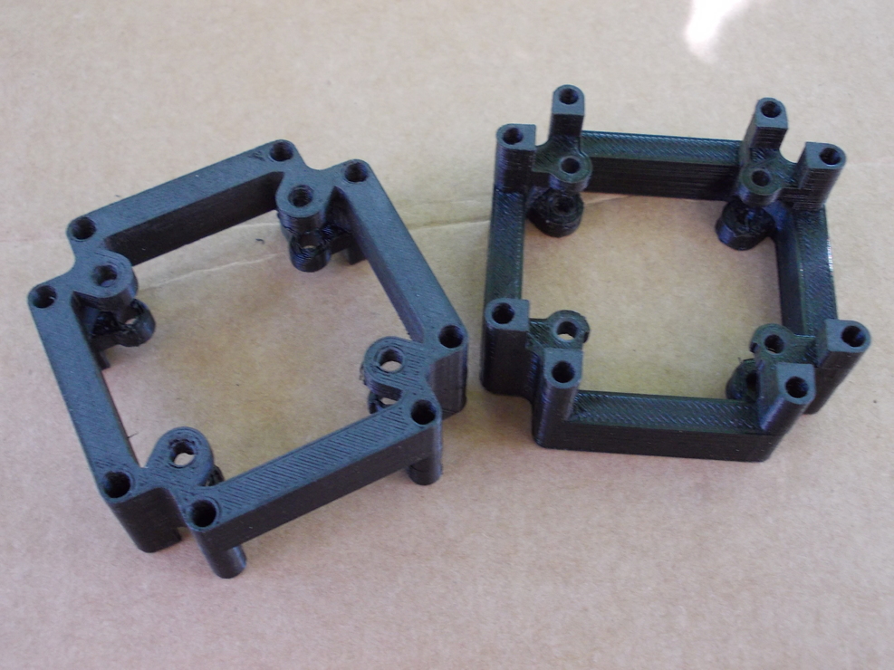

Jópár NEMA23-as adaptert kinyomtattam belőle a SmartStepperekhez.
Igazán, nekem a tapadással nem volt gondom, csak az esztétikával.
Hogy nem lettek olyan szépek...nem hiszem, hogy nagy probléma lenne.
