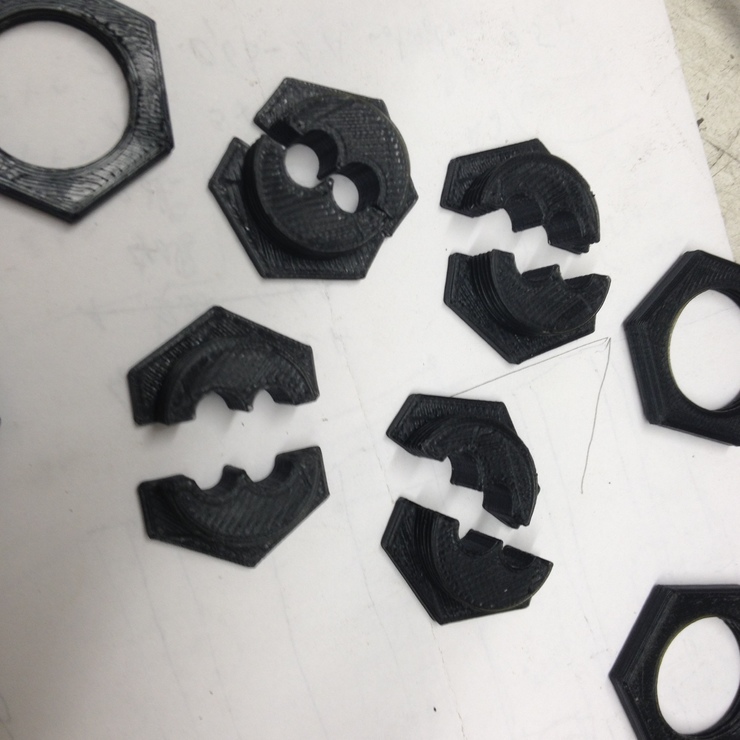

A menet emelkedése a PG 16-nak 1,411.
Igaz, hogy a 80 fokot könnyebb nyomtatni, de akkor lenne az igazi, ha a menet emelkedése több lenne, akár 2mm.
Így viszont nem lenne szabványos már.

Csináltam egy 30-as kulcsnyílású anyát.

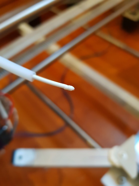

Nyomtatás közben mindíg dugulásom lesz
Mi okozhatja?
És ilyen a filament vége ha kihúzom
PG menet a tárba, az anya kicsit lötyögős lett.
