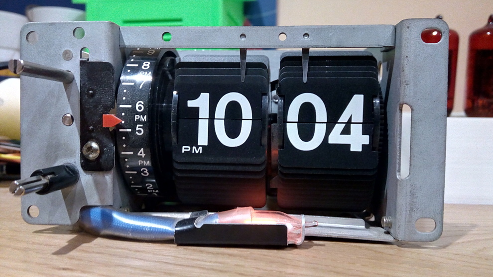

Még ennek is dobozt meg gombokat kell nyomizni.
Én már nézegetem, ismerkedünk, barátkozunk.[#vigyor]
Megkérdezhetem, mivel szeletelted, rétegvastagság?
Régebben, mindig is fájt a fogam egy ilyen lapozós óramechanikára.
Mostanában már...nem annyira érdekel.
De majd ha legközelebb megyek, azért...mutasd meg.
Kibontanod nem kell, úgy se lesz még bedobozolva!:)
Cura 15.02.1
0.1 a rétegvastagság.
Régebben nekem is fájt a fogam, k....ra.
De már nem.
Mire te jössz addigra tuti, hogy dobozba lesz majd meglátod.[#crazya]
Tudom...
Kartondobozba![#nevetes2]
Cura 15.02.1
[#nemtudom]

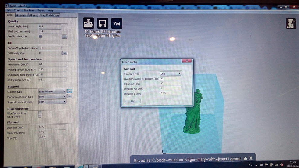

Ez meglepő, az alátámasztás paramétereit, ha leírnád.
Vagy, ha egyszerűbb lenne a kép neked, mert itt nem csinálok valamit jól, úgy gondolom.
Kérem a bénázást töröljétek!
Köszönöm, nem adtam a X Y-nak ekkora értéket ez lehetett a gond.
Ilyen esetben mint a doboztetonél xy 5mm
