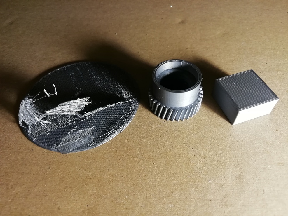

Nyomtatási minőség javulása Spectrum PLA filamentnél:
Végül mi lett a megoldás?
Az ender nyomtatóval lehet nyomtatni vele.
Ott rövidebb a tefloncső és az extrudernek is élesebb fogai vannak.
Persze eddig nem volt gondom semmilyen más márkával, ezért is szívatott ennyire meg.
A hullámossága miatt érezni, hogy nehezebben megy a szál az ultimakernél, és lehet a rugóerőt még növelhetném, de a ABS-nél már így is eléggé benyomja.
Csak kíváncsiságból, ha nálad van már a Béla filamentje, ha végig húzod az ujjaid között a szálat egyenes, vagy hullámosan kanyargós?
Délután megnézem.
Tényleg minden rosszban van valami jó!
[#csodalk]Köszi, hogy leírtad!
Az első ikon bénázás...
Megvizsgáltam PSoft filamentjét.
Felületén és az átmérőjén nem találtam semmi különöset. De eléggé merev és kemény tapintása van (acéldrótos). Nem olyan szép a nyomtatási felülete X és Y irányból.
