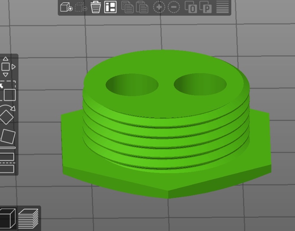

Itt van egy egyszerű feladat, Svejk 2x7 lukú vakdugója.
Az öreg Cura, meg a többi egyszerű szeletelő ebből nem csinál nagy ügyet, mert nem is tud.

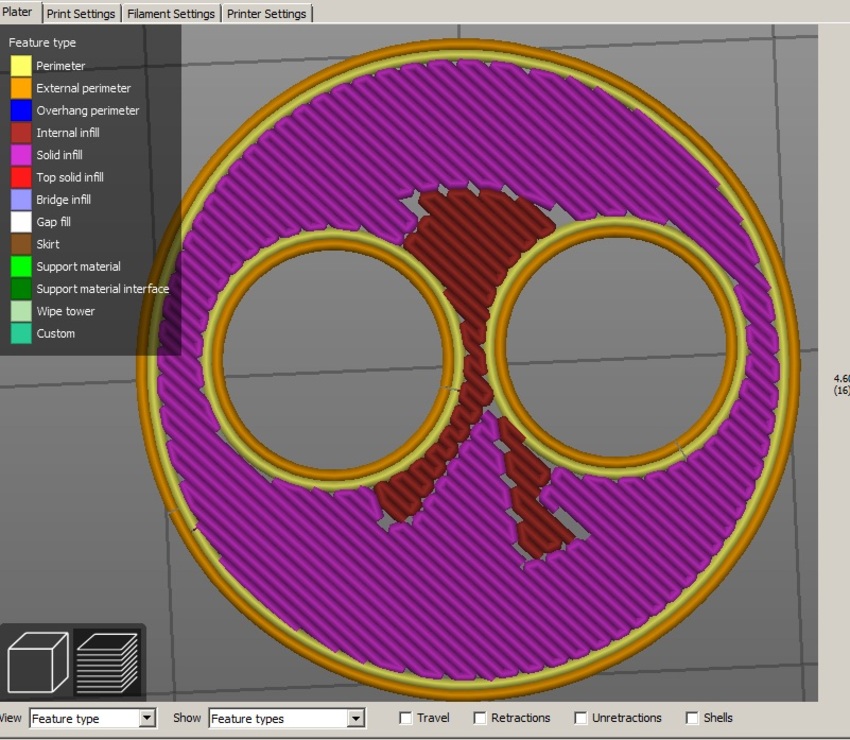

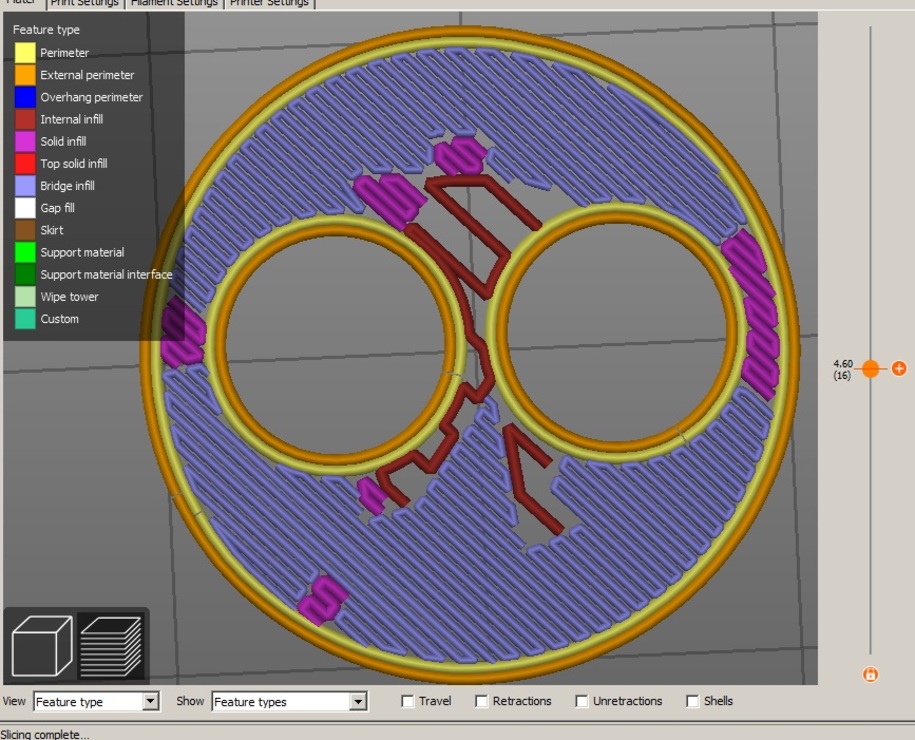

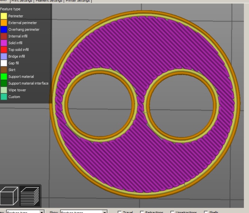

Itt van 3 kép:
1. infill 25% , elkezd hidat is használni, ami önmagában nem olyan nagy baj, csak az ember nem számít rá más a beállításra, lassabban nyomtatja beindítja a ventit, ami nem biztos, hogy ABS-nél akarom stb.
2. 100% infill eltűnt a híd, ott vannak a szinek azon jól látszik. Keveredik a solid infill és a másik, mondjuk belül nem látszik.
3. Beállítottam, hogy a legkisebb méret legyen nagyobb a nyomtatott alapterületnél, így solid fill legyen csak, ez kisebb részeknél jó, ha a nyomtatásnak a "keze" már nem viseli el a kitöltés, mert gyenge lesz miatta.
Így eljutottunk volna egy egyszerű nyomtatáshoz, csak hogy a hidat nem tudom kikapcsolni, és a alsó rétegekben igen csak ténykedik fölöslegesen, és így még mindig alatta marad szegény öred Cura minőségének.

Ha valaki tudja, hogy lehet a híd generálást kikapcsolni, nagyon megköszönném.
Bár még most ismerkedem a programmal, de ennél a beállításnál azért, ha nem 100%-os infill használok, akkor az alsó 5-6 rétegeket híd paraméterekkel csinálja, az nincs rendjén.
