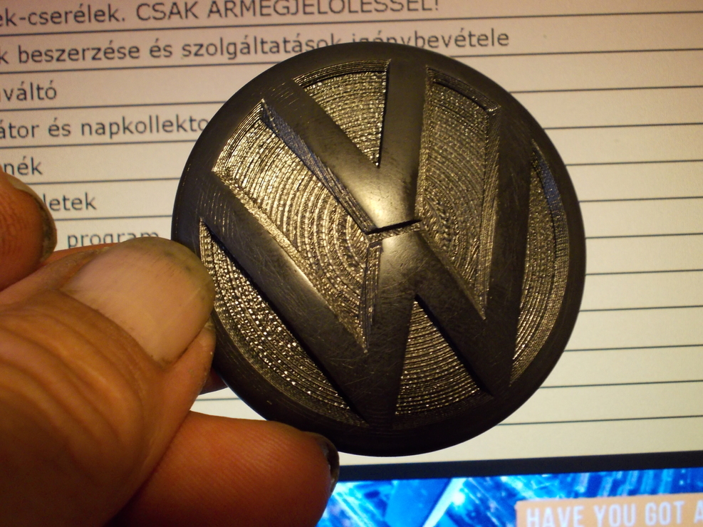

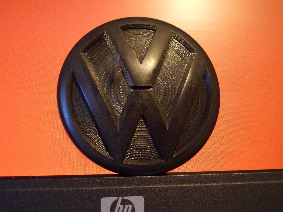

Egy elveszett pótlására...
Nagyon jó, Te is rajzoltad?

[#taps] vááá mitől ilyen sima a felülete ?
