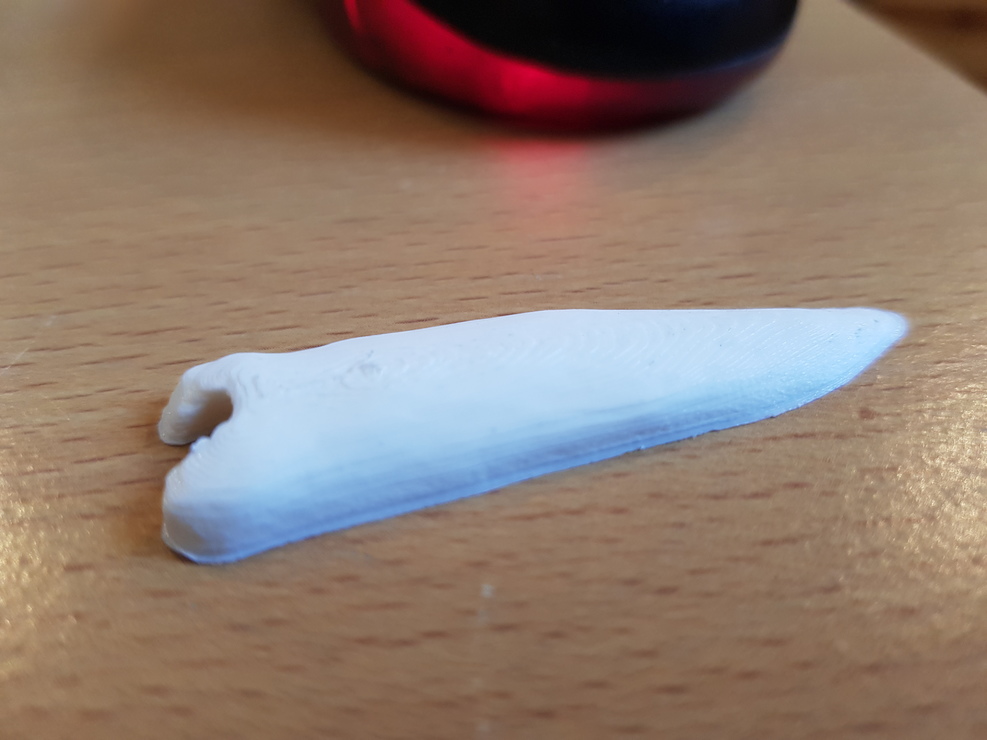

xhadp99yn
Alien farkinca vég 1/2-ed
Saját géped?
Nagyon tuti!
