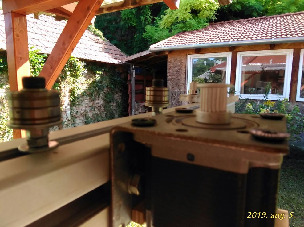

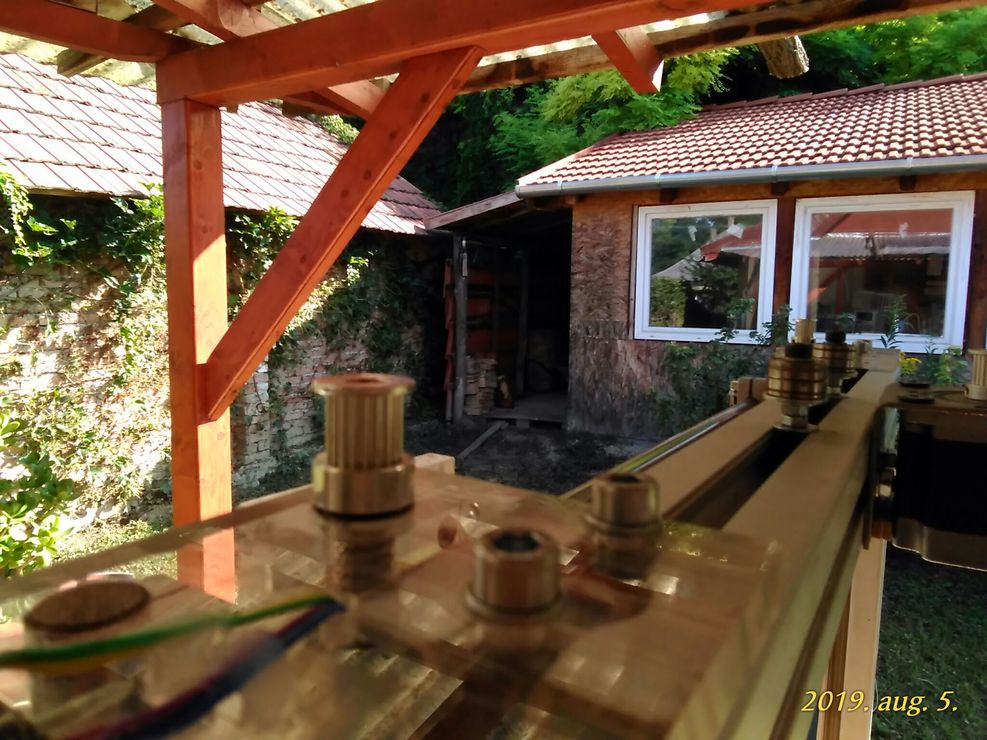

Mert a kerekek még ezt elbírják szélességben. Ilyen volt itthol, meg talán erősebb mint a 6-s. De mindegy is, mert ezt a hosszt, vagy közelébe nem találok. Majd a motortartót is átalakítom állíthatóra.
Pár kép a felső részről.

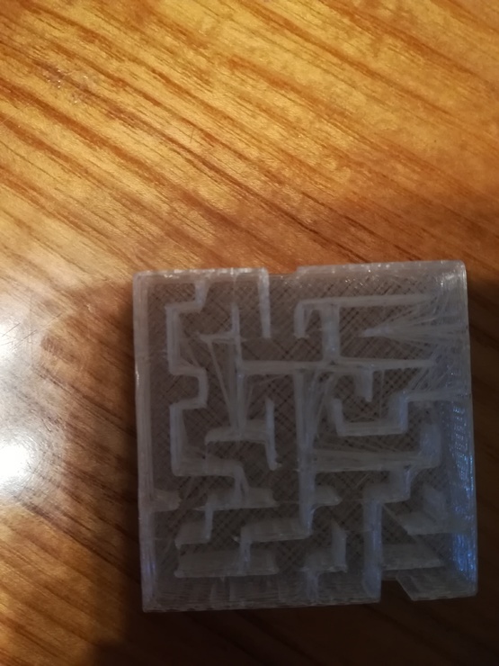

Tudnátok valami tippet adni arra, hogyan lehetne a képen lévő hibát kiküszöbölni? Sokszor a szál nem akadt meg a sarkokban, habem egyenesen áthúzta. Olyan, mintha nem tapadna.
A második, vagy harmadik? rétegen is átlátni, hézagosak a kitöltött rétegek...keveset adagol az extrudered.
Ezen felül...mennyi a visszahúzás? Állítottál egyáltalán?
