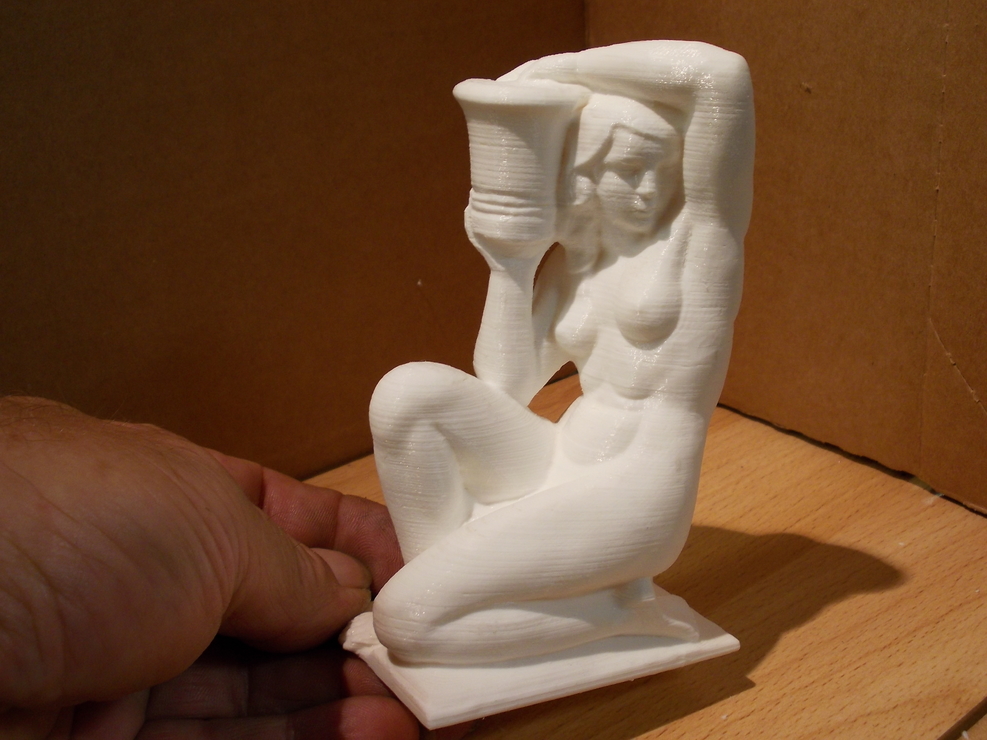

Az időmérőnek, tervezek 3D nyomtatni egy "lakást".
Szerintem addigra már, a kardánvégű laposmenetes fogja emelgetni a hidat, a mostani szabadvégű, kicsit kóválygós metrikus helyett.
Reményeim szerint, az orsócserétől szebbek, kerekebbek, vagy szemrevalóbbak lesznek pld. egy ilyen néninek az idomai is.[#smile]
xt79ipd3

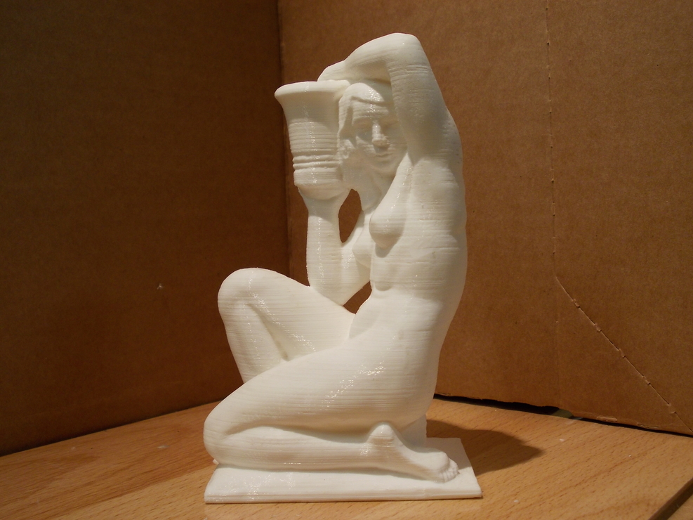

Ha meglesz az upgrade, nyomtasd ki ezt újból. Fotók alapján mi is látnánk az "előtte-utána" különbséget.
Az a baj...
Ha most tükröt kellene nyomtatnom, az is "erodálódott hommokkő képződményekről mintázott" lenne.
Épp a jelenlegi, "vasbaöntött tudás" miatt.
Az orsócsere, talán kiszélesíti kicsit a palettát.

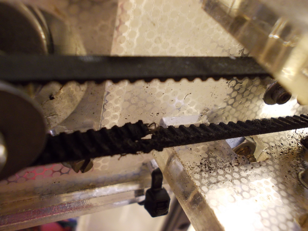

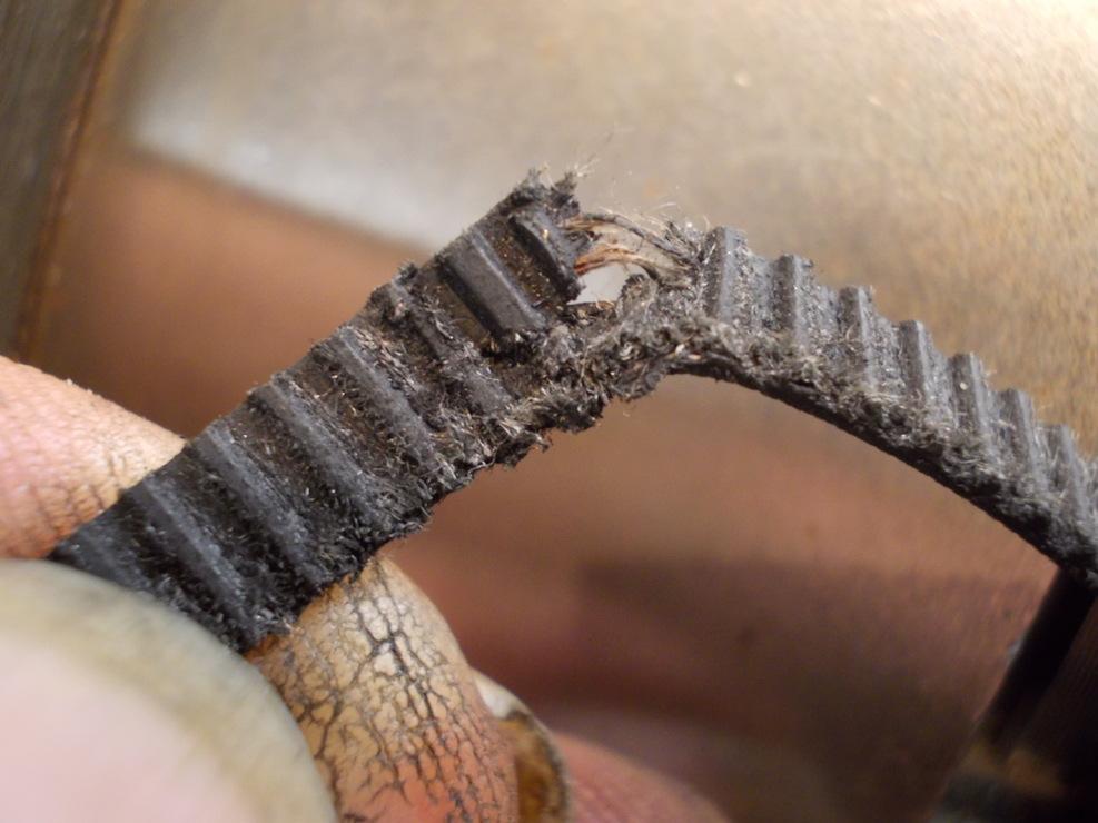

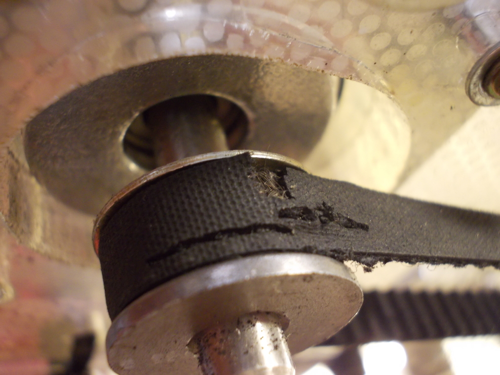

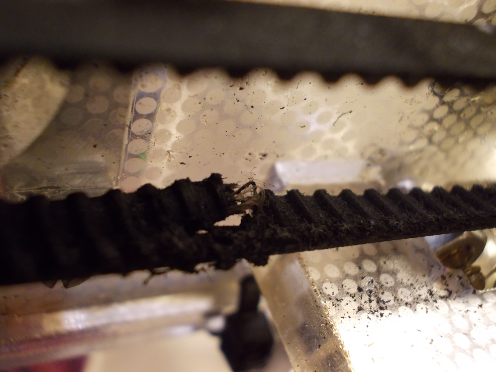

Ma délután egy alkatrész nyomtatása közben, elkezdett látványosan romlani a nyomtatás minősége.[#nemtudom]
Pár "rutin" szemmozdulat eredményeként...meglett a hiba okozója.[#smile]
Hullámosan/billegősen jár az "X" tengely szíja.
No de...miért?
Hát...ezért![#ijedt]

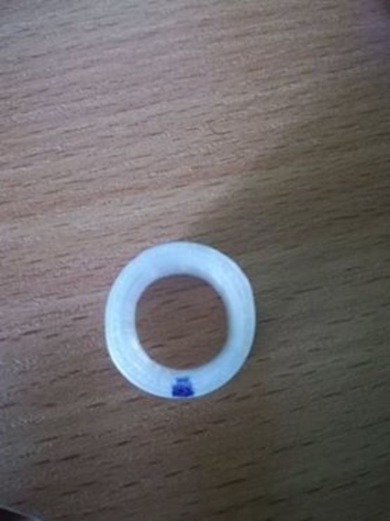

Volt egy kis időm kalibrálni a nyomtatót. Mikor azt hittem, hogy minden tengely szépen be van állítva, nyomtattam párat. Pontosabban egy kockát és egy hengert.
Na már most mint kiderült, mégsem sikerült elég jól beállítani a léptetést.
Az első képen a mért értékek láthatók. Kérdésem, hogy mire kellene korrigálnom a step/mm értéket, hogy legalább megközelítse a kívánt méreteket?
Jelenlegi beállítások:
X= 79,85
Y= 79,92
Z= 399,6
A második képen a látszik, hogy a henger alakja elég fura let...
Szívesen fogadok mindenféle tapasztalatot, ötletet. Már nem nagyon tudom mivel próbálkozzak.
8v6sh6t3c
Ui: A henger külső átmérője 20 mm, belső 15 mm, magasság 10 mm (elvileg ekkora lenne, ha jól menne minden).

Na, de a szíjcsere tüneti kezelés.
Mi a betegség oka?
Hol állítgatod a step/mm értékeket?
Jó,jóóó...
Azzal, nem dicsekedtem el.[#kuss]
De ha már így firtatod, mindjárt mutatok egy képet az "okozóról" is.[#vigyor2]
