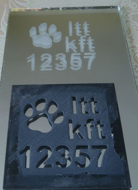

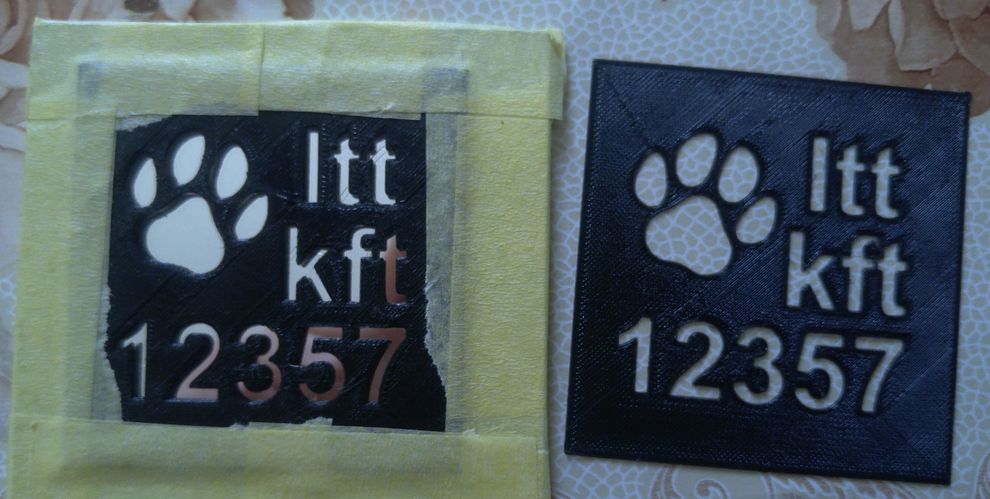

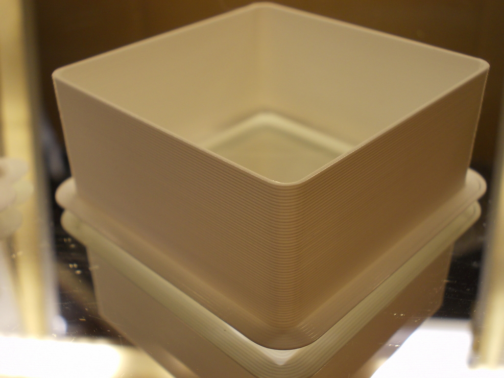

Csak kíváncsiságból maszkoló lemez pla 0.25/Fv 0,6mm magas...[#rolleyes]

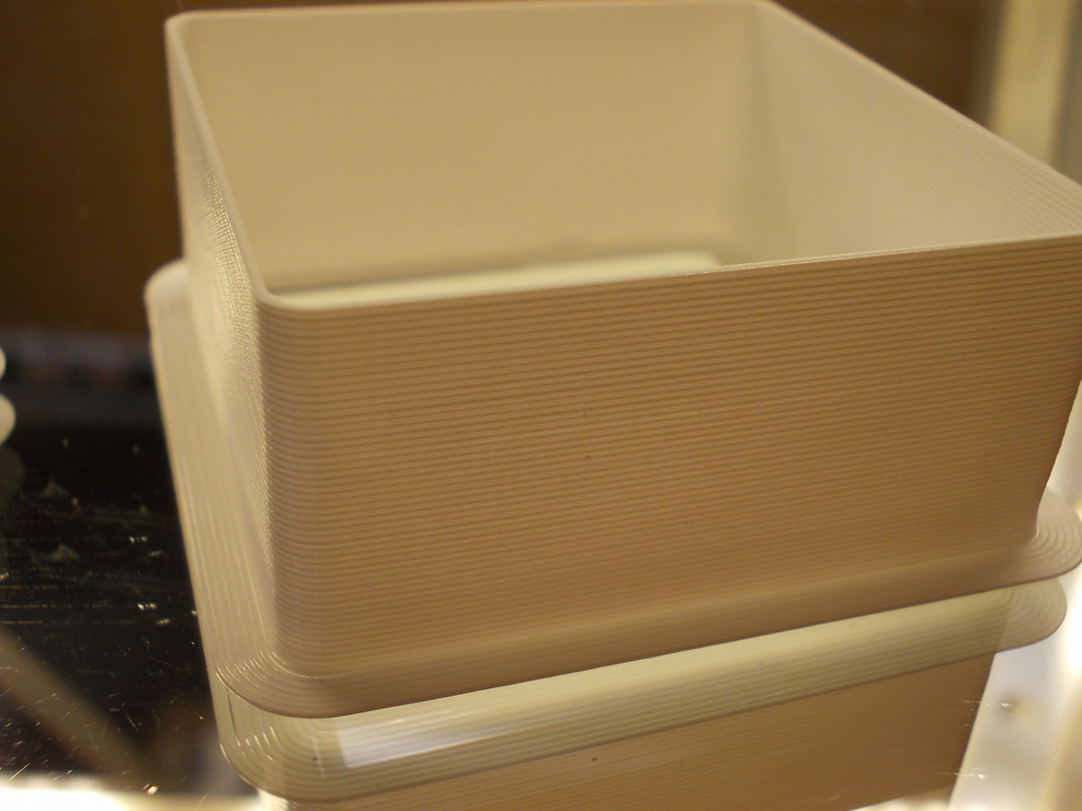

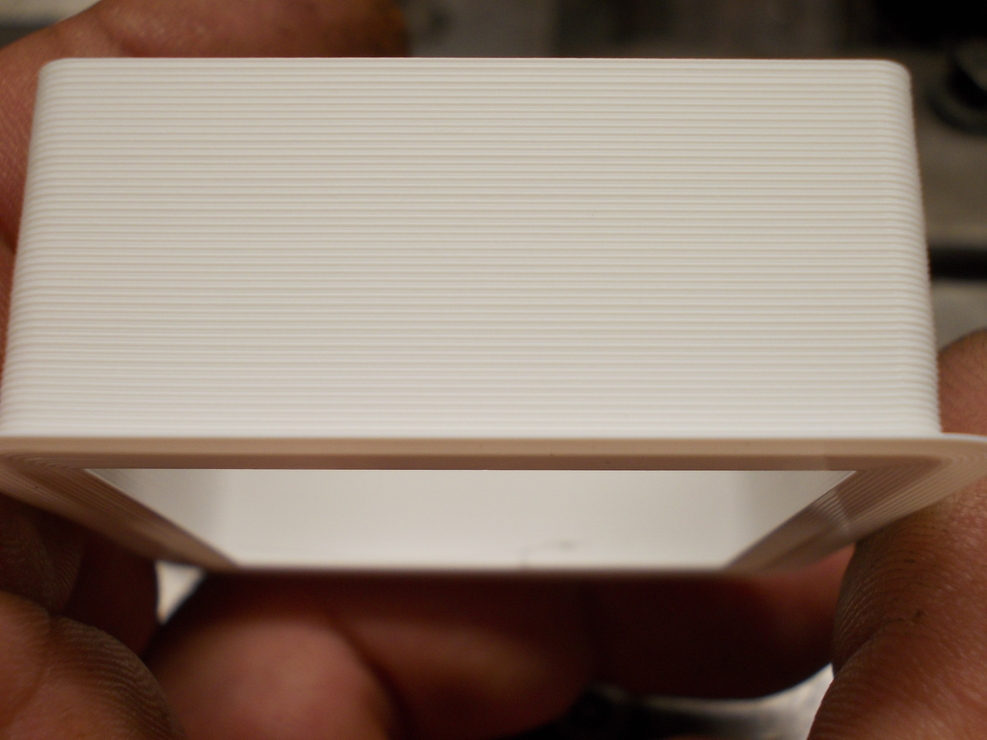

0,2 a rétegvastagság, most egyenletes a fal, nincsenek "kilengések", mint a menetesszár orsóknál voltak.
Hát igen megint hoztad az "elvárt" minőséget. Nagyon király.
Szerintem mindenki tudta, hogy jó lesz  [#taps]

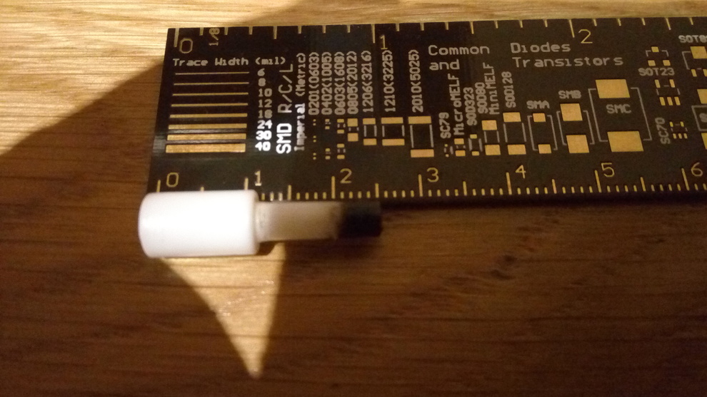

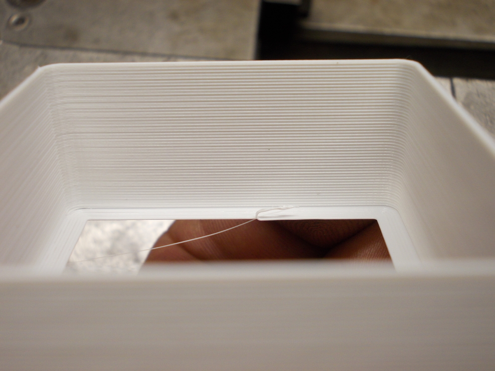

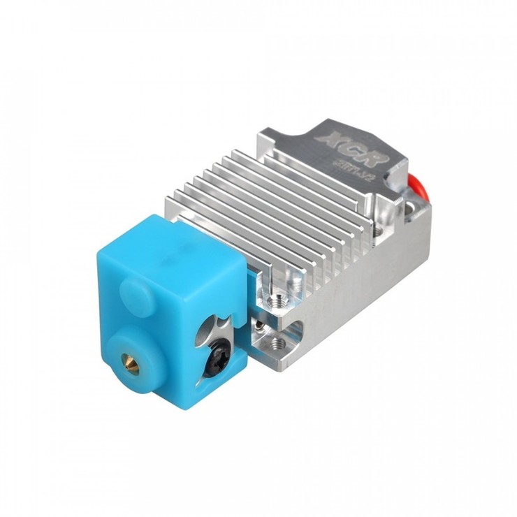

Egész nap szívtam a dual fejjel. (első kép) PLA-t nyomiztam.
Szálcserekor folyamatosan beleszakadt a teflonba (második, harmadik kép). Hidegen-melegen a szál könnyen csúszik.
Az átmenetnél szakad bele.
Fej hőfok 215. Szálcsere sebesség 40mm/s.  Már minden is változtattam, hőfok, szálcsere sebesség, filament.
Ötleteket várok, hogy mi lehet a hiba.

Gondolom, a "szinkron", vagy a kellő visszahúzás meg van, nem tolja bele a "pirosat a kékbe"?
A torok vége, miért olyan fekete?
Szinkron rendben.

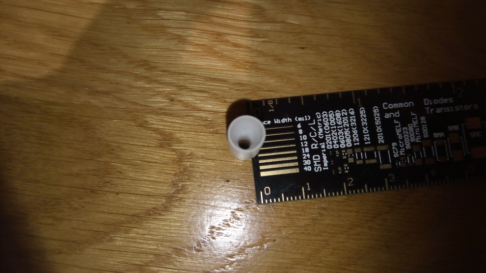

Azért fekete mert első alkalommal zárlatba ment a szilárdtestrelé azt elszaladt a hőfok 350-re. De utána nyomtattam és nem volt vele gond. Csak most, hogy visrosszaktam a fejet(2db csavar + csatlakozók) jött elő a hiba.
Én, mindenképp az elszíneződött torok körül keresném a hibát.
Akár még arra is gondolva, hogy az "égett" teflon jobb hővezető lehet, mint a nem égett.
Ha így van, akkor az is lehet a hiba, vagy a "bennszakadás" okozója.
Gondolom, másik torok nincs, hogy cserélni tudnád?
Nem gondolom, hogy az a hiba.
A nagyobb átmérőjű rész a vékony felé kúposodik. A kúp aljába szokott lenni a bent maradt filament. Amikor szétszedem van, hogy még magától kiesik pedig tűzforró az egész de olykor meg beleszorul teljes hosszában.
Sajnos nincs még csere darab bár valaki már ígérte, hogy készít nekem......
Ha lenne egy mintadarab...

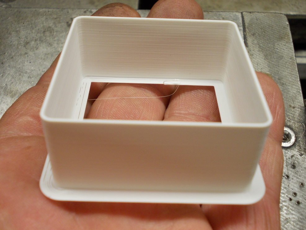

Ugyanerről a munkadarabról van képed ami még a régi orsókkal készült?
