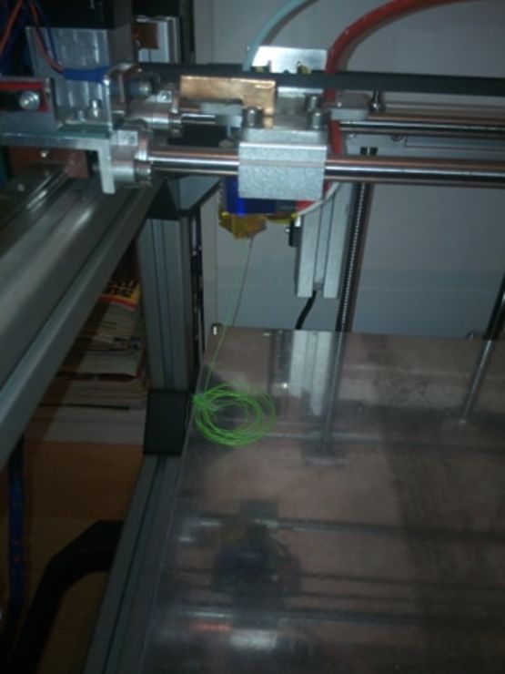

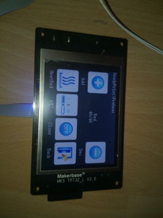

Végre kb 1 éves programozás után elindult ez a fos :D Mikor agyvérzést kaptam félre tettem :D Illetve bemutatom az első nyomtatást "KóC" elvtársat. MKS Sbase V1,3 lap, hozzá az érintős 3,2 kijelző marlin alapokon. Pár apróságot be kell állítani de jó lesz :D
Működik a 230 V-os asztalfűtés is  +/- 1 fok ingadozással.
0 pont megadások vannak vissza még a marlinban, mert most ott a 0 ahol bekapcsolom a gépet.

Szia ha jól tudom erre vannak a végálás kapcsolók és a home ba állás

Igen, tegnap meg is találtam őket "elvileg", de még rá kell jönnöm melyik kell nekem a sok 0 pont beállítás közül. Majd be kell lőni hozzá a végállás kapcsolókat is.
