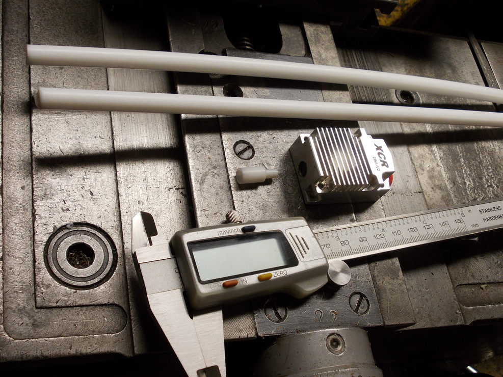

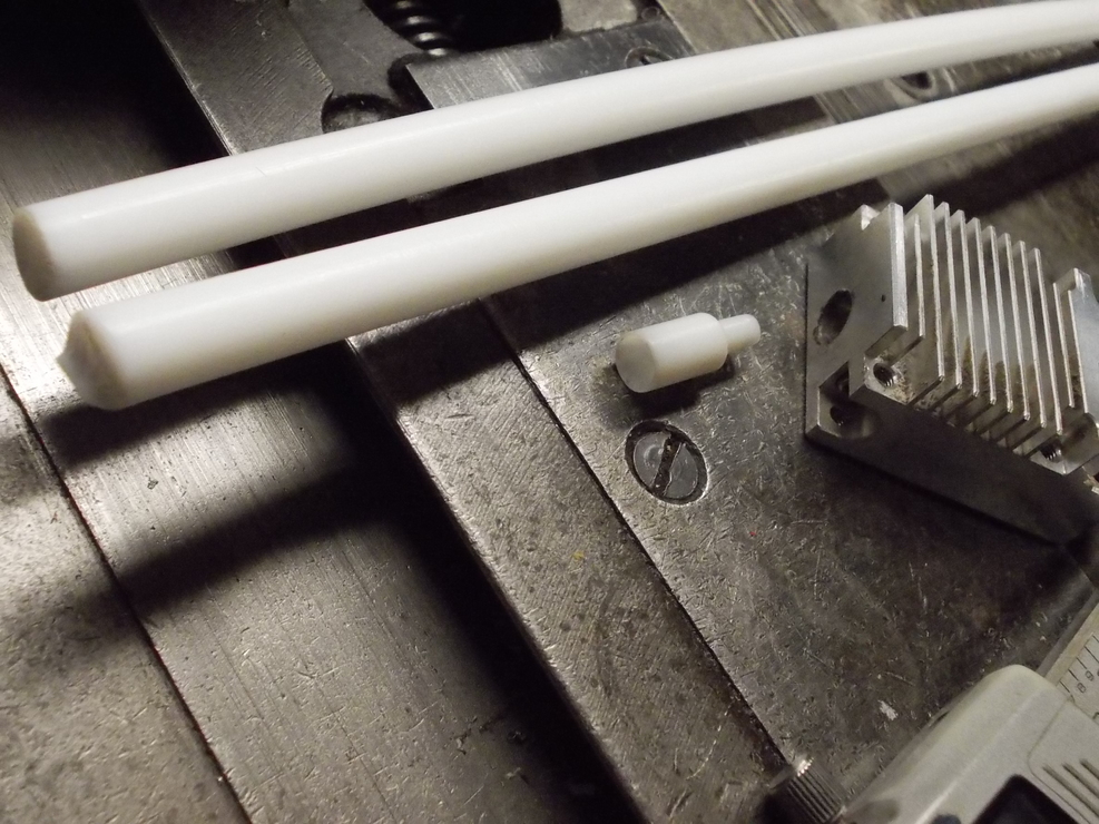

A fúvóka testnek jó a réz, de egy injekciós tűt belesajtolnék a fúvókába, hagynék egy kis kiálló részt és ráhúznék az egészre egy teflon kúpot.
Így lenne egy precíz kemény fúvóka, körülötte a teflon hőszigetel, és nem tapad rá az anyag mint a rézre.

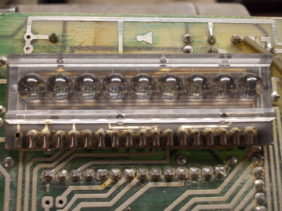

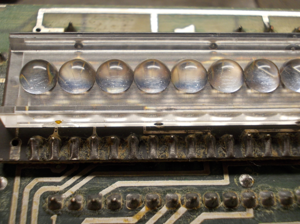

Ma, jártam erre-arra,és találtam is...ezt-azt.[#kacsint]
Nem tooom...elég lesz???[#nyes]
Karórát, nem akarsz nyomtatni?
Adok hozzá fasza 'retro LED kijelzőt.[#vigyor2]
Beteszem a sorba...........
De tetszik.
