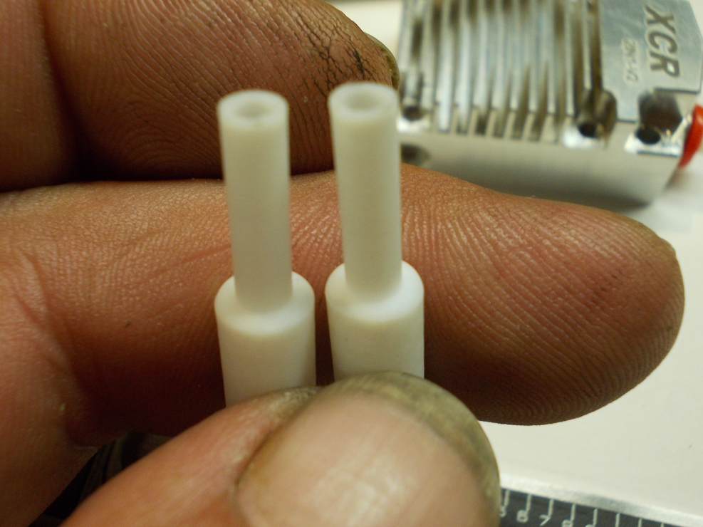

A fejbe lenyúló 4 mm-es átmérőt, kicsit hosszabbra hagytam.
Majd pontosan méretre kell vágnod, hogy a vége feküdjön a fúvókán.

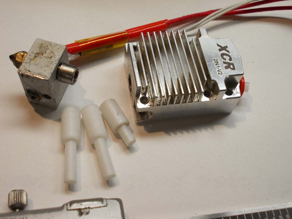

Sajnos én nem haladtam így a te ügyeddel. Ma délután gyakoroltam vele.Nem tudtam tökéletesen belefaragni a 4-es csövet. Az találtam ki, hogy átszerkesztem a fájlodat és úgy nyomtatom ki. Az utólagos megmunkálás nem megfelelő.

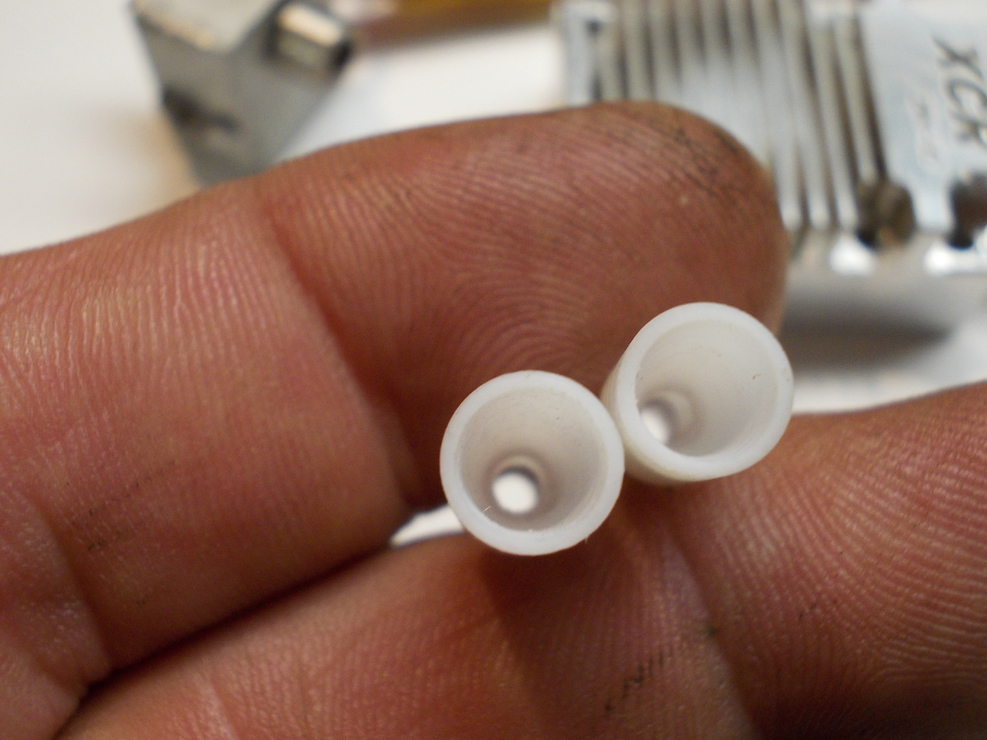

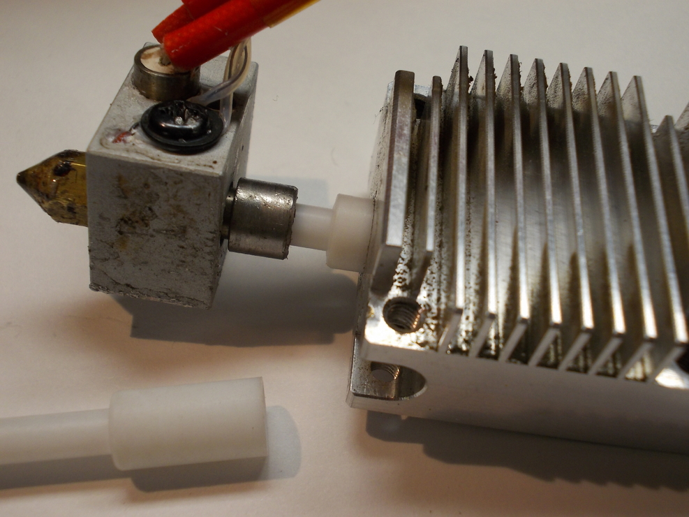

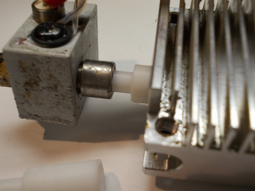

Megesztergáltam, fotóztam, próbából összeraktam,és lehet, hogy közben rájöttem mi is okozta a problémádat.
Mekkora volt/lehetett ennek a közdarabnak az eredeti furatmérete, lefele, a négyes átmérőjű szárban a fúvóka felé?
Én 2,4 mm-t mértem, illetve "kalibereztem" egy fúró szárával.
Ami nem is pontos a szár teljes hosszában, hanem kúpos, pár tizeddel még bővebb is lefele a furat.
Ebben a most 2,4-es, kúpos furatban ment le a filament a fúvókáig.
Nem lehet, hogy eredetileg kisebb volt, csak a használattól kikopott/kitágult az a furat,és azért szorult meg/szakadt el a megduzzadt olvadék visszahúzáskor?
1,75-ös a filament, miért kell a 2 mm-nél nagyobb furat?[#nemtudom]
Ha igaz amit gondolok, akkor a 2,4-es furat miatt az a kettő se lesz jó amit most gyártottam.

2.4-es  szerintem is okozhatta a dugulást.
Én mindig 2-es furatot csinálok az ilyeneknek.

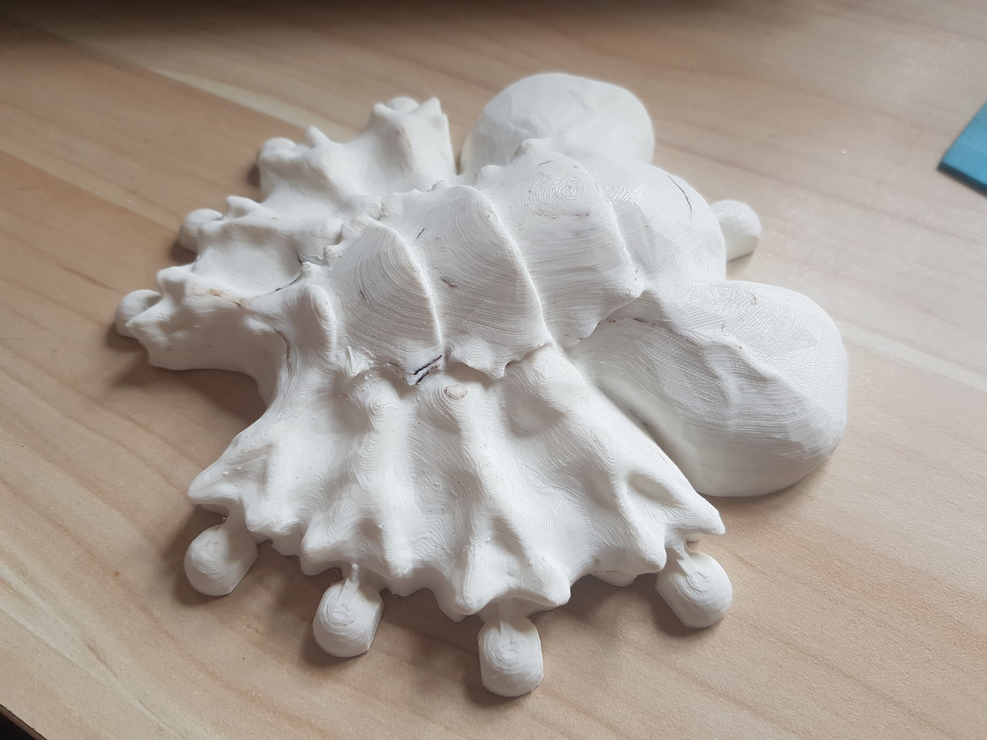

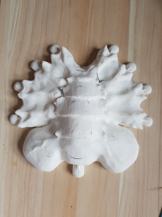

 12+ nyomtatás 230° 60mm/s vagy 100mm/s 60°bed 0.4 fuvóka 0.1 layer
Elég válalható lett
Az itt-ott látható fekete "sávok" hogy kerültek a nyomatba?

xhadp99yn
öszinte leszek nem láttam hogy kerül bele
vagy a toroktól mert picit szivárog
vagy túl fűtöttem a PLA t
vagy kezd elégni a teflon cső a torokban
nics kedvem most szétszedni mert viszonylag jól nyomtat
de leveszem 225 re
Elméletileg jön majd ilyen közdarab. Hacsak valaki nem gyárt nekem ilyet..........
