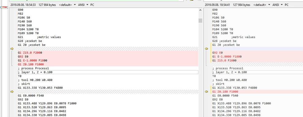

Fej home g28 és a nyomtatási tárgy  Z kezdő 1 réteg magasságával teszi meg pl 0,3mm ha útban van az üveg lefogató csipesz 3..4mm magas akkor ütközés van![#rolleyes]
igazábol a generált kódban a sorrend a nagy probléma szkripttel kellene megoldani!
A fizikai probléma home alatt x0y0z15 lemegy de amikor tart a nyomat xy kezdő kordinátára tart a z0,3mmm teszi meg ezt az utat nem z15!:(
G90

G28 ;ezeket be
G1 Z0 ;ezeket be
G1 Z15.0 F{travel_speed} ;move the platform down 15mm

xhadp99yn
nekem olyat javasoltak hogy a X0 y0 külön sorba kell írni és akkor egymás után teszi meg nem egyszerre de még nem próbáltam
pakolgatom a G91 kezdő réteg is örökli...[#circling]
