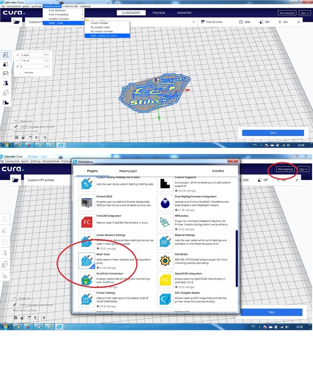

remélem tudtam segíteni

jó lett kettészedtem a képet Tinkercadban, és két file ként mentettem, majd mindkét filét bevettem, igaz nem dobta egymásra, de ez gondolom beállítás kérdése, egymásra kellett húznom, még az nem tudom miért dobja le 0 magasságra az alakzatokat, pedig 1mm ről kellene indulnom, és csak úgy tudom megemelni ha kihúzom asztalon kívülre..
na mindegy kinyomtattam, csinált keverő tornyot is minden szuper.

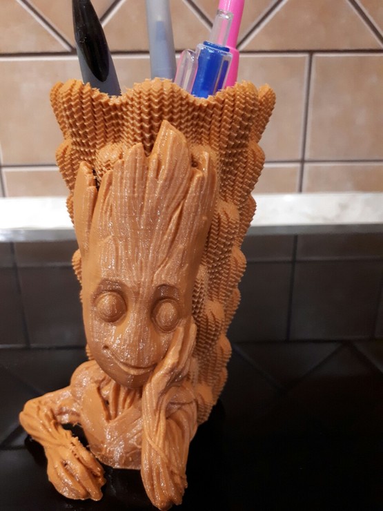

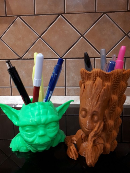

Egyre jobban tetszik ez a "narancsbarna" szín.[#vigyor2]
Ahogy ismerlek majd a "ríz" is tetszeni fog
