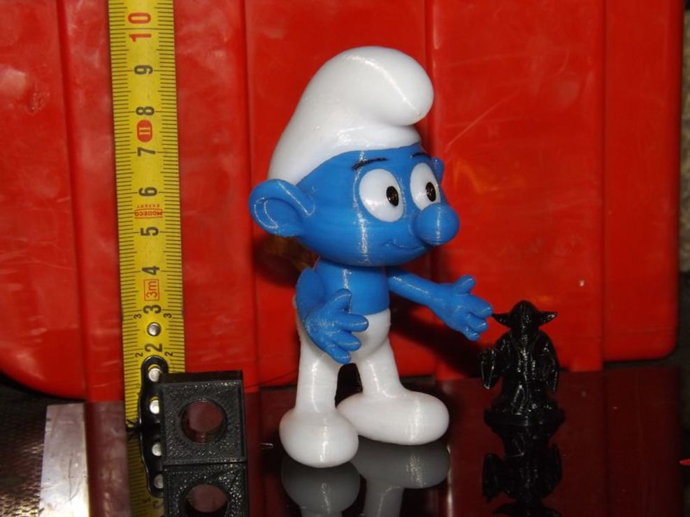

Ezt egy 65.000 forintos Ender3 nyomigázta...
https://www.thingiverse.com/thing:1549453

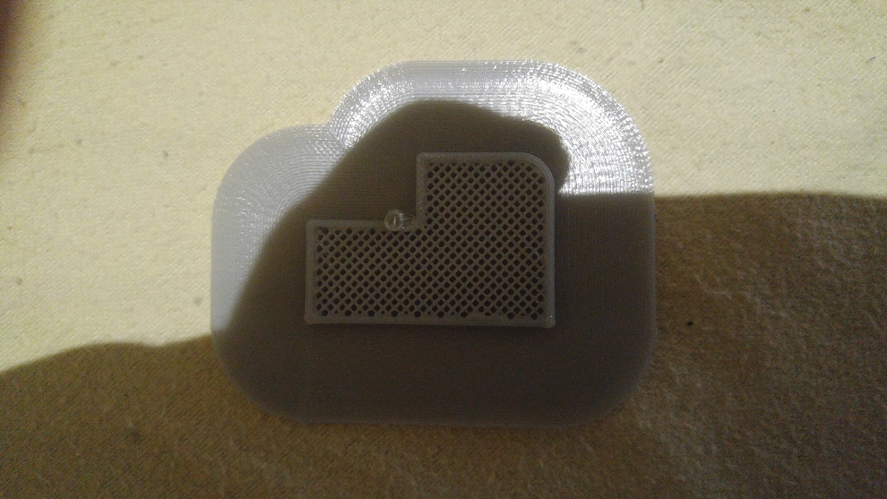

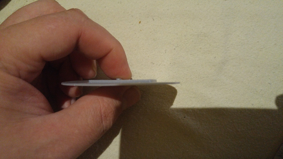

sima pla 200/60c
Ha nincs tapadás az is felszakad Külsö sraf keztem de elcsavarodva felvált.... alkatrészeknél nem megyek 50% alá kitöltéses alap szabály nálam ....[#vigyor]

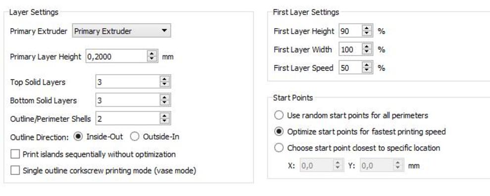

Én az első réteget 230-on nyomtatom. Prototipust, ha engedi 1%-os kitöltéssel nyomtatom a Groot-is 5% nyomtattam ki.
Enyire nem mélyedek bele a finom beálitásokba elvesznék bene felét ugysem értem még...[#conf]
s3d alapot használom...
