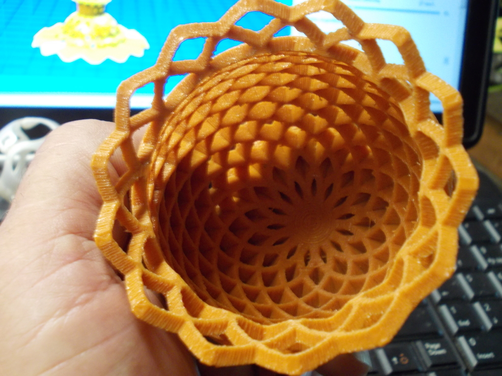

Tetszik a főnökömnek!

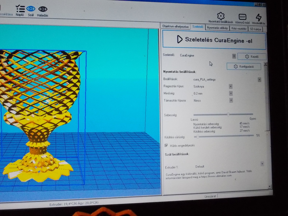

Paraméterek?
Nagyon jó lett!
Te mindig ilyen sebességekkel dolgozol?
ÉN szeretek száguldozni! :)

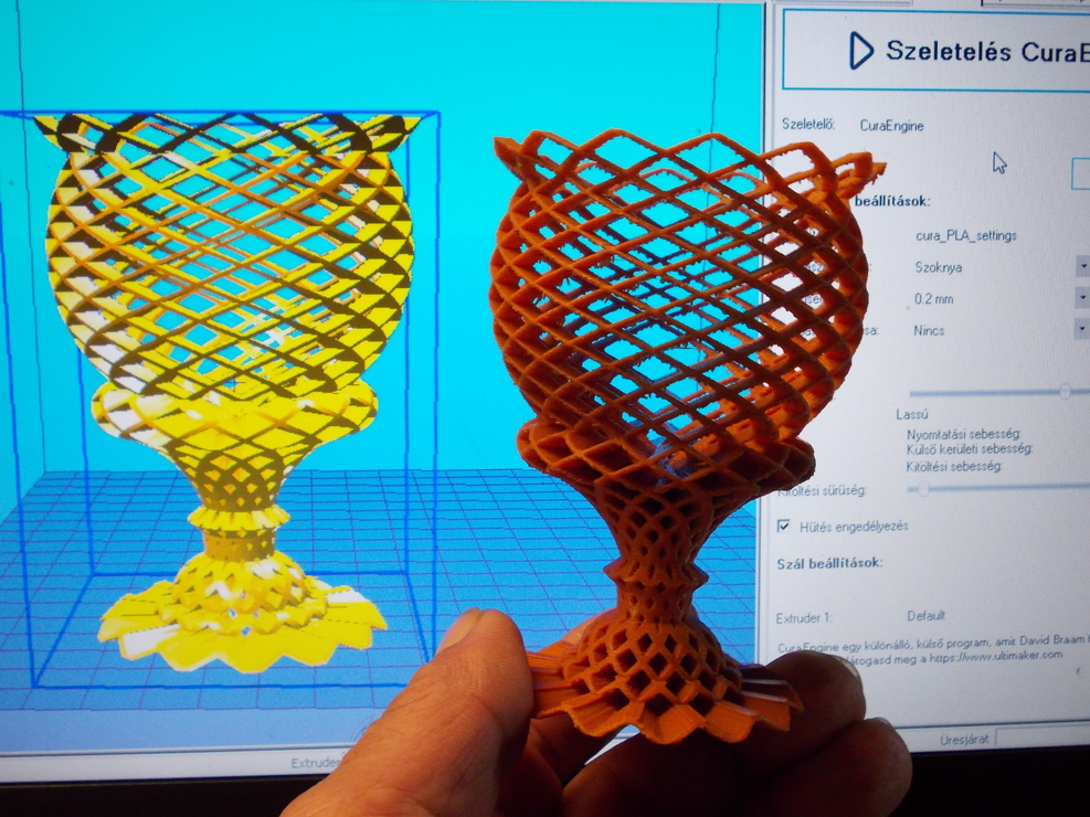

Ahogy az első képen látod.
A "hárombetűs színű" PLA...[#nyes]
205 fokon ment a fej, asztal 60 fok.
A 0,2 réteggel nem igazán "szép", 0,1-el jobb lett volna.

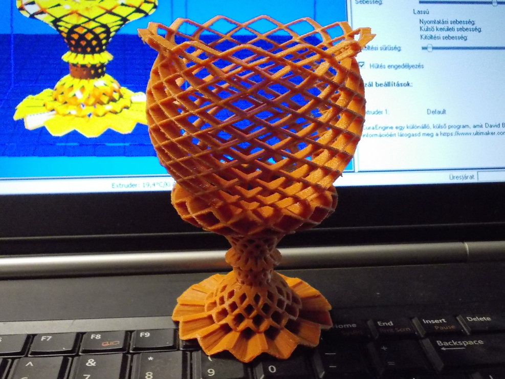

Az idő, valahol 7-7,5 óra között volt.
Spirál kehely...
Nem!
Most a csúszkát 100%-on hagytam, -ráért, éjszakai műszakban ment- én meg...elmentem aludni.[#nyes]
Általában, 150-200% között van a "csúszka", de van, hogy 250-en áll.
Jahhhh....[#falbav]
40 mm/s 1,5 mm.
Ez már kereskedelmi termék! [#taps] Gratula!!!
Jahhhh...
Jó ízlése van a "főnöködnek"![#kacsint]
